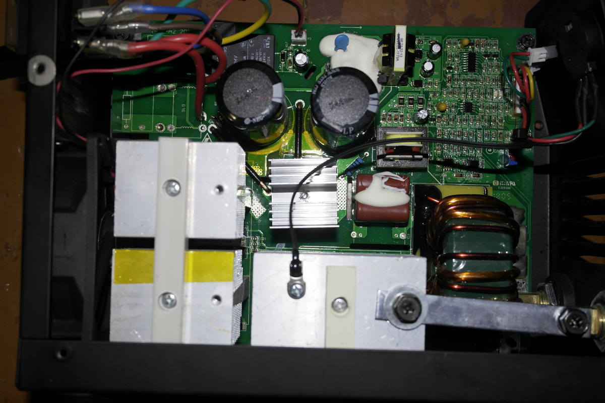

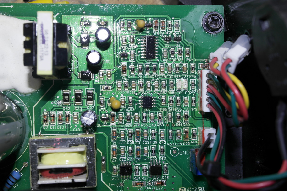

  5. #393
    14.03.2021
    Николаев
    Jasic ARC 140
    Вопрос по схеме управления. SG3525, LM258 и два сдвоенных ключа. В одном из каналов LM258 в цепи ОС два светодиода. Включены они у меня встречно (вроде так, если присмотреться). Они когда-нибудь светятся ?
    Анатолий (17.03.2021)
  7. #394
    2,063
    [QUOTE=dmitry22;46021]Jasic ARC 140
    Они когда-нибудь светятся ? Когда будете варить, тогда они будут подсвечиваться. То есть когда аппарат перейдёт в режим стабилизации тока.

  8. #395
    14.03.2021
    Николаев
    [QUOTE=Николаевич;46025]
    Цитата Сообщение от dmitry22 Посмотреть сообщение
    Jasic ARC 140
    Вложение 11600
    Так вчера вечерком и пробовал, вроде не заметил. Может, ослепляло дугой. А полной схемой не поделитесь ?
