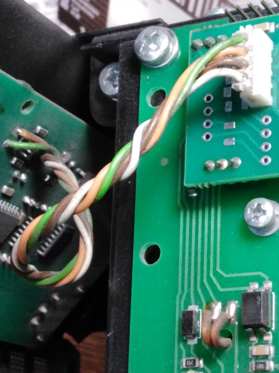

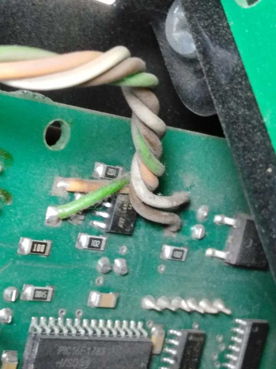

    Цель фото заключается в отсутствии некоторых шлейфов. Именно интересует вывод с платы управления, где установлен микропроцессор. Красный и синий провода откушены под самую пайку.

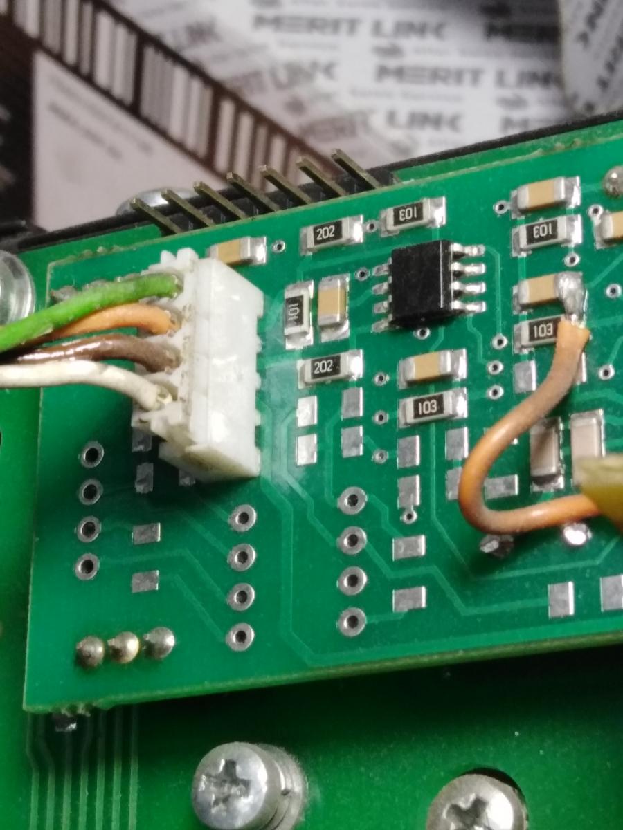

    Николаевич, на 3-ем фото левее трансформатора и конденсатора 2 провода - красный и синий, о них речь и фото самого инвертора.

    Вот именно такого как ваш аппарат не приходилось ремонтировать. Трансформатор транзистор и ШИМ - это дежурный блок питания. В этом аппарате он на плате с МК. Синий и красный провод это плюс и минус 320 вольт питание дежурки там ещё термистор стоит. В тех аппаратах что я делал этот блок питания стоит на основной плате со своим диодным мостом и ШИМ стоит с встроенным ключом. Зная структуру аппарата всё это можно запустить, только бы МК были целые.
