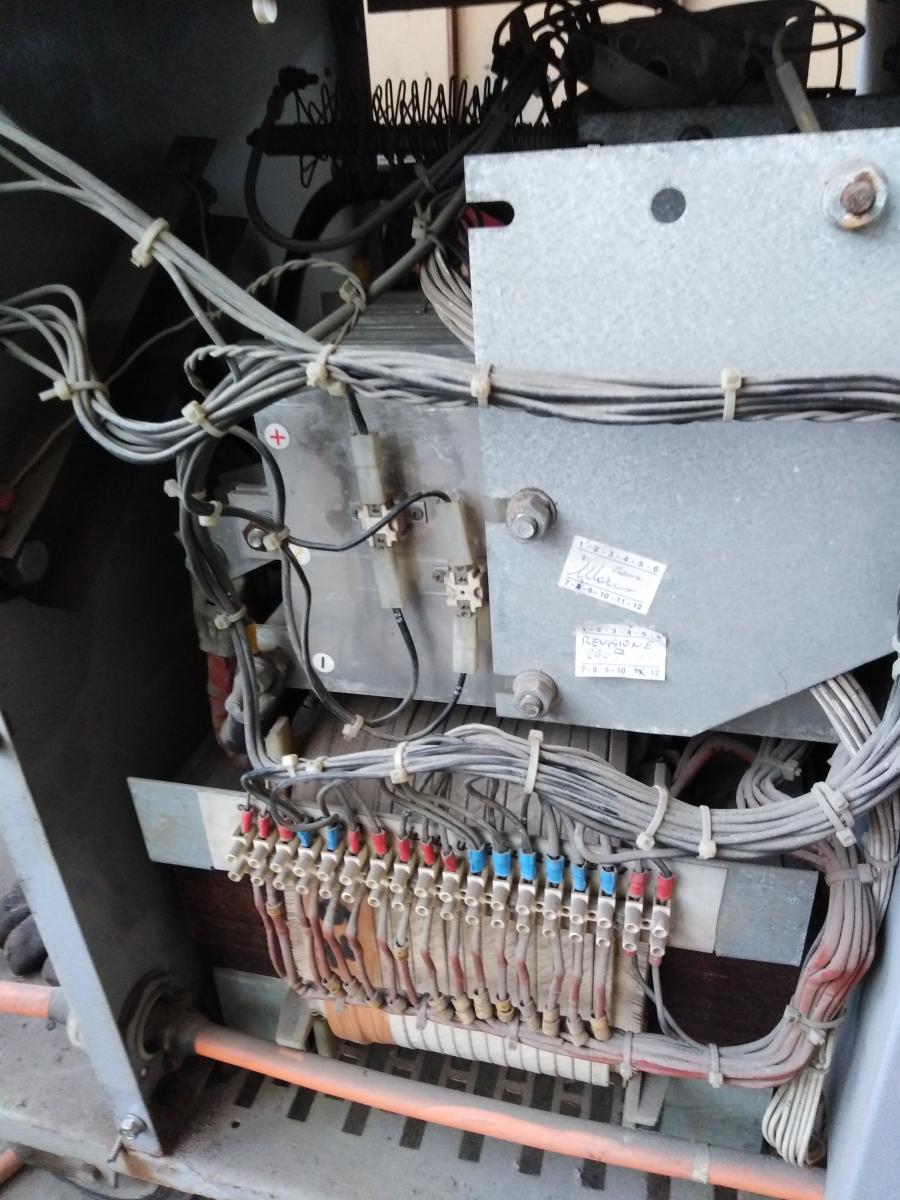

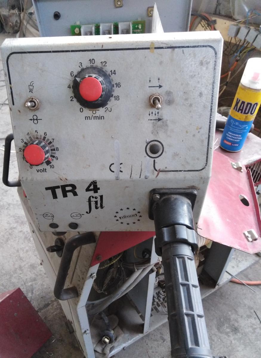

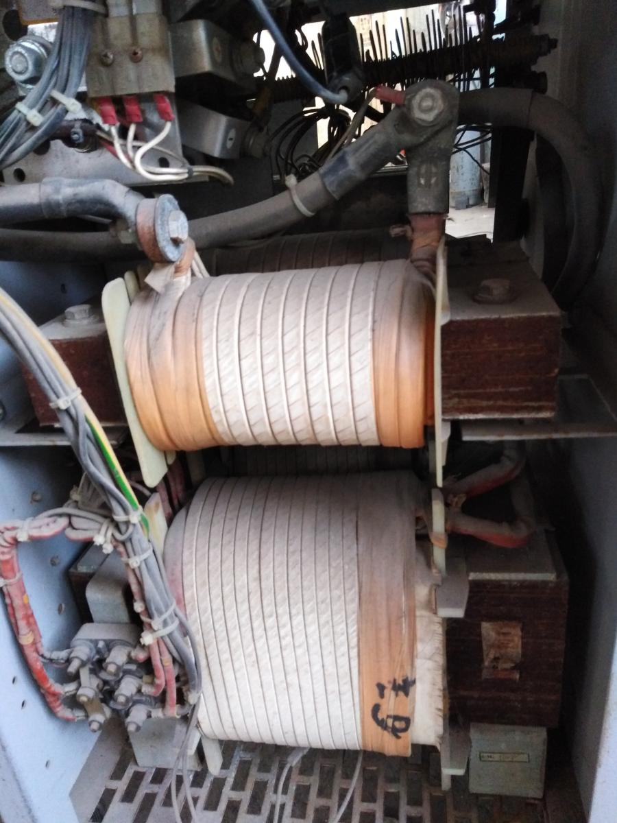

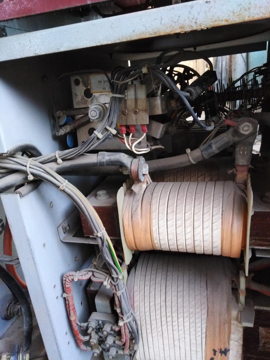

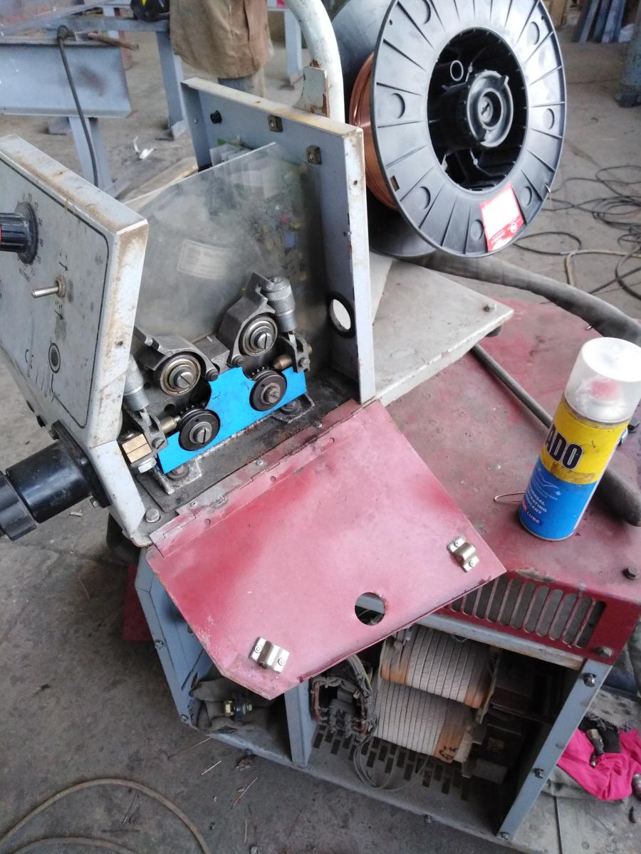

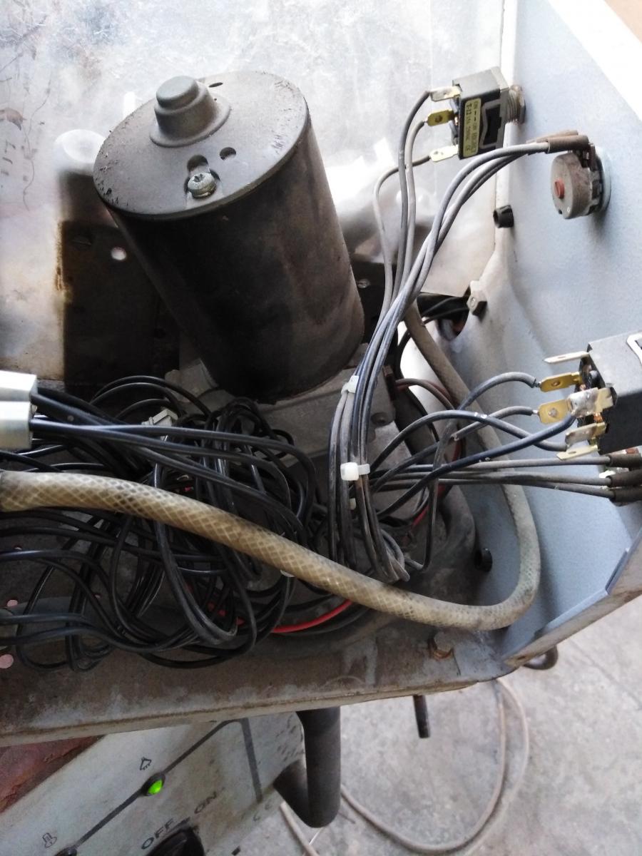

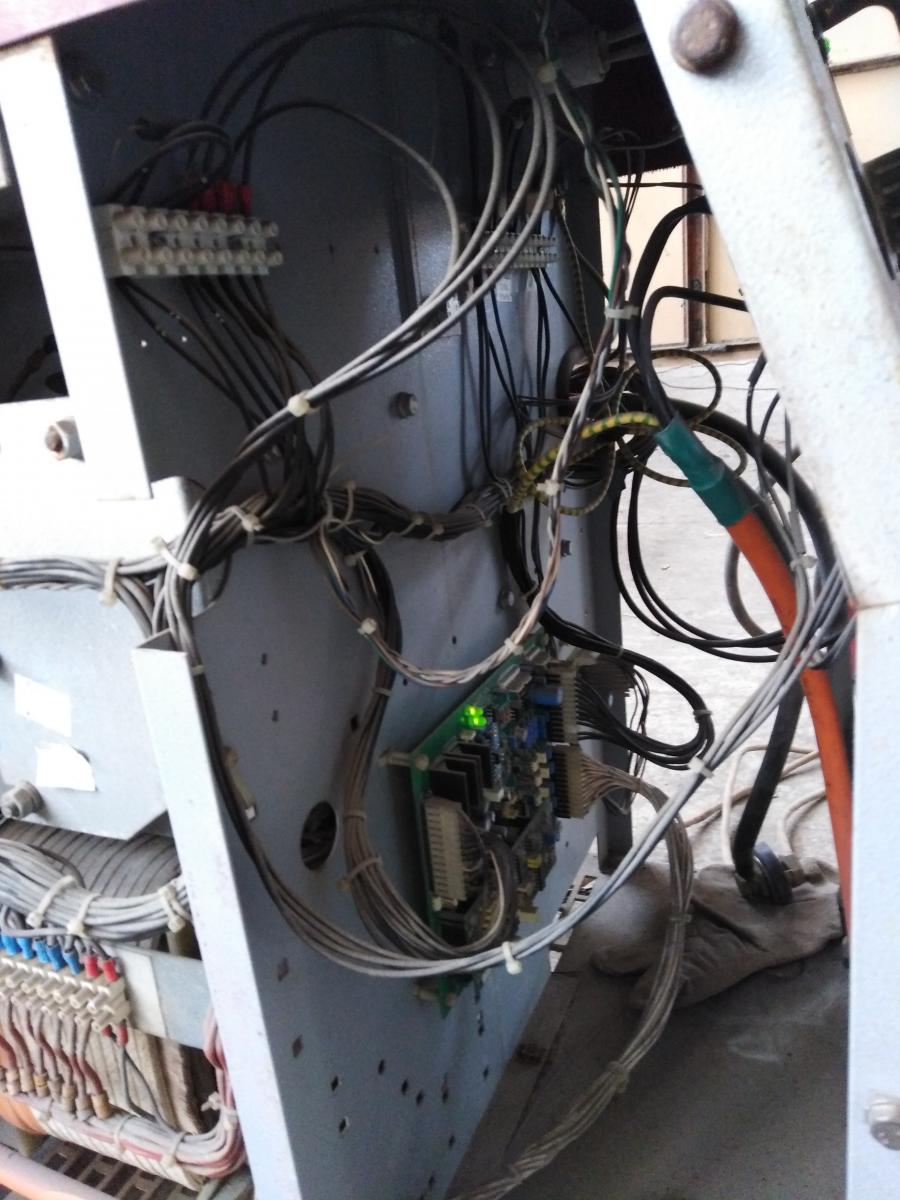

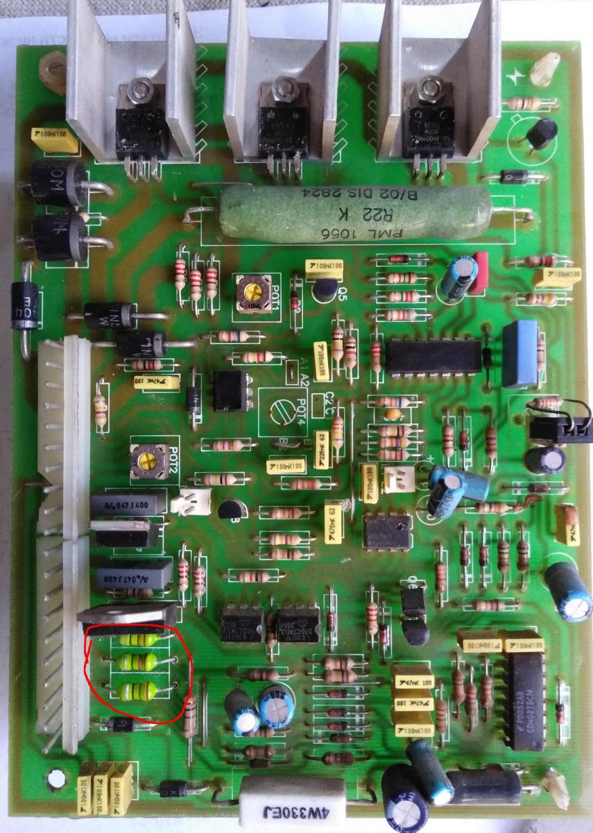

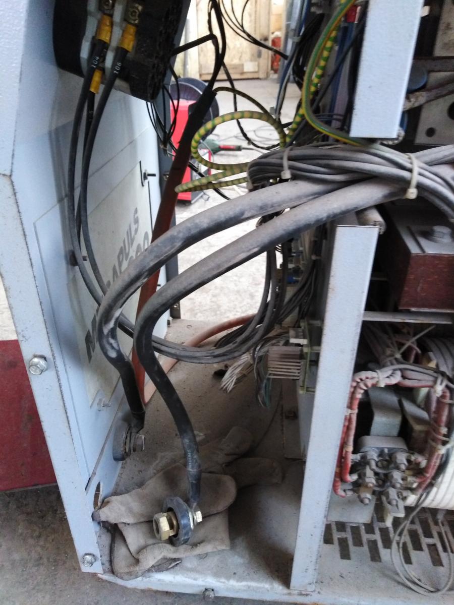

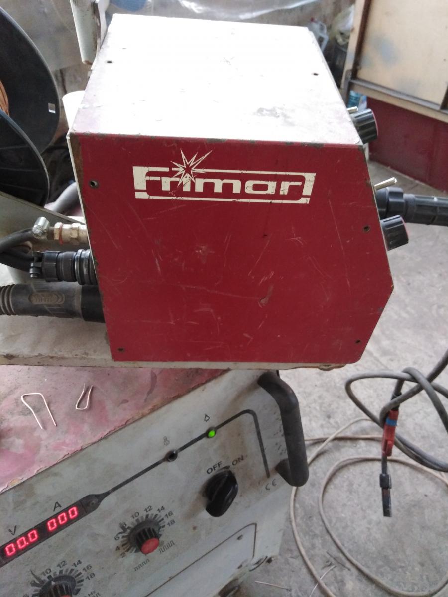

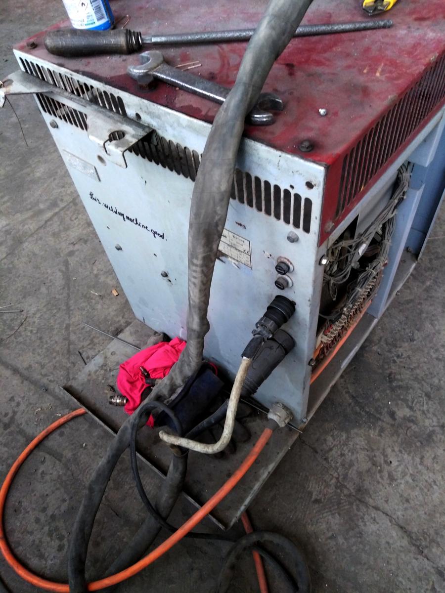

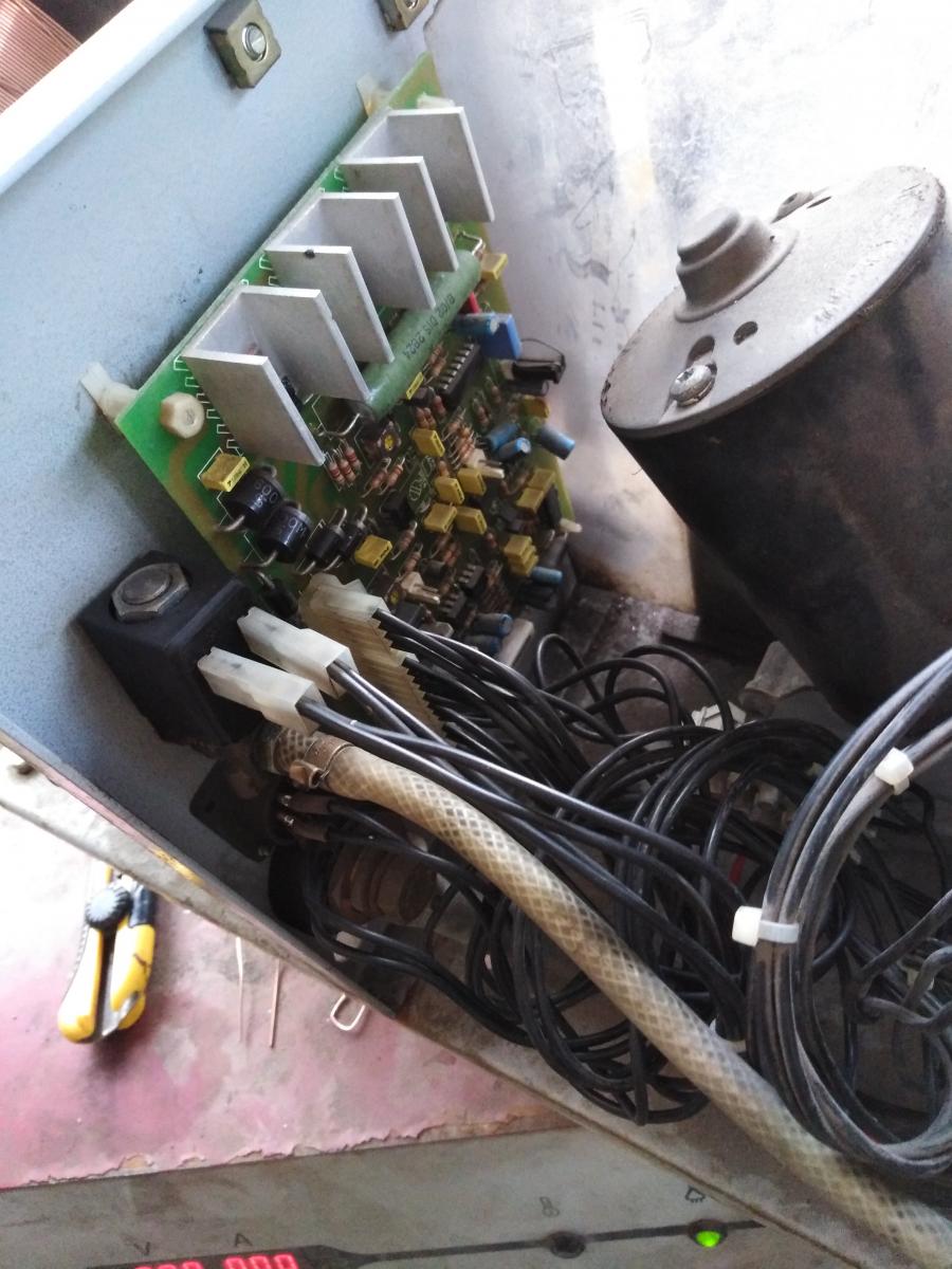

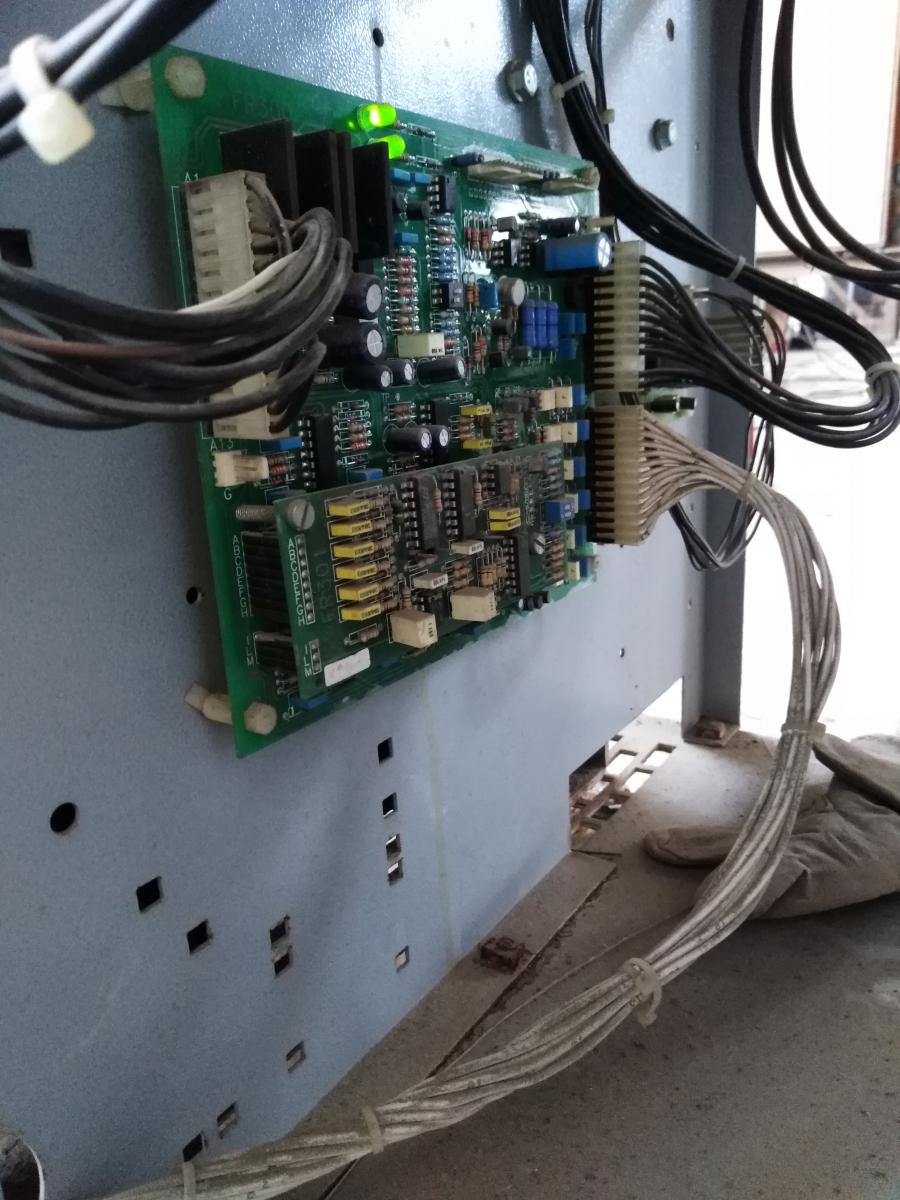

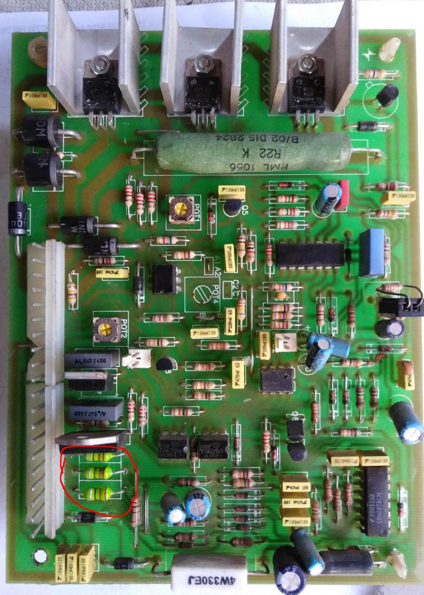

    Megapuls 600 - фото внутренностей. НЕИСПРАВНОСТЬ - не включается с кнопки на рукаве. Как оказалось - в обрыве два дросселя из трёх ( помечены красным ). С кнопки на рукаве напряжение идёт через переключатель режимов 2Т-4Т на передней панели протяжки - потом через разъём на плате и через дросселя в схему управления. Поменял все 3 дросселя.

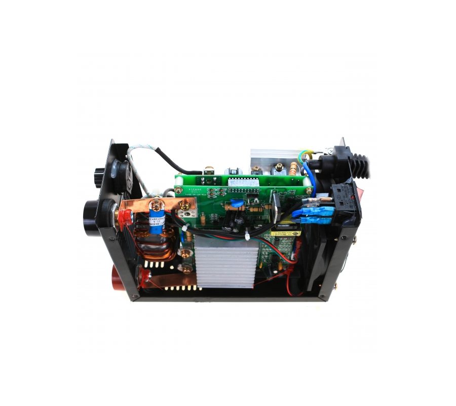

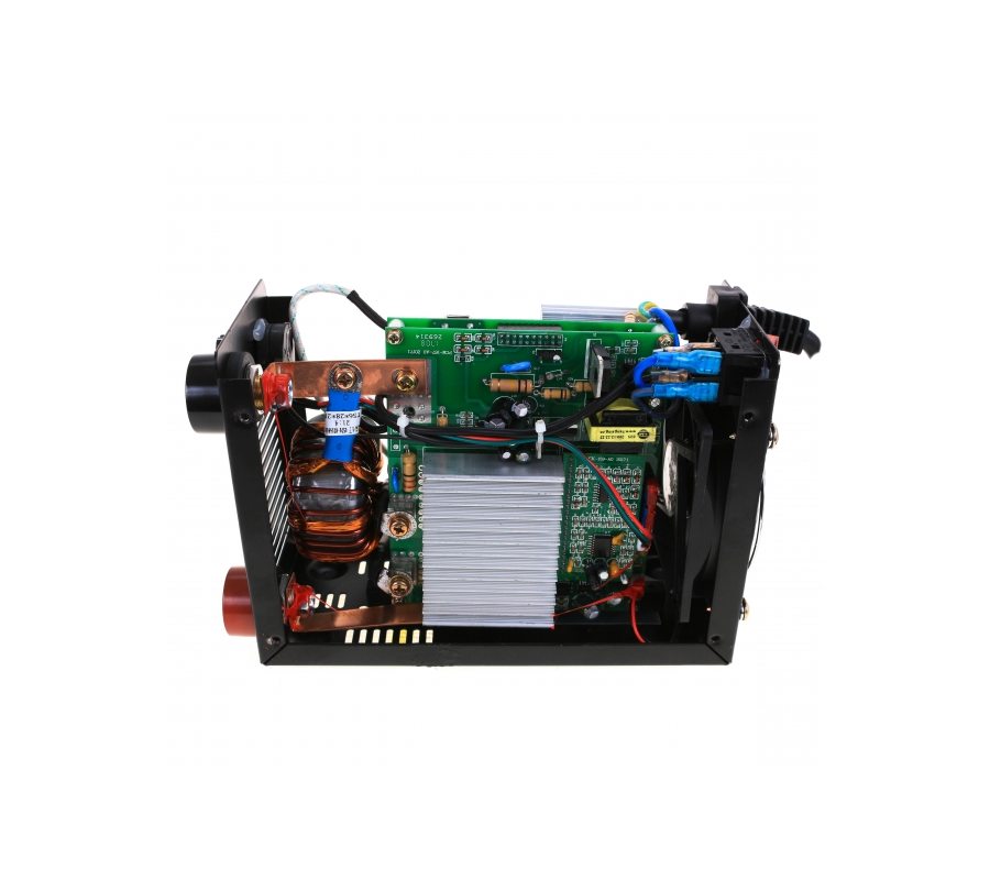

    Сегодня наткнулся на такое https://www.youtube.com/watch?v=FrBHYRBrLy4 , это новый Калибр микро СВИ-205 (раньше он был клоном Кенде ММА-200, Дніпро М 210 мини), а теперь такой вот внутри Нажмите на изображение для увеличения
Название: es-products-micro-20-D0-A1-D0-92-D0-98-205-20-2813-29-800x600-jpg-217fcb290811360922d2d87c81e980.jpg
Название: es-products-micro-20-D0-A1-D0-92-D0-98-205-20-2814-29-800x600-jpg-be5c3142a081a2ac6e375e5bfd792b.jpg
ID:	10404, немножко зубожнів, уже без шунта ,управа "похудела" малость, шинки дохленькие... ,ожидаем нечто подобное и у нас, и не удивляемся

    Ну да, картинки хорошо, а в живую помацать лучше. Хотя кто его знает, вот к примеру ДніпроМ САБ-210 мини вроде как больше нигде клоном не засветился (а там кто его знает) ,может и этот останется эксклюзивным.
    Я конечно, извиняюсь...НО.это не дросселя, что у ВАС отмечено, это резисторы гасящие
  12. #389
    И всё-же это именно дросселя.
  13. #390
    12.11.2011
    Техас, Ровенская обл.
    935
    1,702
    Может на них сверху проволока намотана и припаяна к концам резисторов? Не видя в живую по мелкой фото трудно рассмотреть...
Страница 39 из 42 ПерваяПервая ... 29 37 38 39 40 41 ... ПоследняяПоследняя
