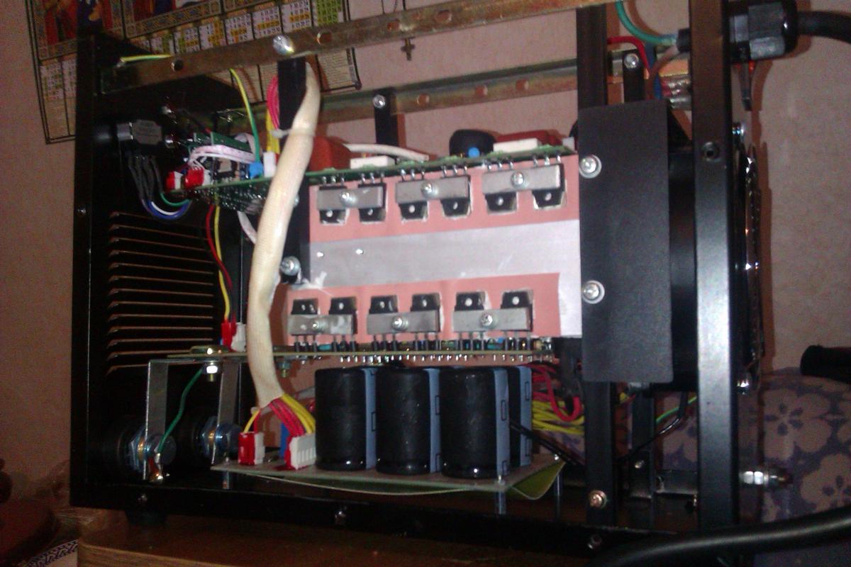

  10. #296
    23.06.2014
    Сумы
    9
ID:	2888 помогите схемой плиз,не запускается

    По внешнему виду один в один - Ресанта
  14. #299
    27.02.2013
    Кривой Рог
    50
    Начинка такая же как в Титана БИС 1600,был такой девайс у меня в ремонте,тоже не запускался.Причина-пробой 2-х их 4-х модулей IGBT RJH50F7 плюс обрыв большого керамического резистора 50 Ом.Ремонт-замена ключей на G4PC50UD полным комплектом(родные стояли распарованы,то есть с разных партий.Вместо одного R=50 Ом поставлены 2 по 100 Ом(какие удалось достать).Прибор работает больше года,полет нормальный.надеюсь мой ответ кому-то поможет.
