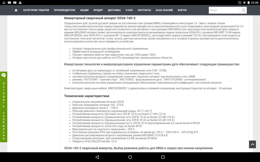

    Ты с головой дружишь??? есть ПАСПОРТ! где все прописано, если мало есть реальный тест Ваших хваленных Патонов (и где они по ПВ обосрались) рекомендую посмотреть https://www.youtube.com/watch?v=QcdxT8s3V9E
    Нуууууу, судя с этих Т.Х этот аппарат полностью профессиональный, что самое интересное, заявлен как профессиональный, но если присмотреться, и КПД хуже,160А при 60%, и сеть только промышленную подавай, о какой тогда просаженной сети до 165 может быть речь, если КПД87%.И еще вопрос, что им можно варить если при бытовой сети он всего 2,7 килловата.
ID:	7422 Кстати, не вижу где по видео 200Р обосралась по ПВ, по паспорту заявлено 167А 100% при 5 мин, и 200А 70% при 5мин. На тесте 190А с копейками при 5ти нинутах, где обман? Даже запас. А вот сможет ли ССВА 160 варить 5кой ( хотя заявляют) это еще вопрос?
