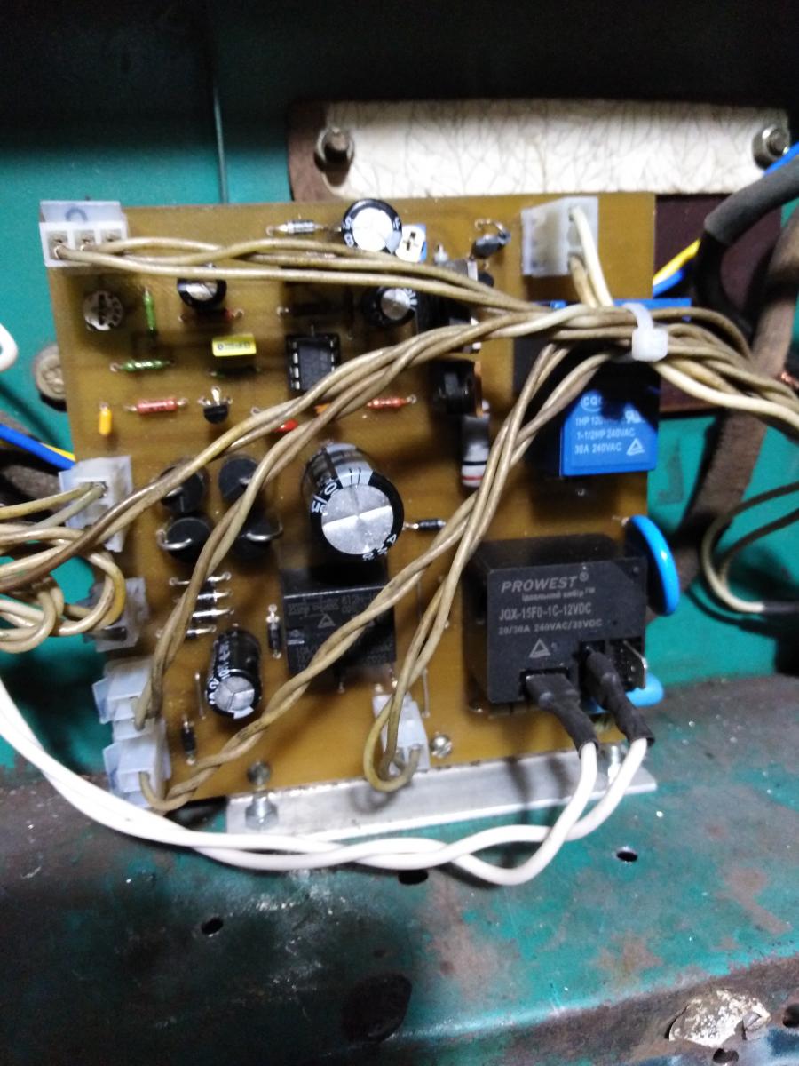

    Да уж видево ещё то. Количество попугаев, которые инцицируют показометры не гарантирует правильность подсчёта этих самих попугаев. Вообще парень не первый раз горелку в руках держит - поэтому у него получается варить.

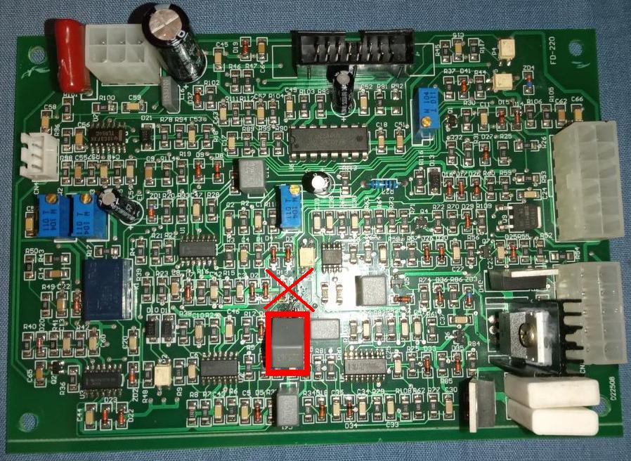

    Вот ПУ с попыткой восстановить работу аппарата в сервисе - напаян конденсатор на оптопару, ни к чему это толком не привело так как реальная неисправность не была устранена. Отпаян конденсатор и устранена неисправность - аппарат восстановил свою работоспособность.
    В аппарате Минск судя по ненужным дополнительным проводам была попытка скрестить слона с носорогом, но оказалась неудачной. Это не единственный аппарат, который скрещивают что то с чем то для того что бы разнообразить рынок инверторных источников.
    Эта ПУ управляется 2-мя резисторами на передней панели и ничего не нужно в неё внедрять.
    Микитович (23.12.2021)

    Нормально, а візьми 3мм і звари, вивалить височенний валік, без провару, Вас Миколайович як "профізварювальника" позиціонує, то вам оті шви сподобалися? "ну тут уже метал прогрівся"......там в нього 1.2-1.5 максимум, і катети навалені, як кавелок.
    Апарат не тільки в мене такий, я в інеті, шукаючи документацію, натикався саме на такий саме "мінськ" і саме на такі точнісінько проблеми, підпалюєш дугу, добавляєш струм(як китайці підписали" і разом з ним росте подача, Пане зварювальник, так повинно бути?
    Так він накладає, робиш "розділку, "заливаєш", і отримуєш красивий шов...РОЗРІЗАЄШ, ШЛІФЕЄШ, і бачиш НЕПРОВАР! навіть 3-4 мм, які впринципі повинні пропікатися без розділки згідно госту, навіть при відсутності зазорів! і силова частина на це здатна, бо те саме в режимі ММА вона забезпечує.
    Вся проблема якраз в режимі ЖОРСТКЇ ВАХ, яка не витримується. Якби ви прочитали з чого я починав - ви би не пропонували "витерти пилючку, почистити накінечник і підібрати силу прижима" до речі, ви вважаєте що вона впливае на підищення швидкості подачі?
    Питання в тім, що плата керування виробником використалася не за планом! про що свідчить НАХАБНО НАПАЯНИЙ ПРОВІД потенціометра "подачі", і тому в дупу йдуть всі оті "рівні напруги в режимі ММА/МІГ на 3846, бо там не напруга а різниця важлива на прямому і інверсному вході підсилювачів, а вона вочевидь забезпечується не прямою установкою, а якимось іншим динамічним способом.
    Саме тому потрібна схема, Не інструкція по ремонту( мені не треба осцилограми з контрольних точок і всіляку і падіння напруг, потрібна банальна схема плати керування з позначками біля стрілок "тр струму", "уст подачі", "уст напруги", "вольтметр" на клапан на двигун і таке інше!
    бо без розуміння цього, "відновити" попередній задум плати неможливо, а теперішній задум НЕВЛАШТОВУЄ! так, можна зняти кришку підстрояти на платі пару опорів, і тоді можна виконати зварювання в одному режимі з нормальною якістю, а потім, що? Заміню дріт з 0.8 на 0.6 і знову кришку знімати?
    А винекне потреба "пропикти" товщий метал - ставити гальмо аби пробуксовував ролик, чи наточити роликів різного діаметру і міняти під кожну задачу як на зварювальних тракторах шестерні? Так , скажете апарат дешманський, згоден, та від нього не очикувалося а ні автоматики а ні прибамбасів, до речі, вибираючи я дивився оте відео, потім помацавши навіть думав що там банально "ММА + протягаі дросиль на виході для простоти", та виявилося, що там нормальна робоча плата, з якої прибрали і кнопку ручного керування податчиком для заправки дроту, і пряме керування шимом подачі, то ж то всьо можна банально повернути до стану як задумувалося.

    Вас Миколайович як "профізварювальника" позиціонує, то вам оті шви сподобалися? " Правильно вы написали "профізварювальника", потому как я сварщик НУЛЕВОГО уровня. И если я варю себе, то огрехи при сварке могу зачистить кругом или лепестковым кругом - главное что бы хорошо было проварено. Этот аппарат может резать тройку металл проволокой 0,8 проверено. Ещё раз скажу - там полнейшая бредятина с регуляторами, то есть их влияние на выходные характеристики.
    Берём ручку, карандаш, резинку и рисуем схема ПУ и аппарата в целом. Я же отрисовал. Вот на днях отрисовал ПУ Edon CUT-100 и за полчаса отремонтировал. И так не один аппарат. Как то так. По поводу видушек с Ютюба и Станислава - у человека получается он и ремонтирует, смотреть тоже нужно думать и изучать. Были у меня аппараты после ремонта по видушке - не сахар, поотрывано всё что можно, человек паять не умеет, а берётся. Всё уже выше написал в сообщениях. И Станислав ремонтирует, то есть снимает видео далеко не для того что бы все кому не лень ремонтировали свою технику в частности сварочные инверторы......

    "В аппарате Минск судя по ненужным дополнительным проводам была попытка скрестить слона с носорогом, но оказалась неудачной. Это не единственный аппарат,
    который скрещивают что то с чем то для того что бы разнообразить рынок инверторных источников." накінець то! ви зрозуміли, що мова не про "поломку" працюючого зварювальника, а косяк "рукожопого селектора".
    То ж дійсно, треба повернутися до функціоналу плати керування "едона", от тільки для того треба знати, що вони звідти висмикнули! Так, дійсно, в МІГ через жорстку ВАХ струм прямопропорційний подачі, і можливо, саме пегулятор подачі і підписаний як "ток "МІГ", але, відрізано лінію зворотнього зв'язку по напрузі, яка використовувалася в "едоні", адже там одна і та ж ручка відповідала і за струм в ММА і за напругу в МІГ, вона не повинна вимикатися жодними реле перемикання ММА/МІГ, вона повинна вибирати поріг переключання ОУпомилки, а вже сигнал на цей ОУ, переключається чи з датчика тока чи з датчика напруги..
    В мінську, регулятор струму ММА в режимі МІГ ВІДКЛЮЧЕНО, а от де, а головне, що вони подали замість цього рівня........ Звісно, можна дослідити, і я дослідю, але ж, хочеться зекономити час і знайти схему, хоча б для початку., бо тупо поставити перед собою "едон " і "мінск" в мене немає можливості, а "майстер цим не зацматиметься".
  14. #30
    накінець то! ви зрозуміли, що мова не про "поломку" працюючого зварювальника, а косяк "рукожопого селектора". Мне там и понимать нечего, исходя из вашего фото, ненужных напаянных проводов, просмотра внутренностей аппарата и то что понаписано на передней панели возле регуляторов мне всё понятно. А есть ли там неисправность, то есть выдаёт ли он необходимую характеристику сварочного тока - это вопрос, но для этого у меня есть нагрузочный стенд, который мне "расскажет" что там в аппарате. Вы купили откровенное "Г", сэкономили денег, теперь хотите переделать его в людский аппарат с понятными настройками, если вы их не ремонтируете, то будет сложновато по форумам это сделать. Если вы утверждаете неоднократно что мастер не отремонтирует его и не приведёт в должный вид - скажу так, всё зависит на какого мастера попадёте.
