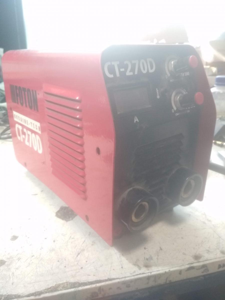

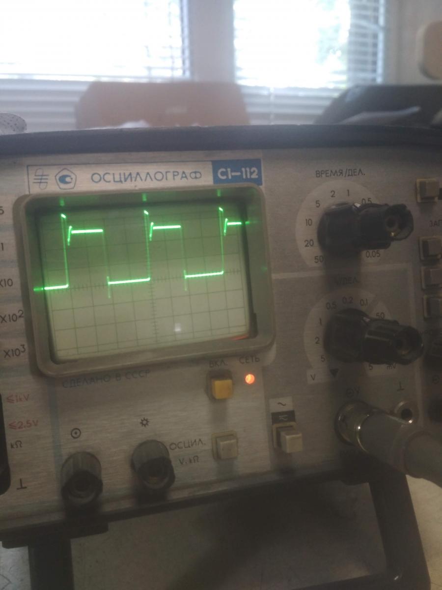

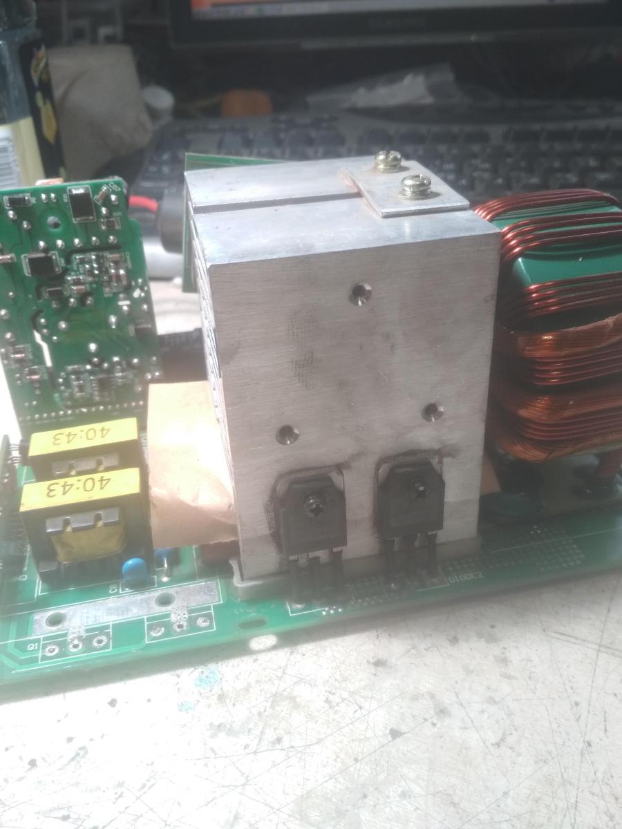

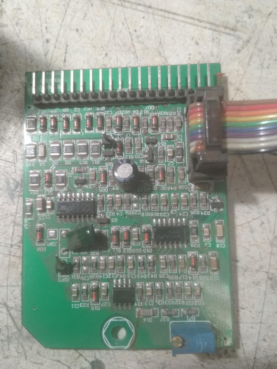

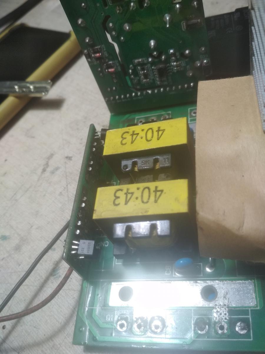

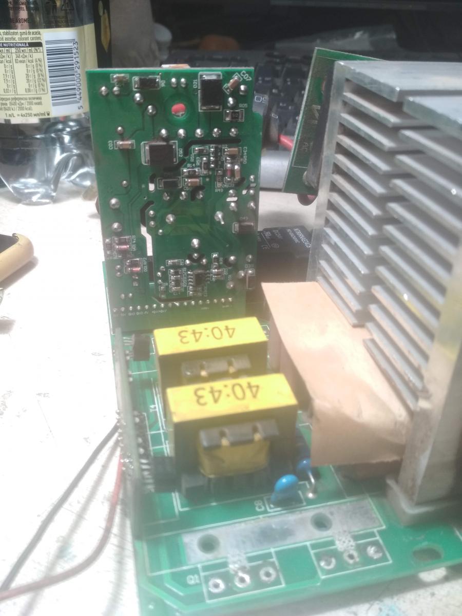

Всем привет. Принесли Foton CT270D. Умер тихо. Минус 3 ключа FGA60N65SMD. Я просто таких аппаратов еще не делал и для меня показались странными осциллограмы на ключах. И еще довольно прилично греется платка драйвера, возможно потому, что вместо ключей емкости я впаял.
Собран на sg3525. 2 ТГР. На ослике 5В/дел. А фоточки они для истории пригодятся.
