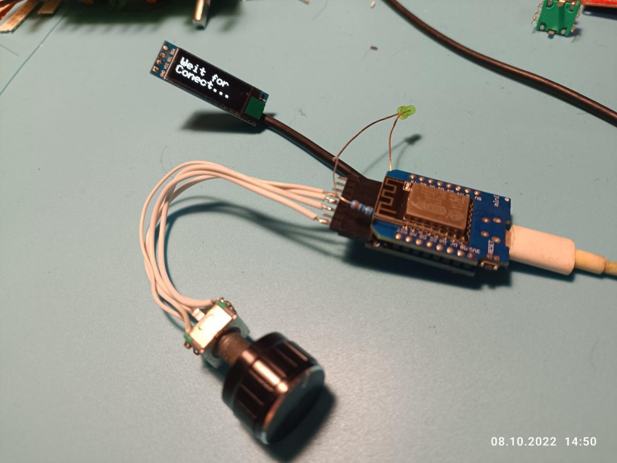

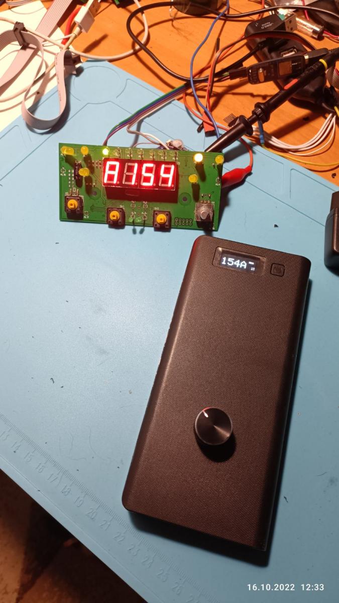

    Фото дистанционного управления
Название: 0-02-05-9a56da401cc727897dc8f365342e203c8661ad442dadf6115fd6e065af967c59_408d67a71fc3eb45.jpg
    Выключается само если теряет связь с аппаратом
    Выключил аппарат с пульта,и через время пульт сам отключается Нажмите на изображение для увеличения

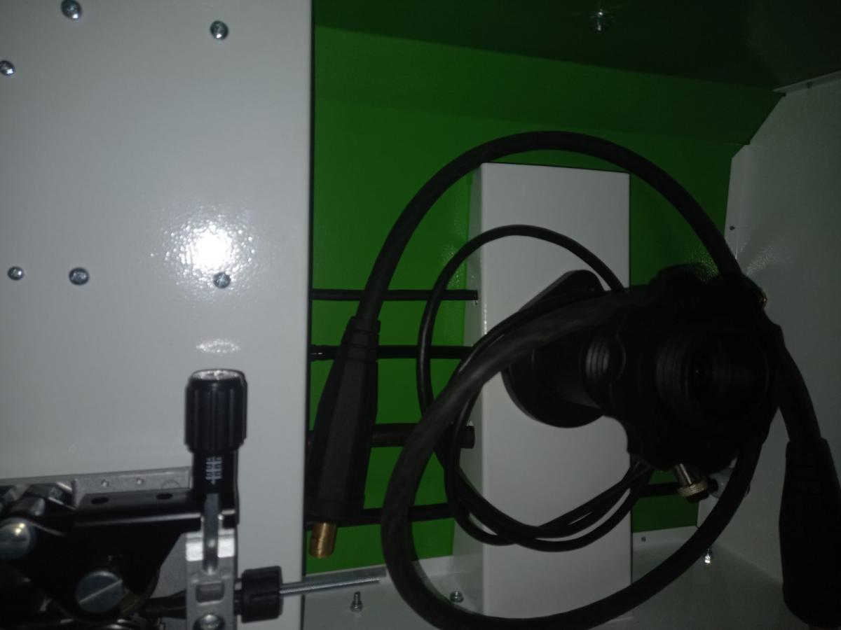

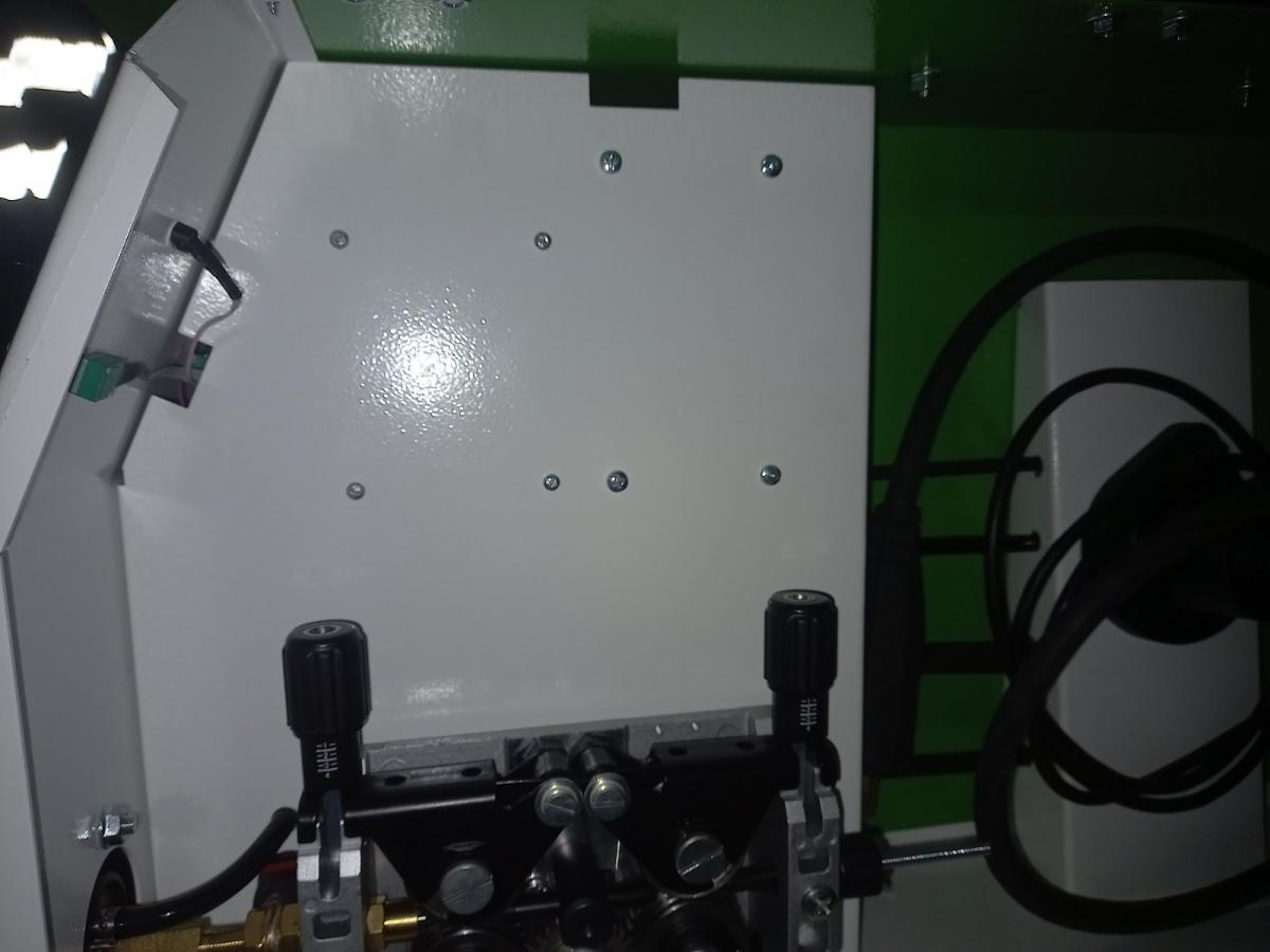

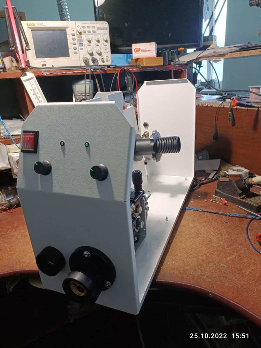

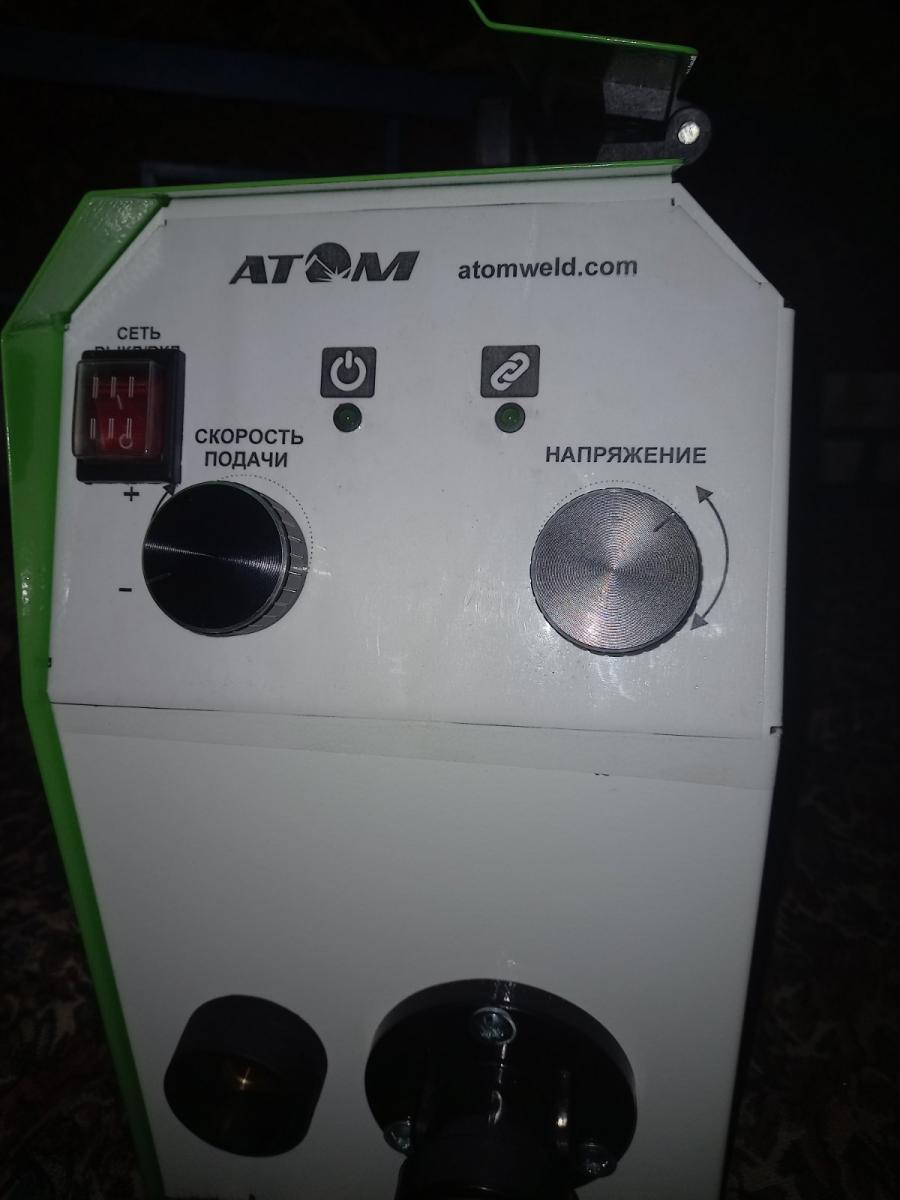

    Новое подающие на 500 А уже с кнопкой вкл, и все на болтах,на первом были заклепки на некоторых узлах.
    Болты по надежней выглядят и по симпатичней.

    судя по фото-это какой то из 8266, а внутри аппарата какой? уверенный радиус работы проверяли?
    как эргономика? пользоваться удобно? не тяжелый? что будет, если во время сварки случайно на энкодер нажать?
    "на ходу" работает? или нужно остановится, подрегулировать и продолжить?
    если не сложно, опишите пожалуйста порядок работы 250Х с пультом
    Внутри фото нет и я не видел
    https://arduino.ua/prod1444-wi-fi-mo...versiya-esp-07
    Радиус большой , метров 10 точно , но если закрыть своим телом ,связь теряется .
    Я кручу энкодер, на аппарате не меняется , после того как выношу в зону видимости ,аппарат меняет значение на то которое стоит на пульте.
    Повербанк можно засунуть в карман или положить рядом .
    кнопку нужно вынести ближе к раю ,там где экран или вниз.
    чтобы из кармана торчала кнопка.
    можно придумать крепление и повесить на пояс,крючок или магнит.
    Если нажать во время сварки случайно ни чего не будет, там нужно длительное нажатие .
    Хотя иногда после того как положу в сумку пульт ,происходит случайное нажатие ,и аппарат включается , срабатывает вентилятор .
    Аппарат в это время уже не подключен к сети :]
    Порядок такой : Однократным нажатием на родную кнопку повербанка ,которая находиться возле дисплея , включаем повербанк.
    Идет загрузка повербанка несколько секунд , далее нажимаю на энкодер 1-2 секунды , запускается аппарат .
    далее крутим энкодер до нужного значения тока .
    Потом нажимаем опять на энкодер секунды 1-2 ,аппарат выключается
    В процессе сварки можно крутить ,но я так еще не делал .
    Руслан сказал что можно .
    Для того чтобы не терялась связь ,нужен другой модуль с антенной или попробовать включить VRD пониженное напряжение в момент простоя, отключает инвертор когда нет сварки и не на водит помехи на WiFi
    Другой модуль Wi-Fi модуль ESP8266 версія ESP-07 стоит 98 гр.+ антенна 65гр.
    Вес зависит от повербанка , можно втулить в повербанк по меньше ,вообщем вариантов много .
    Мне авто отключение мешает , сварки как таковой мало, бегаю с одной квартиры в другую , за это время повербанк отключается .
    приходиться включать его каждый раз ,потом через него запускать аппарат. Можно аппарат и через его родную кнопку запустить .
    Но когда есть пульт нет желания нагинаться к нему .
    Это можно изменить ,убрать автоотключение
    В общем каждый должен под себя подстраивать .
    Меня все устраивает , аппарат стоит на полу , не всегда видно его показания ,прыгать к аппарату и подстраивать ток желания нет .
    с пульта проще ,и в каждой квартире сеть разная,+ может скакать напряжение ....
    Вообще прикольно работать с пульта ,как то не обычно и технологично .
    Руслан писал что можно это все и намного больше делать с телефона , но времени у него нет
