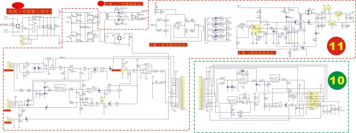

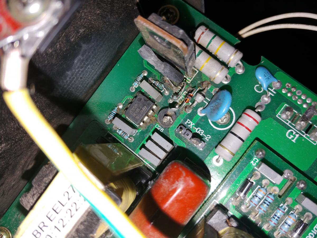

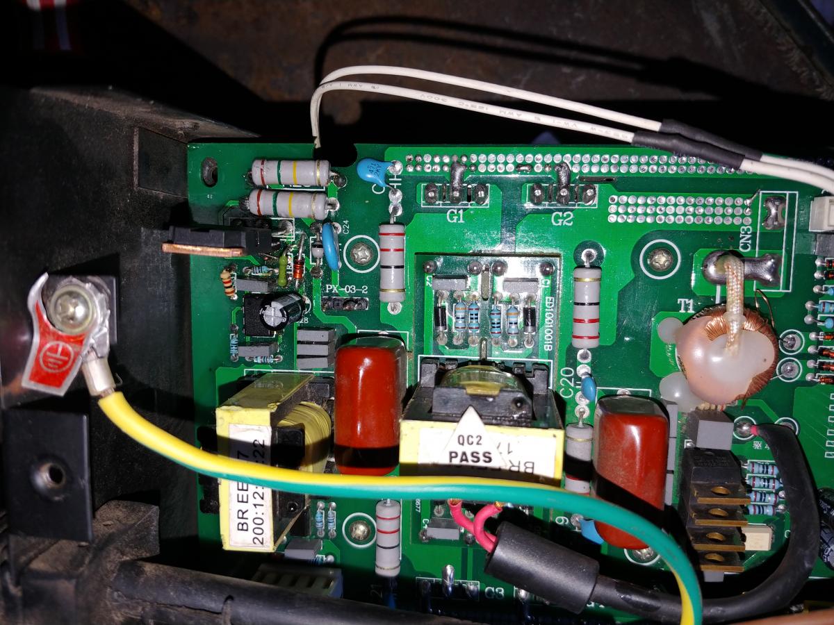

    Здравствуйте!
    Когда работал сварочным инвертором взорвался конденсатор 47мкФ/50в в области дежурного питания (на рисунке будет видно). Вышедшие из строя элементы были заменены, согласно схемы.
    Этим:
    - резистора 1 кОм, 2,2 Ом, 51 Ом;
    - стабилитрон 1N4746A на 20в;
    - транзистор 2SK2611;
    - UC 3843BN
    Аппарат так и не заработал. светится только индикация питания.
    Помогите с ремонтом инвертора Эдон ММА-257. Это не 1 ремонт, до меня его ремонтировали, работал несколько лет.

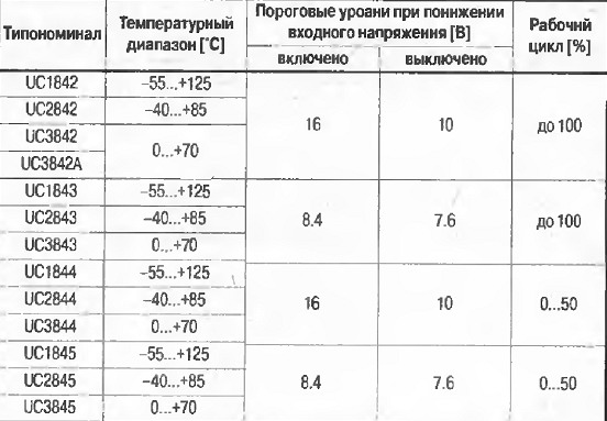

    На uc3843bn к.з. нет. Питание (5-7) - 8,15B
    Мало напряжения питания для старта ШИМ - там соответственно и копать. Подать от отдельного источника питание на ШИМ и посмотреть осцилом выход ШИМ. Аппарат к сети не подключать!!!

    1,178
    Классическая неисправность ИИП на 384x - высыхание электролита на седьмой ножке.
