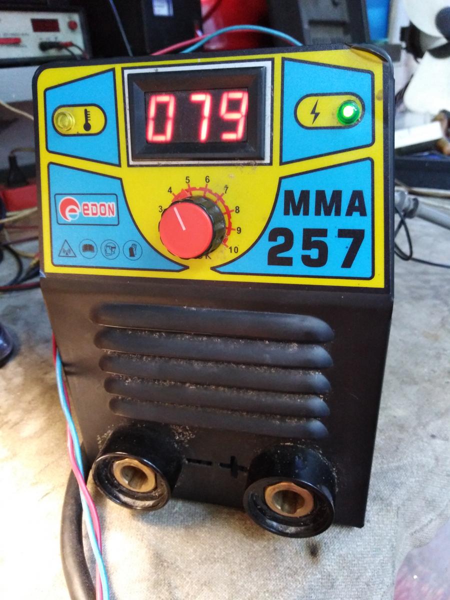

    Вот он красава
Название: Передняя панель.jpg
    Сегодня принесли - уже зробыв

    Вот он красава
    Вложение 10826
    во сколько обошелся ремонт.? я тоже отдал свой аппарат, тоже edon mma 257( только морда у него другая) местному мастеру с опытом. хочу узнать на сколько затянет починить дежурку?

    хочу узнать на сколько затянет починить дежурку? - всё зависит от мастера и насколько вы её там наковыряли, пытаясь отремонтировать. Стороннее неквалифицированное вмешательство увеличивает время ремонта и соответственно сказывается на цене. Моя ценовая политика гибкая - есть аппараты используемые на производстве или в мастерских для прямого ежедневного заработка поэтому цена может быть выше. Есть люди купившие недорогой аппарат так сказать копивши на него не один год - таким стараеся сделать по возможности дешевле. В любом случае на качестве ремонта это не должно сказываться.
    По аппарату что у соседа взяли - вентилятор крутится но не варит - если вентилятор на 220 вольт, то может и сила вышла из строя или дежурка. Если кулер на 12 или 24 вольта, то что бы кулер крутился и не было выхода, то должно сломаться управление или БАХнуть ключи с отгоранием выводов. В общем много вариантов - всё зависит от схемы построения аппарата.При длине удлинителя в 20 метров сечение по меди минимум 2,5 кв.мм. Были у меня в ремонте аппараты - взял на пол часика, а он сгорел. Кстати в этом Эдоне что я сфоткал - вентилятор крутится и не варит, и индикатор цифровой не светился.Был коротыш по питанию транзисторов раскачки ТГР.
