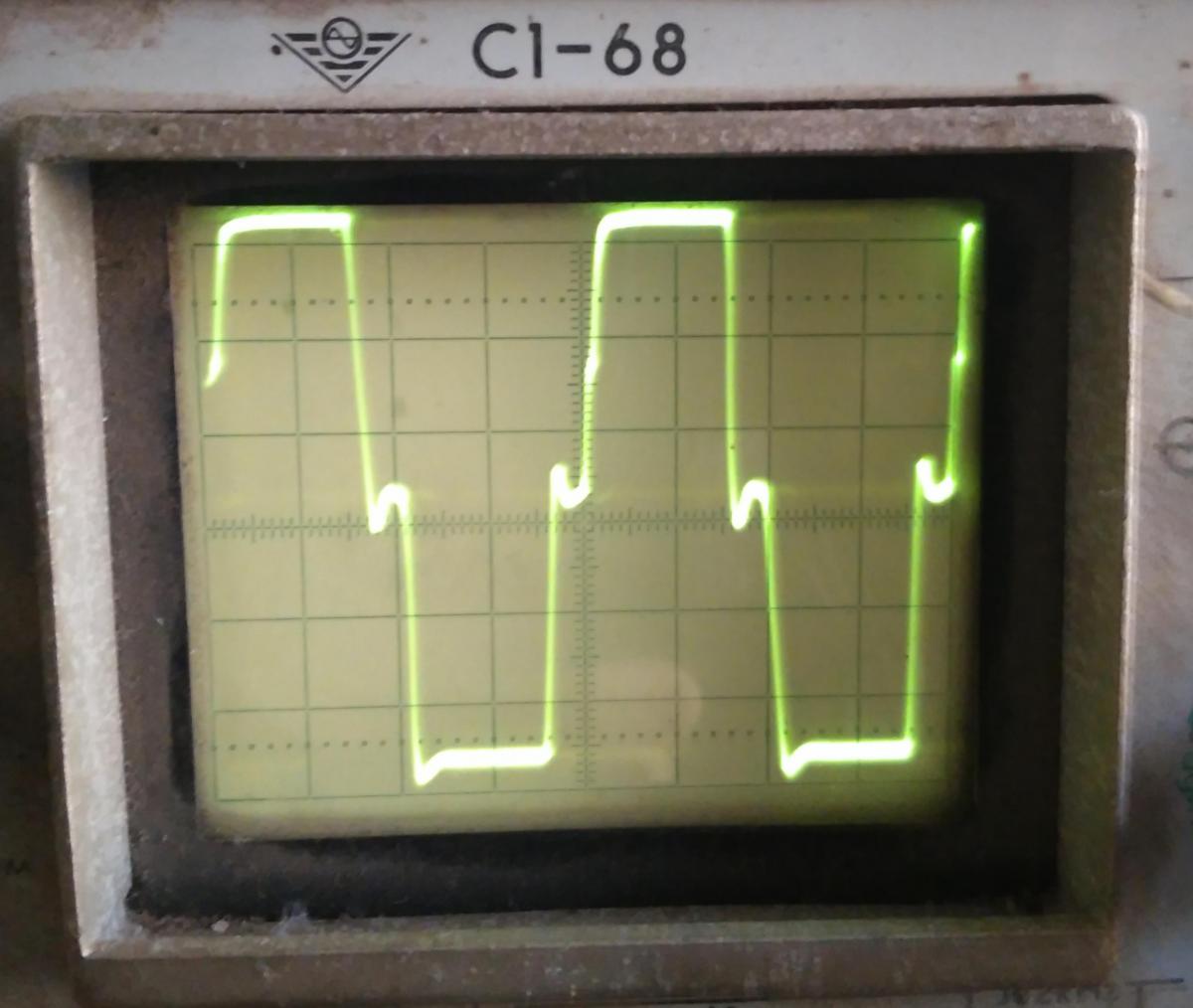

    Полумост, 2 резистора с диодом в затворе (+ кондесатор на затвор\эммитер). Не 6 вольт, конечно, но 2-2.5 вольта выбрасывает.

    Да, так и есть - три детальки на раскачке, аналогична Днипро-М.
