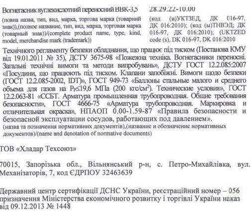

    Короче знайшов інфу по цьому вогнигаснику. Коротко - не підходить
    Товщина стінки 3мм і макс тиск 19.6 Мпа.
