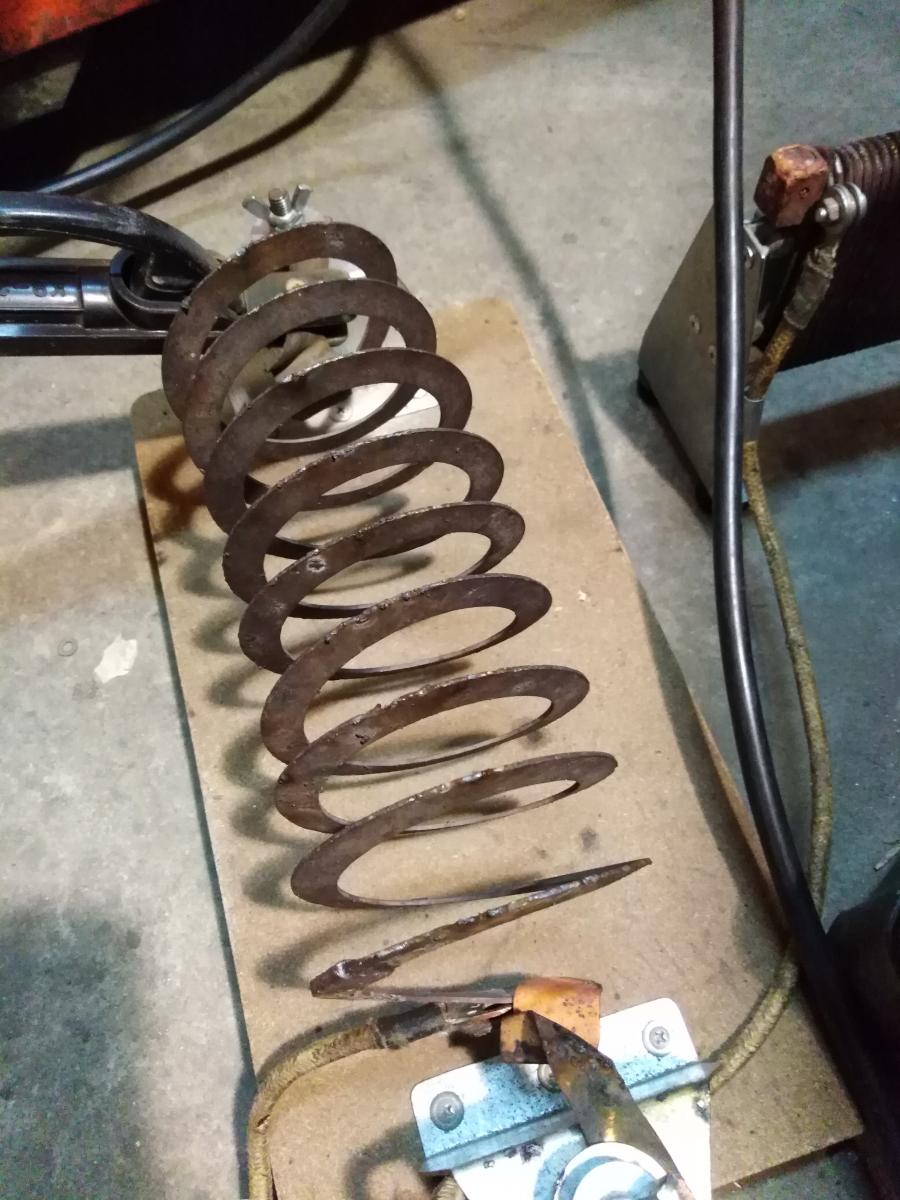

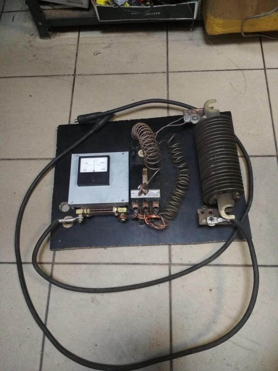

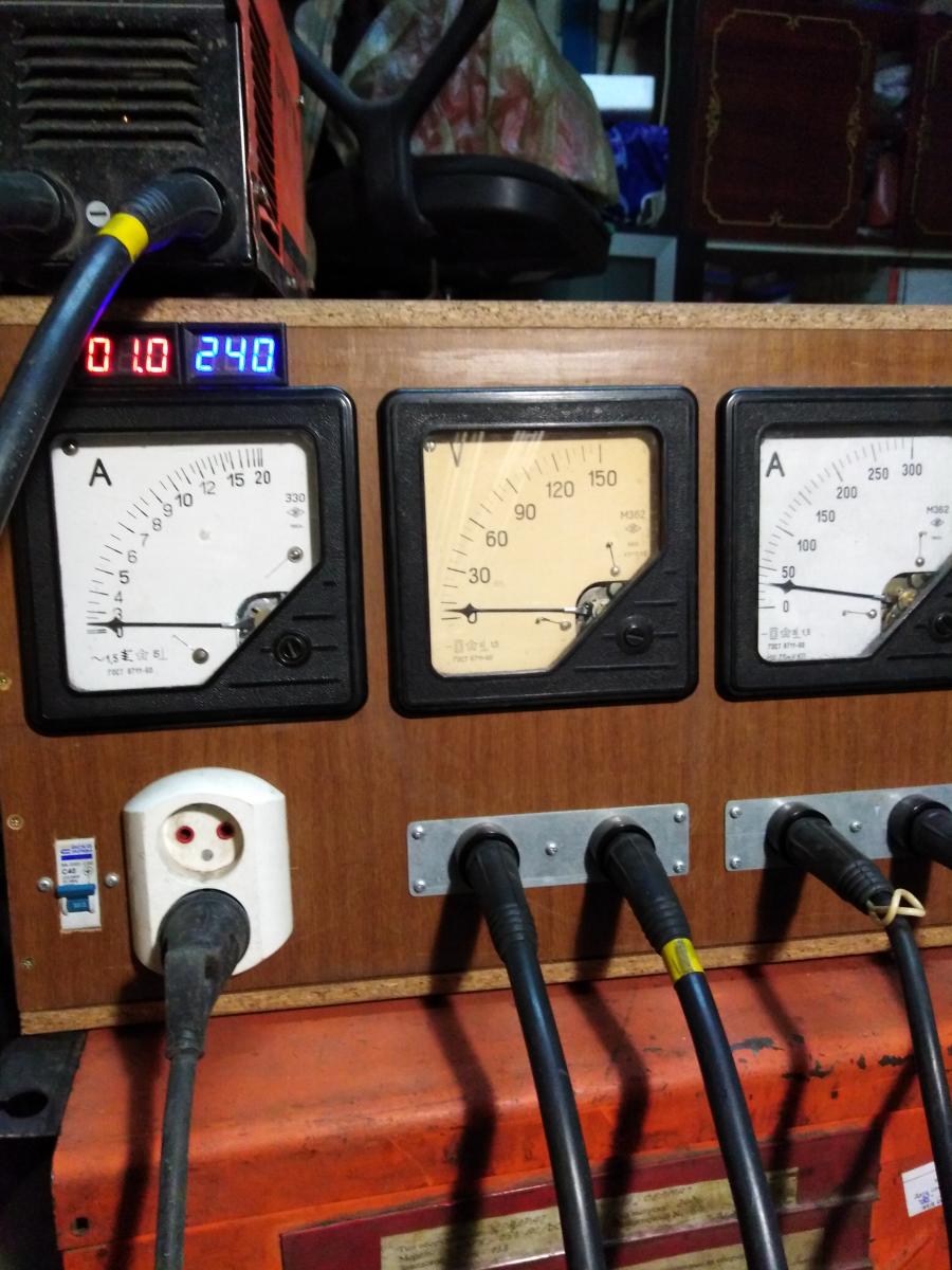

    Собрал как то по быстрому и прижилось. Подобрал спирали так, что бы за 200А не вылазить, хватает.

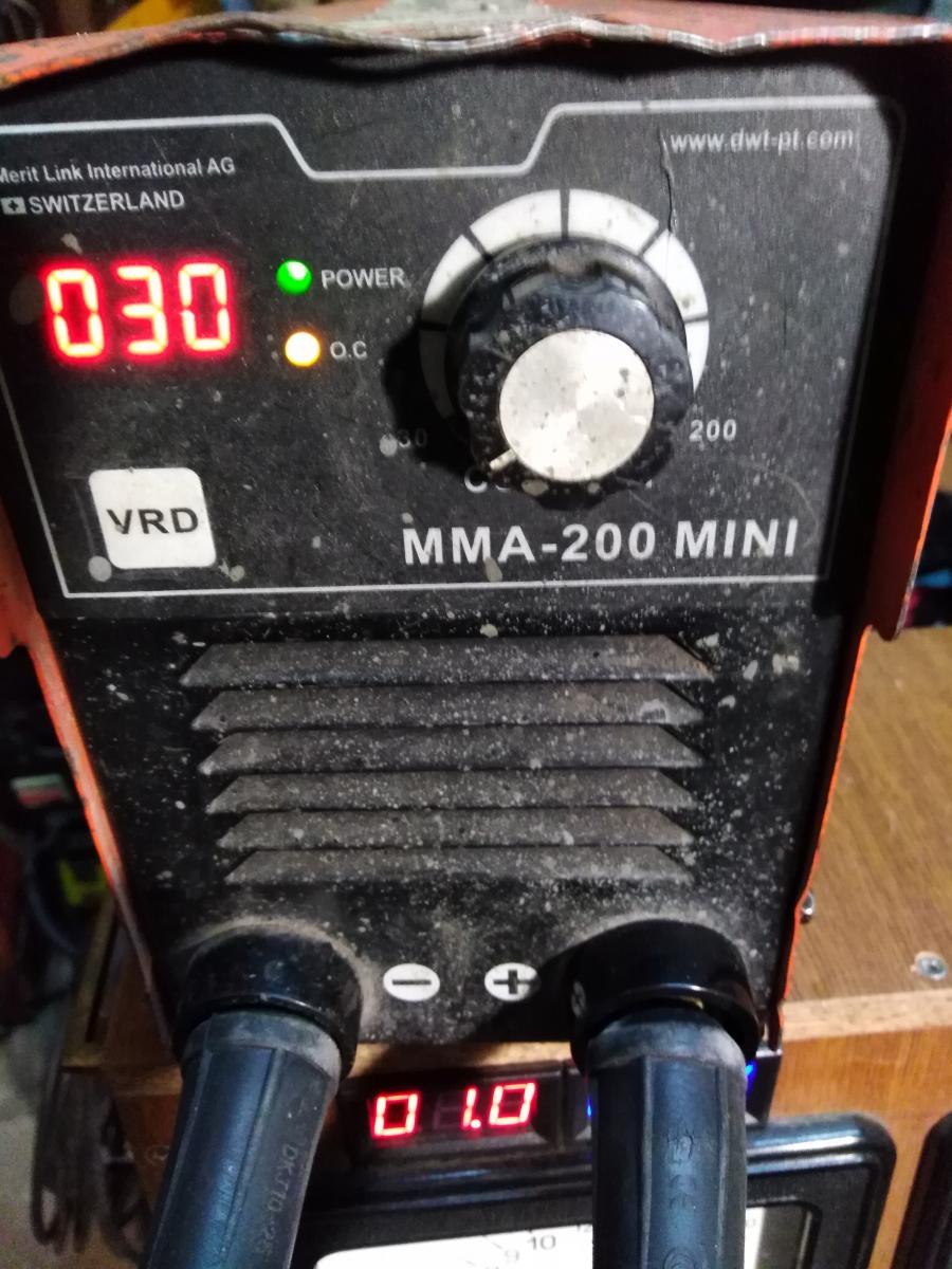

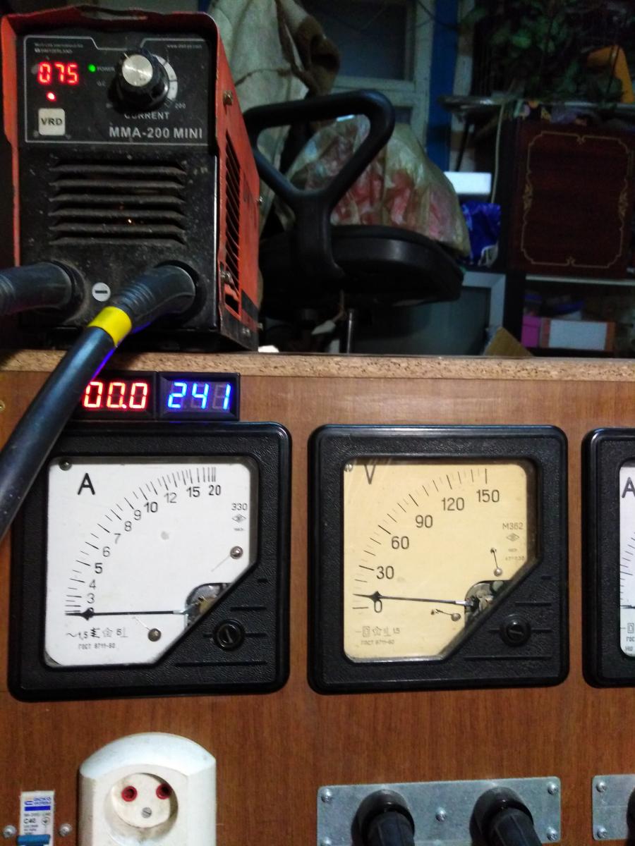

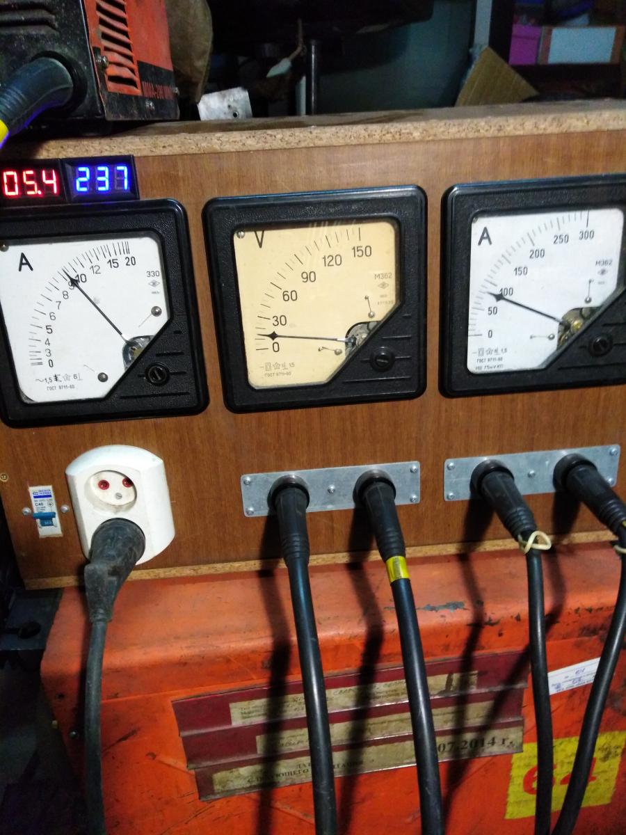

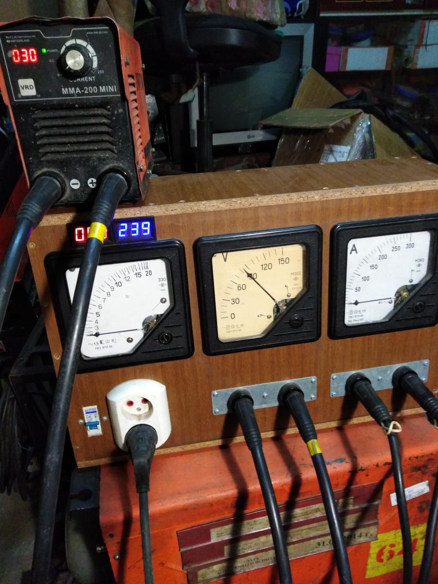

    Вот у меня такая штуковина вижу напряжение в сети, потребление тока от сети, выходное напряжение и выходной ток.
    Если запитываю стенд от латра на 9 Ампер могу посмотреть как будет себя вести аппарат при разном входном напряжении. Потребление тока от сети - хорошо видно по отклонению стрелки как ведёт себя схема плавного пуска.
    Вот подключеный аппарат - вижу напряжение ХХ.
    Вот дал нагрузку больше чем выставил ток и сработал АНТИСТИК.

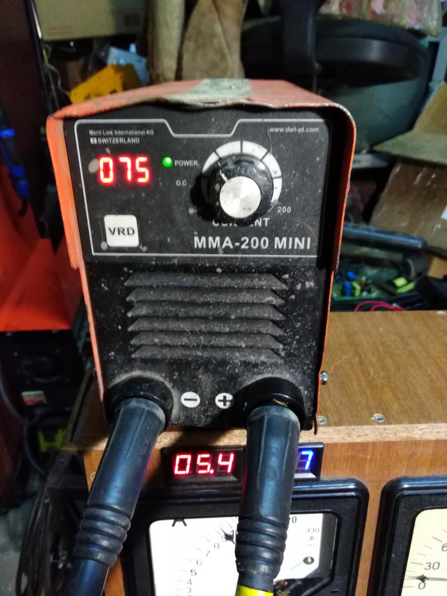

    Вот подгрузил аппарат
    Активирована функция VRD ( пониженное напряжение на выходе ) - вижу 10 вольт.

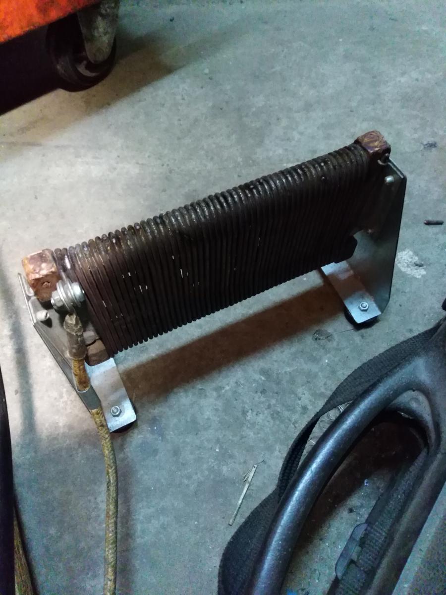

    Пользую пока вот такие нагрузки
    как говорится - нет ничего более постоянного, чем временное. Фехралевых спиралей у меня с десяток разных - руки дойдут засуну их или в корпус от системника или в корпус от микроволновки, то и другое в наличии.
    Слева на стенде для понту поставил амперметр цифровой с токовым трансформатором, так вот когда подключаю сварочник он показывает ток неправильно, а когда активную нагрузку ток совпадает с током на стрелочном приборе, вот так получается.
    Синим это вольтметр - вот такое напряжение в сети и это не предел обычно больше 250.
    Да "головы" поставил большие - что бы неповылазило Когда сварочник демонстрирую - впечатляет.
