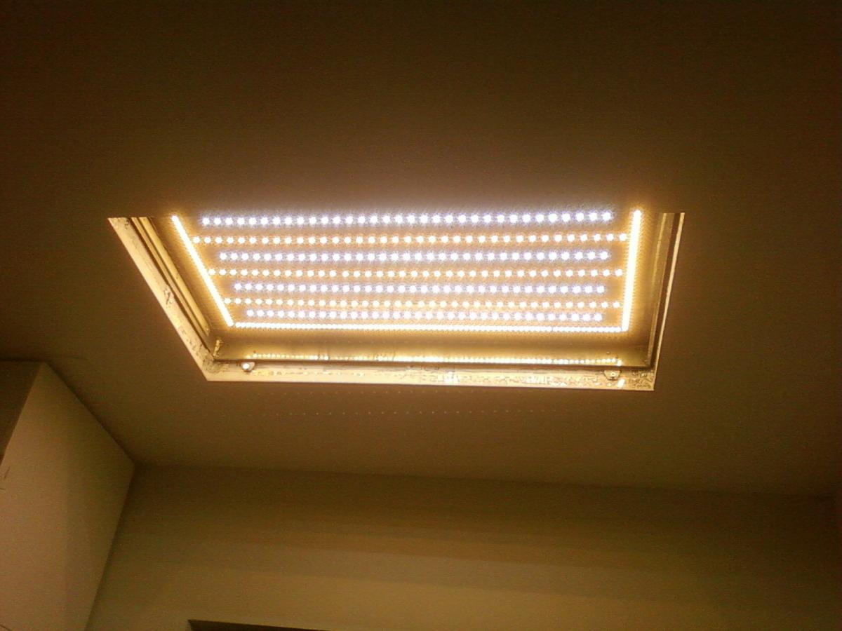

    ...как проверяете цветовую температуру и спектр? Или просто верите в честное слово производителей?
    Чаще делаю на ленте или на алюминиевой полосе, типа:
    https://100watt.in.ua/p530859233-sve...a-linejka.html
    Профиль широкий, помещаются две ленты 3000К и 6000-7000К. ЛЭДы 3528, 2835, 5050.
    Они с разной мощностью, комбинируешь для получения подходящей ЦТ.
    Профиль узкий - сегменты чередуются последовательно.
    Так собирал светильники потолочные (600х600; 600х300) для коридора и линейные для освещения рабочей поверхности на кухне.

    и линейные для освещения рабочей поверхности на кухне;

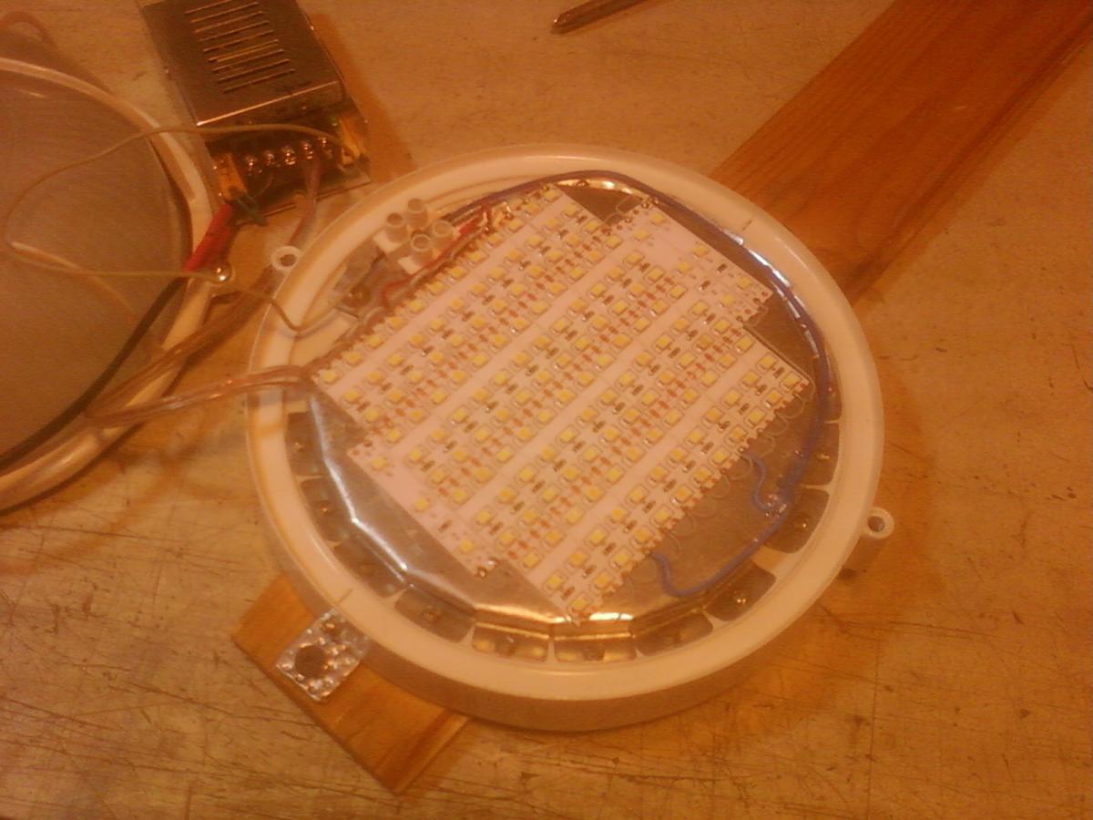

    А это светильники в коридор на этаже, в корпусе стандартного защищенного

    Это все в квартире сына.
    Себе пока только на кухне над рабочей поверхностью, - ЛЛ горят быстро и ЭПРА часто дохнут.
    VANAT (09.12.2019), Xort01 (06.12.2019), Николаевич (06.12.2019)
