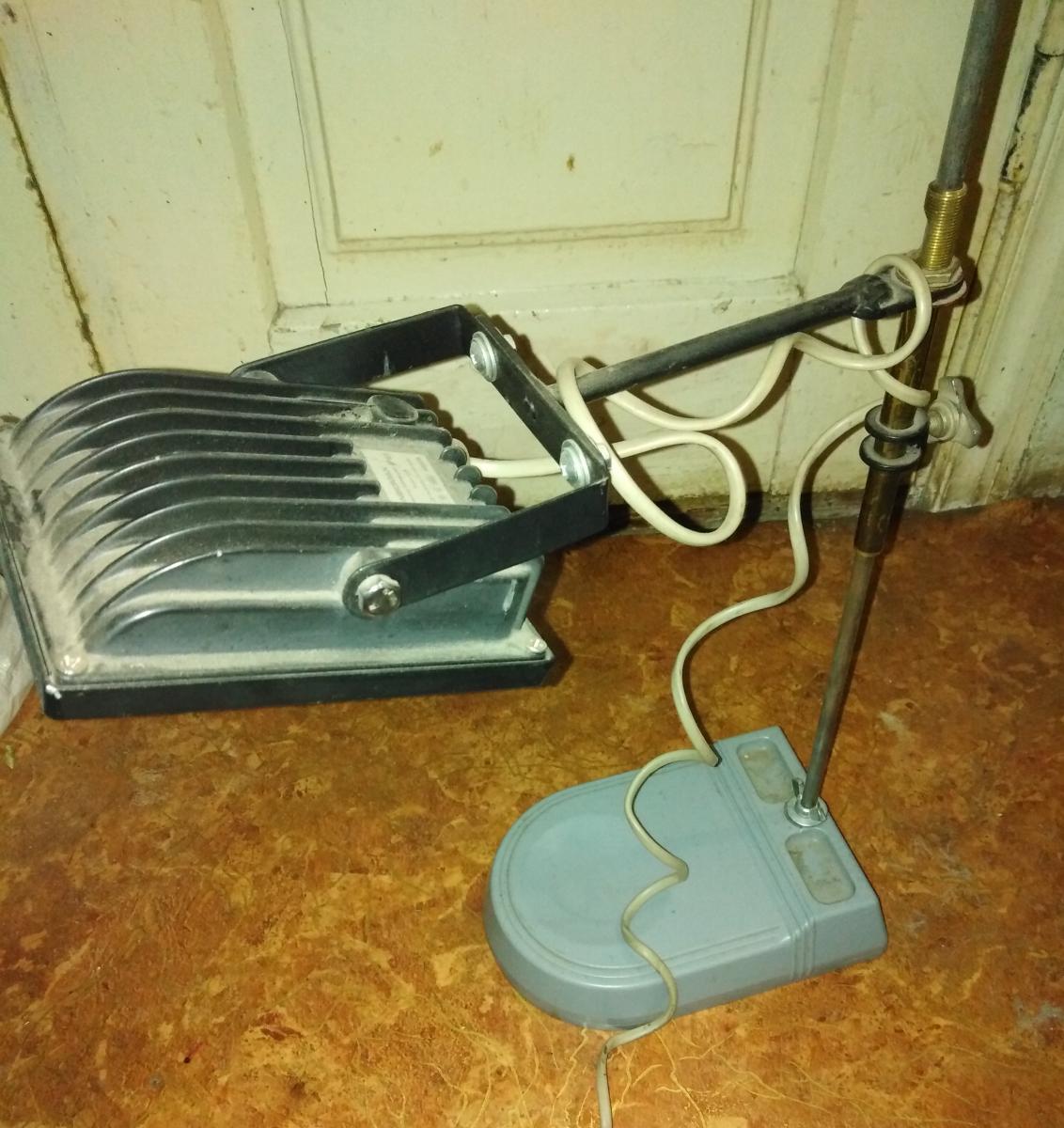

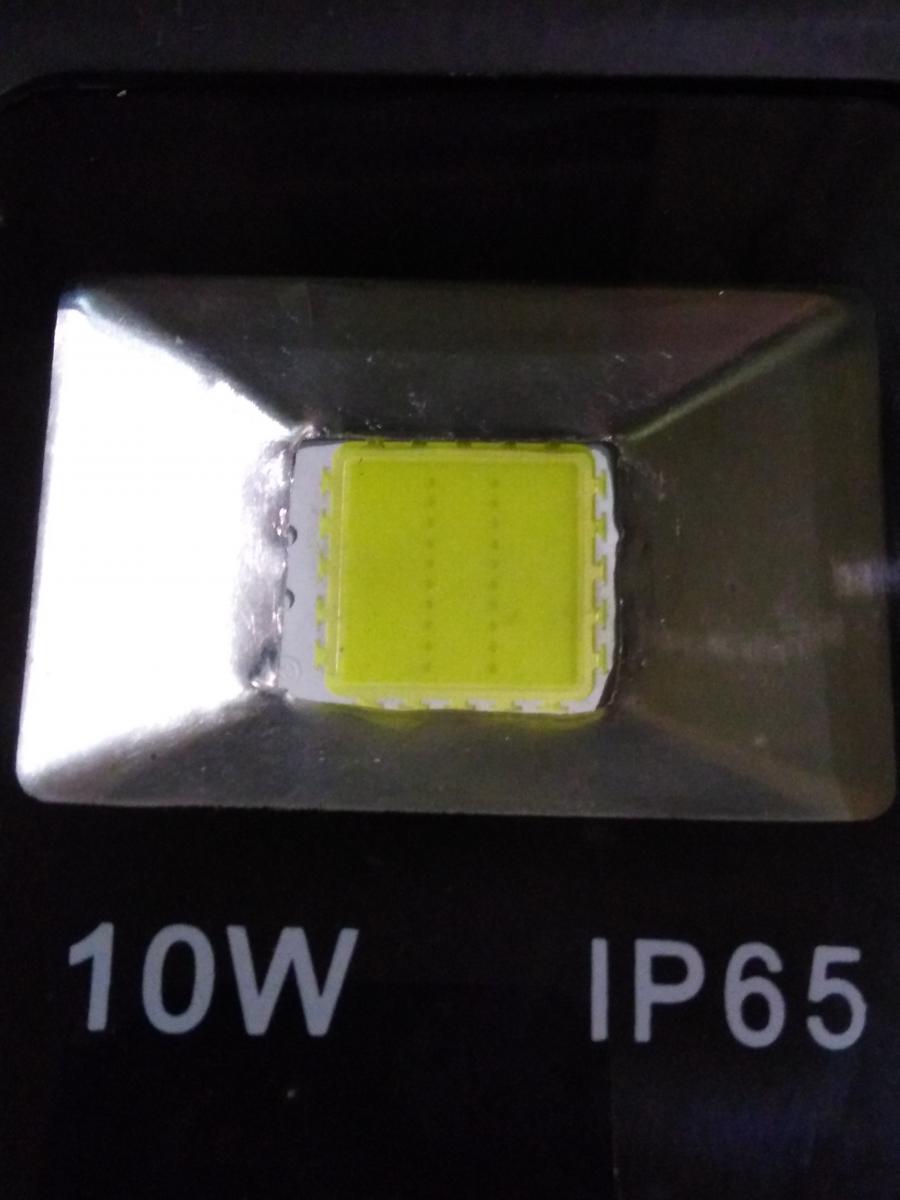

  4. #23
    2,063
    Вот у меня мобильная лампа - прожектор 10 ватт - поменял матрицу на 20 ватт.
