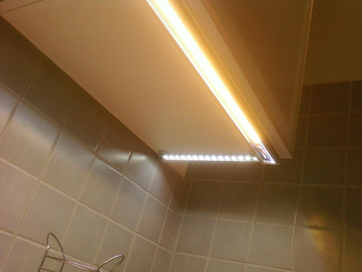

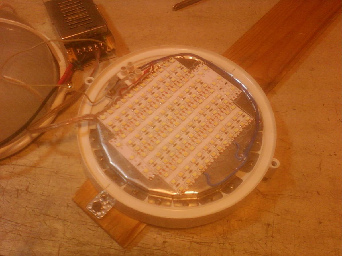

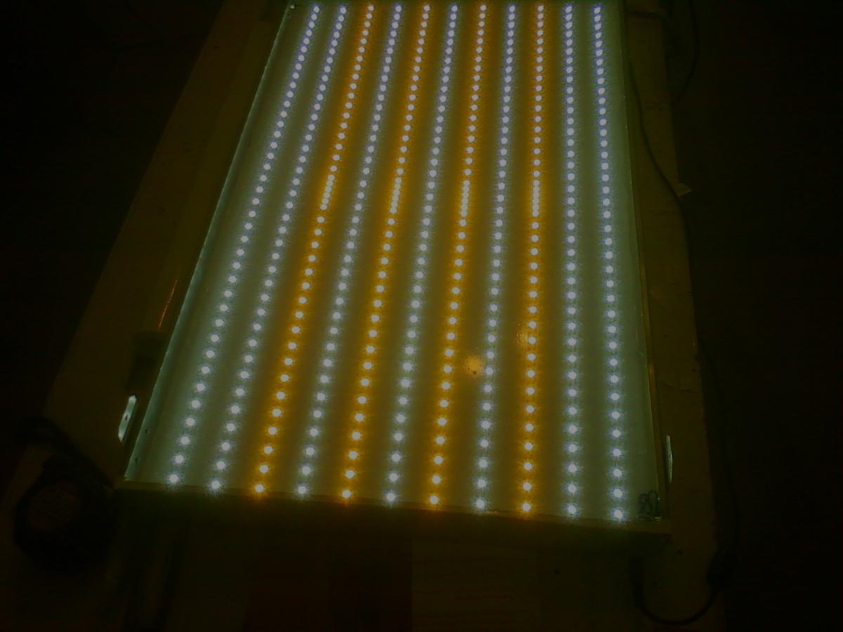

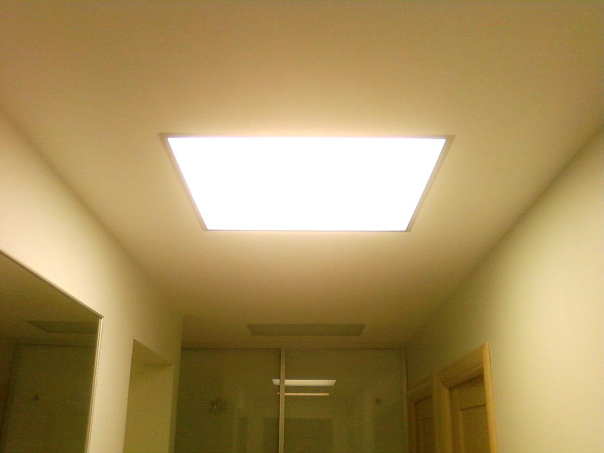

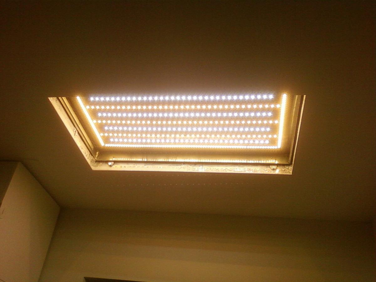

    Чаще делаю на ленте или на алюминиевой полосе, типа:
    https://100watt.in.ua/p530859233-sve...a-linejka.html
    Профиль широкий, помещаются две ленты 3000К и 6000-7000К. ЛЭДы 3528, 2835, 5050.
    Они с разной мощностью, комбинируешь для получения подходящей ЦТ.
    Профиль узкий - сегменты чередуются последовательно.
    Так собирал светильники потолочные (600х600; 600х300) для коридора и линейные для освещения рабочей поверхности на кухне.

    и линейные для освещения рабочей поверхности на кухне;

    А это светильники в коридор на этаже, в корпусе стандартного защищенного

    Это все в квартире сына.
    Себе пока только на кухне над рабочей поверхностью, - ЛЛ горят быстро и ЭПРА часто дохнут.

  5. #13
    Микитович, это всё общее освещение, на глаза не давит. А я говорил про освещение рабочего места.
    Сделано красиво!

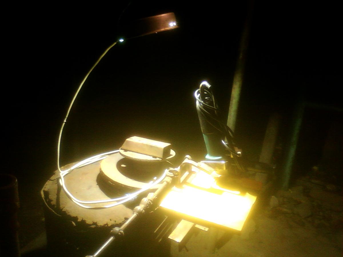

    Дача, ноябрь 2018, темно-холодно а работать надо.
    Под руками была вот такая матрица
Название: 20W 110 mA.jpg
    И дырчатая вставка-миска от пароварки.
    Штатив - алюминиевый провод 16 кв в изоляции.
    Вот такое
Название: Стойка УШМ-2.jpg

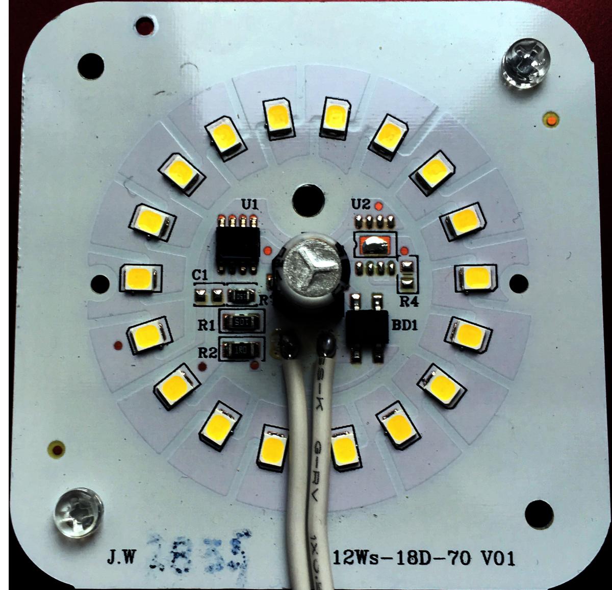

    А такую уже применял в этом году
Название: LED 12W 41 mA 220V - 18ps .jpg
    https://100watt.in.ua/p563476941-sve...stina-12w.html
    Вставил в алюминиевую кружку на 0,5 л, штатив аналогичный.
    Пока на даче, снимок не делал.
    В матрице есть небольшой кондер на 22мкФ/400В так что АЗФ маски почти не реагирует на мерцание, особенно если не в лоб направлять.
    Соседям по даче переваривал калитку, заканчивал в темноте так что сильно выручила.
    Провод как штатив не айс, нужно делать на дюралевой профтрубе или брать от старой настольной лампы.

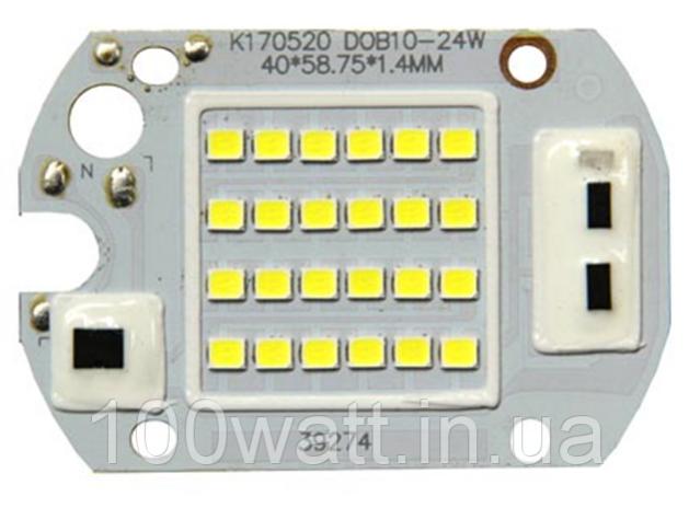

    Можливо хто розумний пояснить. Ситуація наступна. В майстерні, де найчастіше варю ТІГом погане освітлення, тому приходиться варити з місцевим. бо іноді потрібно зварювати дріб'язкові деталі. Вже давно в якості переноски почав застосовувати 10-ти ватний ледівський прожектор. Колись купив в Епіцентрі багатодіодний китайський прожектор "Експерт". Він затасканий до того, що вже збився скільки раз міняв скло, заліплене від болгарки, куток алюмінієвого корпуса в одному місці протерся до дирки, але однаково прожектор працює безвідмовно (хіба іноді міняю дріт живлення, пошкоджений механічно). Цей прожектор більше застосовую для МІГ\МАГ зварки. Хотів купити ще одного, але їх вже давно зняли з виробництва... Після того купував декілька, різних, в тому числі по ціні, багатодіодних, а не матричних, але не живуть вони зовсім. Одні можуть жити декілька днів, інші декілька годин. Останній, розрекламований взагалі згорів дивним способом. Пропрацював він загалом не більше двох годин. Варю я ТІГом, але прожектор не включав. Після зварки включив за потребою, а там половина діодів вигоріло. Здав назад, кошти повернули і почав купувати енергозберігаючі лампочки, які також вже зняли з виробництва, але вони хоть служа і не горять. Вже багатьох питав про таку проблему, але ніхто не може дати зрозумілу відповідь. Лінія — промислова, напруга не зменшена. Маю підозру на причини виходу з ладу або вплив роботи осцилятора, або по останньому випадку — звювальна дуга потужна і діоди банально вигоряють від дії дуги ( бо останній прожектор не працював, коли я варив, а при включенні виявилось, що частина діодів вигоріла). Хто прокоментує ситуацію. Варіант, що вибирав саме дешеве фуфло не розглядати.
    Дякую за відповідь.
  15. #20
    2,063
    В какой то степени вы и сами ответили на вопрос. Думаю что выход из строя светодиодов или матриц это воздействие высокого напряжения осциллятора. Не многие инверторы имеют сетевой фильтр. В светодиодных светильниках его тоже нет. И ещё такой вопрос - светодиодный прожектор и сварочник заземлены? Что сварочник, что прожектор на вилке имеют контакт заземления.
