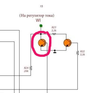

    Всі 4 транзистора смд звоняться приблизно однаково на переході емітер колектор показують якісь цифри в діапазоні 500-700 в прямому напрямку десь на 100 одиниць менше ніж в зворотньому. схоже на те що вони працюють нормально я не бачу сенсу їх випаювати якщо кз там немає ніде. Але так чи інакше варто було подивитися.
    Якщо хтось впевнений у тому що їх варто випаяти пишіть я можливо спробую це зробити. Але поки що я думаю що проблема не в них. Там дві паралелі і цифри на у1 і у2 повністю симетричні. Лізти туди паяльном бажання теж немає.

    Микитович - если подстроечный резистор установки максимального тока выкручен в нулевое сопротивление то на на крайнем выводе регулятора тока напряжение питания. Схема антистика контролирует напряжение на выходе аппарата - когда электрод залипает на выходе нуль вольт и обведённый транзистор открывается и соответственно пробивается. Если подстроечный резистор не в нуле тогда получаем уменьшение напряжения с регулятора тока за счёт открытия транзистора и соответственно ток на выходе сбрасывается.
    Я это получил когда изучал аппарат и он у меня был подключен автономно - то есть штатно запитана дежурка на выходные клеммы подавал напряжение с БП 5-100 вольт и через делитель с БП подавал напряжение вместо напряжения с шунта.Таким образом считаю что это косяк разработчика. Окромя сгоревшего СМД транзистора ничего не сгорело.

    Я даже ответы для вас подготовил - да работает, напряжения в норме. всего то нужно было ответить.
  11. #439
    Измерьте напряжение на коллекторе обведённого транзистора. Крутим ручку регулятора тока на передней панели и от скольки до скольки вольт изменяется напряжение на коллекторе. Можно измерять на центральном выводе регулятора по отношению к корпусу то есть минусу платы управления. Силовые транзисторы не запаяны????

    Транзистори вже запаяні.
    Я знайшов транзистор який не звониться взагалі це v8. Ні кз і ніякого опору взагалі не показує на переході емітер колектор в обох напрямках.
