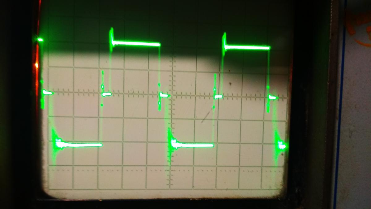

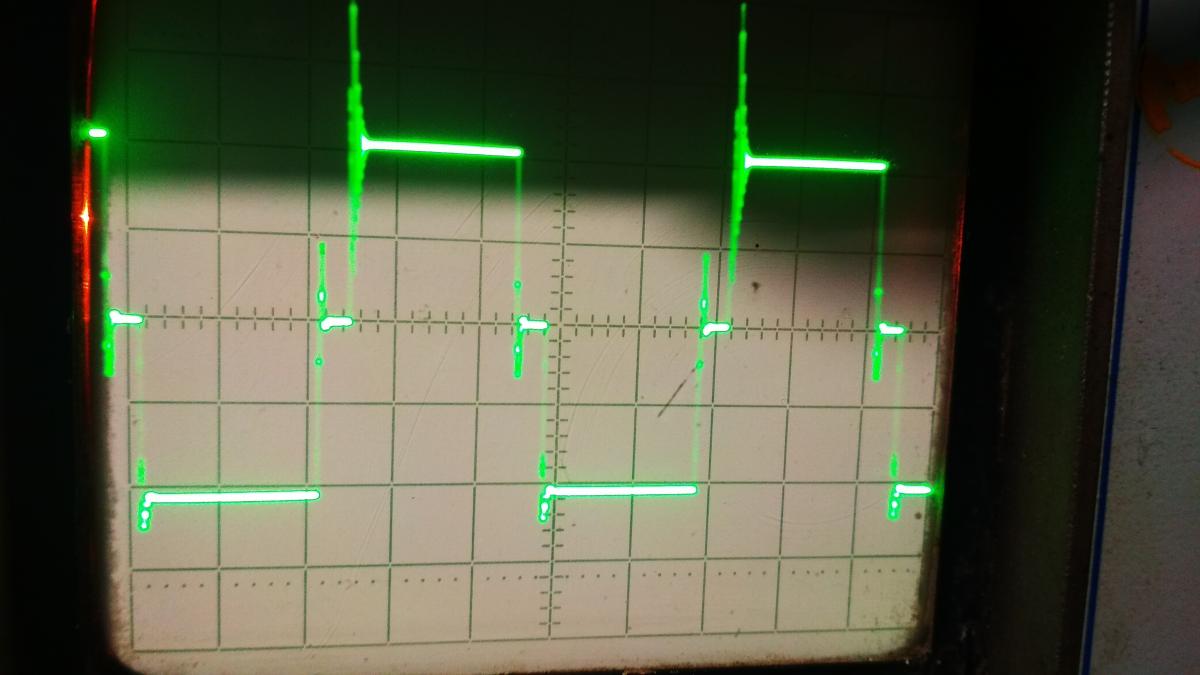

    Вот такие осциллограммы, развертка 5 мкс/10В, на верхних ключахНажмите на изображение для увеличения
ID:	10358 и нижних ключахНажмите на изображение для увеличения

    Не нравиться мне колебательный процесс на верхних ключах. Причём этот процесс присутствует и на выходе трансформатора развязки.

    Грешу на этот колебательный процесс или цепь ограничения по току.
    Проверил ТТ - 4,6 Ом, 0,68 мГн, конденсаторы 4,7 мкФ - 4 шт. (4,6 мкФ/0,26 Ом), пропаял все подозрительные места. Установил всё-таки вместо 14,7 кОм 14 кОм в плате управления, "мертвое время" увеличилось до 2 мкс.
    увеличилось. Колебательные процессы на верхнем плече так и не исчезли, но если отключить силу, то управляющие сигналы практически идеальны. Сжёг два электрода, варит мягко.
