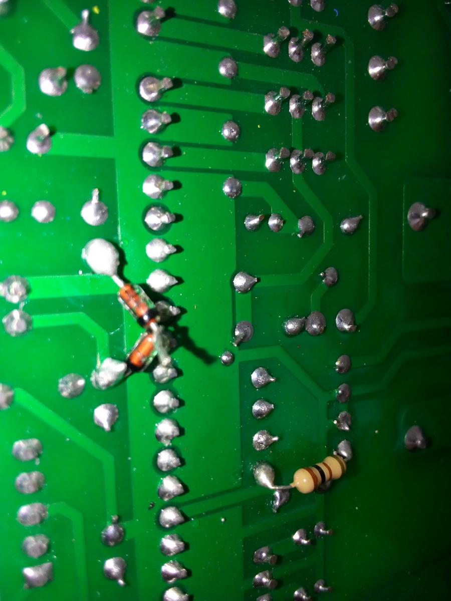

    Пытаюсь разобраться в инструкции, подправте если что не так понял:
    1. Соединить последовательно резистор 100 Ом/0,25Вт с диодом 1N4148 согласно фото 1 (на фото вижу два диода???)
    2. Соединить последовательно резистор 6,2 кОм/0,125Вт с стабилитроном 5,1В.
    3. Удалить элементы С4, Z2, R12, R20, R25
    4. Заменить штатный стабилитрон Z2 на стабилитрон 10В.
    5. Вместо R12 впаять цепочку из резистора 6,2 кОм/0,125Вт с стабилитроном 5,1В.
    6. Установить R20 номиналом 14 кОм.
    7. Установить R25 номиналом 470 Ом.
    8. Установить параллельно R8 номиналом 510 Ом резистор на 100 Ом.
    9. Включить последовательно с резистором R11 диод 1N4148.
    Не понятен 1 пункт, куда его лепить?
    Да, ещё в нете нашёл видео ремонта этого аппарата https://www.youtube.com/watch?v=4lDe...HKA927ye9Tkexz

    ЧеПаЕв, Здравствуйте.Итак.Вот процесс переработки.Удаляем на плате управления С4. Потом ,Cтабилитрон Z2,меняем на стабилитрон 10 вольт( полярность та же самая.) Дальше , удалить R12 , и вместо него , запаять цепочку из резистор 6,2 кОм + стабилитрон5.1 вольт полярность как на фото [IMG][/IMG]Нажмите на изображение для увеличения

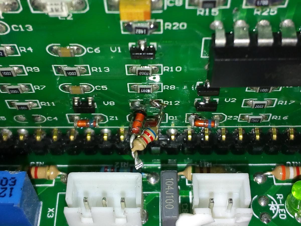

    Резистор R20 , меняем на резистор , сопротивлением14кОм. R25.на резистор , сопртивлением 470 Ом.Потом , паяем два диода 4148 так как на фото.Нажмите на изображение для увеличения
ID:	10351 и, паяем , куда, думаю по фото разберетесь.
  6. #35
    29.05.2018
    Ровенская обл.
    145
    43
    Резистор 100 Ом который видно на фото , тоже добавляем на плату.Самое главное, надо поменять диод D3 4148 , на 5819.Желательно поставить на место терморезистора для мягкого пуска ,47D15 , В количестве , две штуки , последовательно.Может , что не ясно спрашивайте.Отвечу.
    Этот резистор впаивается вместо или параллельно штатному?

    Паралельно.

    Запаял рекомендуемые детали за исключением, вместо 14 кОм установил 14,7 кОм (другого не было).
    Получилась частота 42,6 КГц и "мёртвое время" 1,8 мкс.
