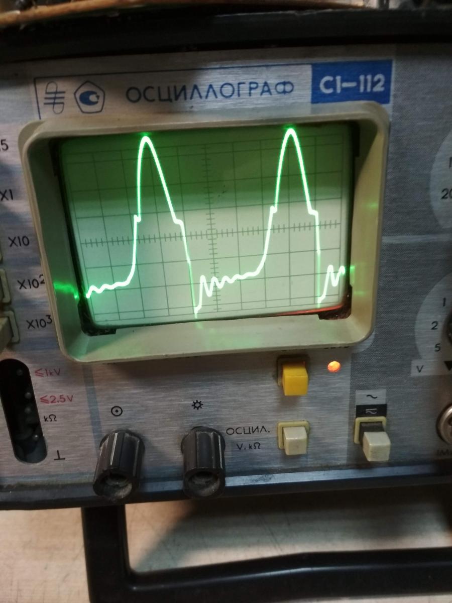

    Прошу прощения, время идет сообщения остаются. Звук плавал похоже из-за латра, сейчас уже на звук все хорошо. 25В на выходе стоит четко от 160 до 240в. Потребление по 24в без силы - 180мА. Потребление дежурки без силы, но все подключено - 70мА по 220В.
    На ослике выставлено 1в\дел (это уже с учетом делителя щупа). т е размах на затворе под 7в. время - 10мкс\дел.
    Поменял стабиллитроны, все 4148, емкости проверил прибором, трансик новый. Осцил вешал на -310В и на затвор, все через гальваническую развязку.
    Полевик подкидывал 2SK3699 на радиаторе, он так же греется, но работает, хотя он всего на 3,5А и сопротивление перехода куда больше. Полевик 2SK3878 греется и с радиатором сильно, он был куплен клиентами и был впаян, но так как был в обрыве 2,2Ом - то по сути он не включался. А греется, что аж пованивать начинает.

    ужасные подробности. Греется выше 100С диод VD1 BYV26E, надо его поменять...
  5. #54
    Я Вам писал про снаберную цепочку. Проблема может быть как в диоде, так и в ёмкости, и даже в трансформаторе... Вы же откуда-то этот трансформатор взяли (а точно ли он такой, начала обмоток-то не обозначают на них)? Но скорее всего диод... Вот Вам и нагрев транзистора.

    Победа, поставил HER108, теперь все холодное. Осциллограммку прилагаю

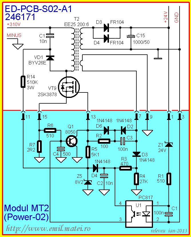

    Не хочу плодить темы. Неисправность - дежурка не работает. Умирала потихоньку. Если запускалась, то работала нормально.
    Вот схема.
    На затворе по осцилу нет ничего. на стабилитроне 8.2В - имеем 2.5В. Вроде все проверил, транс выпаивал, проверял индуктивность и на короткозамкнутые витки. При проверке все ок.
    Заменял полевик, BYV26E, стабилитрон 8.2В, 8050, токовый резистор. 2 резистора по 270к выпаивал, прозванивал. Нету никаких шевелений, емкость 300В не разряжается.
    R4 у меня только 8к2, а по схеме 27к. Заменял - не помогло. Вобщем что еще глянуть, а то что то у меня полоса какая то пошла....
  11. #58
    Пробитый или с утечкой оптрон?
  13. #59
    С +310в два резистора по 270кОм =540кОм. 8к2+470 Ом +падение на Д4. В таком делителе напряжение на стабилитроне должно быть 5-5,5 вольт, это если БП молчит. Если напряжение меньше, значит есть утечка или через оптрон в базу, или... По схеме практически в любом элементе если утечка - будет проблема. Выпаять полевик и оптрон и посмотреть напряжение на стабилитроне, если оно не поднимется - выпаять 8050 и т.д.
    Vovan_G5 (26.07.2019)
  15. #60
    Схема конечно ещё та - это не на ШИМ. А как поживают выпрямительные диоды по выходу и вообще нагрузка - при КЗ в нагрузке схема не запустится - это с ШИМ схема перезапускается постоянно при КЗ на выходе.
