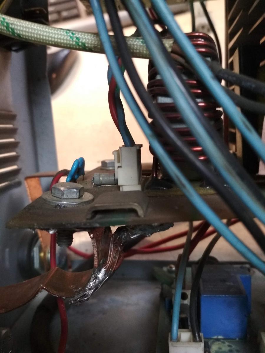

    Я не смог удержаться что бы не показать этот шедевр

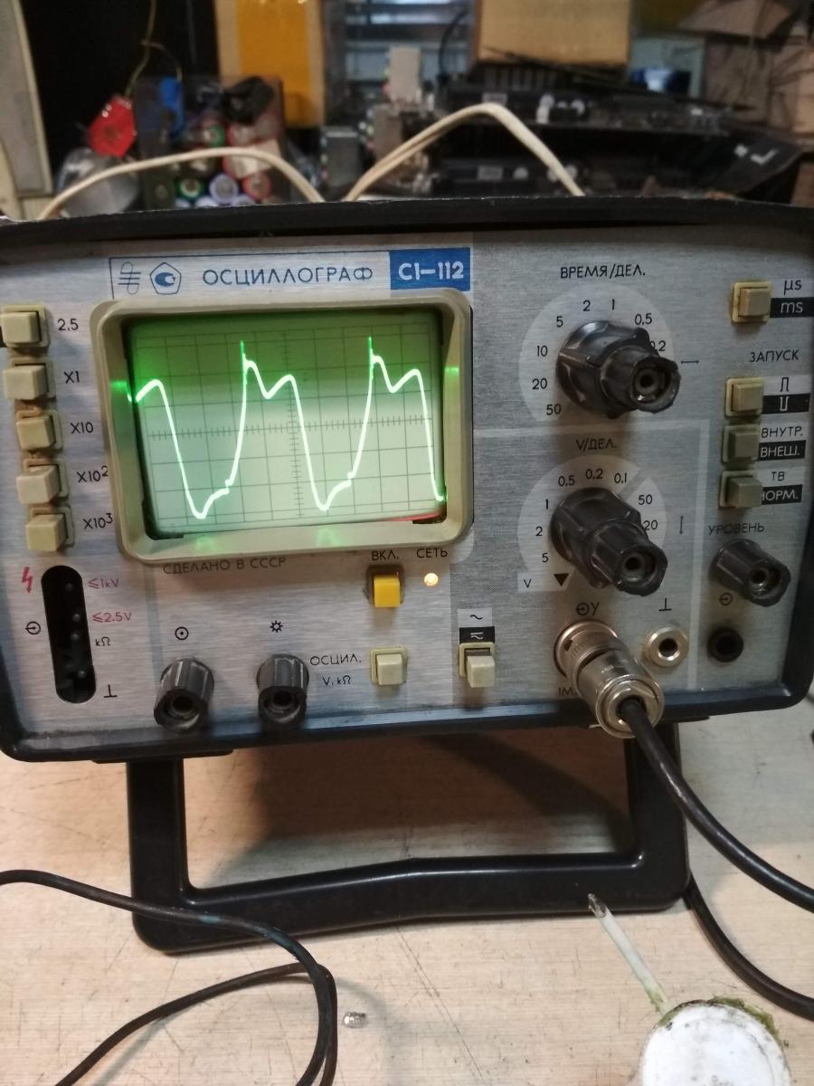

ID:	8677 Вот это имею на затворе полевика дежурки. Как полечить перегрев?
  11. #49
    На картинке срань господня. Начиная с отсутствия описания картинки. Форма импульса - никакая (фронт и спад, или Ваш ослик так показывает...), ну а размах и нулевая линия где - мы будем угадывать?
    А с выхода ШИМа дежурки какой сигнал?

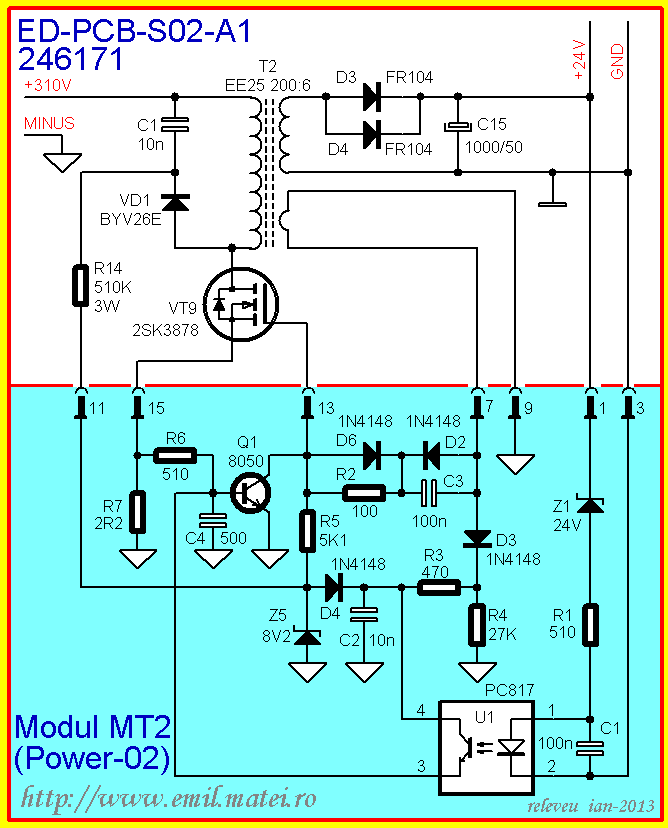

ID:	8678 Вот схема, какой еще шим?
    Цифровик такое же рисует. Какая должна быть осциллограмма на затворе полевика у однотактного обратнохода?
