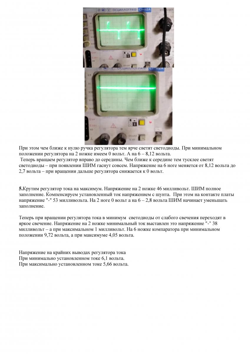

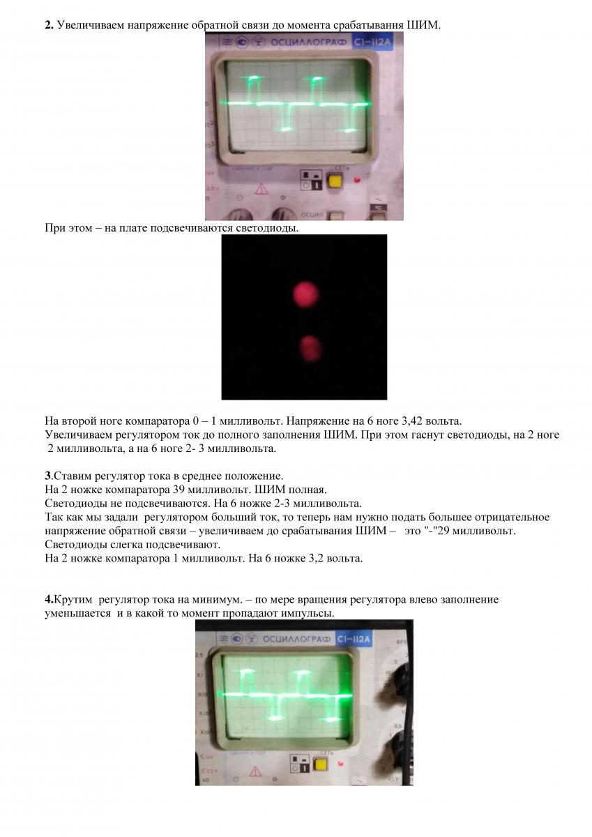

    Вот что я намерял
    Вложение 8444
    Вложение 8445
    Вложение 8446
    По поводу того узла написали выше - самому интересно как это работает если работает.

    Это точно - лабораторная работа Да - регулятор обеспечивает плавную регулировку. Да - это напряжения после делителя на контактах платы - так удобнее. Спасибо за ссылочку.

    Прошелся как на картинках, что бы войти в пределы как на картинках пришлось все 2 подстроечника в крайние положения загнать, диапазон регулировки расширился на весь диапазон кручения ручки тока.
    Но это все при искусственном отрицательном напряжении. В реалии не регулируется ничего - шкварит на максимум и на ручку не реагирует.
    С шунта при нагрузке я намеривал -22мВ, а вот если шунт откинуть, на 2 ногу опера может приходить и 150мВ с регулятора. Как бы многовато. И на крайних ногах регулятора у меня не 6.5, а 8.4В.
    Николаевич, а на потенциометре тока измерения проводились под нагрузкой или на ХХ или просто в эмуляции?
    А то хочется мне этот узел форсажа дуги проверить. стабиллитроны на 8.2В я выпаивал и проверял напряжением, один кстати от 8.2 открывается, другой от 8.4, но я не придал значения, а похоже надо их менять в тупую

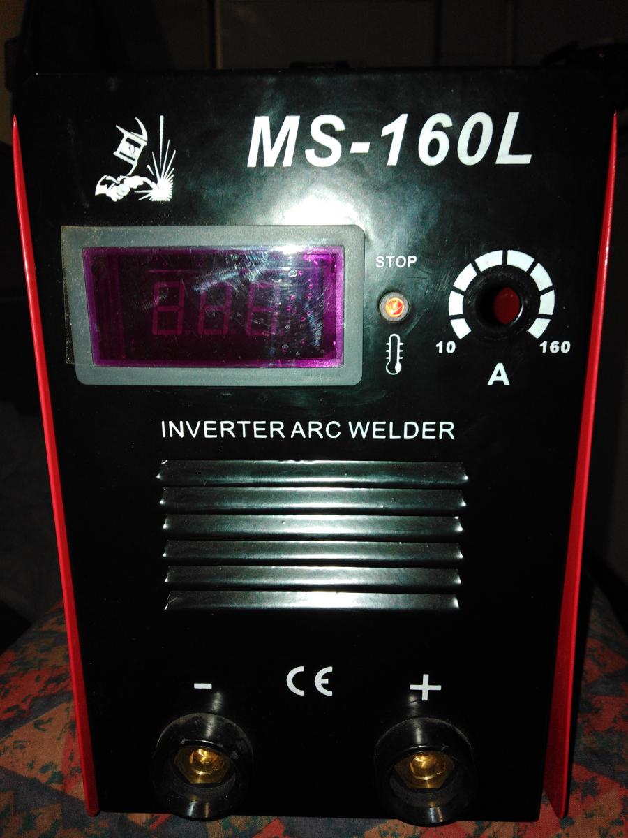

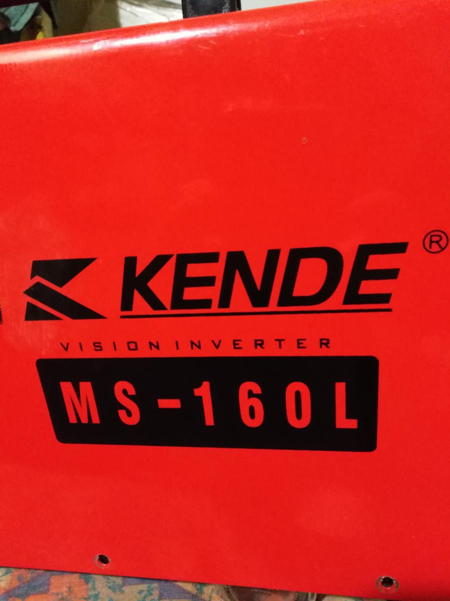

    Книгу скачал, но ещё не изучил. Напряжение на потенциометре я измерил в самом конце всего эксперимента просто как справочное - покрутил туда-сюда и записал напряжение. Кстати у меня вот такой аппарат с которого я всё мерил

    это я к тому что у вас будут другие напряжения - это зависит от самого шунта - сопротивления резисторов которые стоят в цепях регулировки - в конце концов от выходного тока аппарата.
    Я показал принцип регулирования - мой аппарат слабенький как видите - там полевики на выходе - он даёт свои 160 ампер и хорошо.
    Думаю что стабилитроны там в порядке - хотя всякое бывает.
