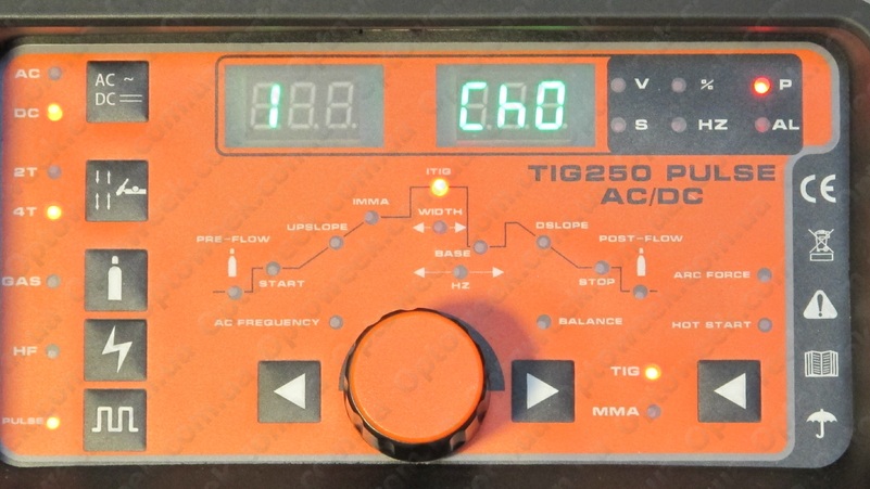

    Аргонная сварка Искра TIG 250 AC/DC Pulse – эффективное многофункциональное устройство, предназначенное для использования на СТО, промышленных предприятиях, а также для проведения бытовой сварки любой сложности. С помощью этого аппарата вы сможете получить профессиональное качество сварочного шва в домашних условиях.
    Аппарат производит качественную сварку черных и цветных металлов, а также алюминия. Встроенная защита от перегрева и перегрузок напряжения увеличивает срок службы устройства, обеспечивая полную безопасность сварщика во время работы. В процессе разработки использовалась инновационная технология и лучшие материалы. Аргонная сварка Искра TIG 250 AC/DC Pulse, с помощью широкого набора настроек, может выполнять сваривание практически всех видов металла, включая чистый алюминий в режимах TIG и MMA на постоянном или переменном токе.
    Обозначение кнопок и переключателей на электронном дисплее:
    АС - переменный ток
    DC - постоянный ток
    2Т - короткие швы
    4Т - длинные швы
    GAS - проверка клапана подачи газа
    HF - высокочастотный бесконтактный поджиг
    PULSE - включение режима пульсации
    PRE-FLOW - газ перед сваркой
    START - стартовый ток в режиме 4Т
    UPSLOPE - время нарастания тока
    BASE - регулировка нижнего уровня сварочного тока
    HZ - частота пульсаций
    DSLOPE - настройка заварки кратера
    POST-FLOW - газ после сварки
    STOP - спад тока заварки кратера в режиме 4Т
    BALANCE - настройка регулировки удаления металлического оксида для алюминия и магния
    ARC FORSE - форсирование дуги в режиме ММА
    HOT START - горячий старт в режиме ММА

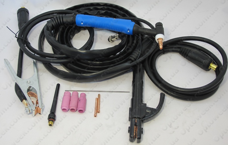

    Різниці великої не буде в апаратів приблизно однієї цінової категорії. Чудес не буває. Товар може бути або гарний, або — дешевий. У Іскри наче заявляють 250А макс. струму, правда коли заявлені параметри відповідають дійсним. Мабуть не останнім критерієм в виборі апарату буде його надійність в роботі. Ось тут мабуть варто надавати перевагу вже зарекомендованим брендам, які використовують в своїх апаратах надійні комплектуючі та якісно пролаковують плати, що сильно впливає на строки служби.
    Тепер стосовно підбору рукавів. Більшість, хто варить ТІГ способом має в наявності декілька рукавів для виконання різних задач. Все залежить від ваших намірів використання апарату. Якщо ви плануєте багато варити на струмах більше 150А, то варто подумати над блоком водяного охолодження і відповідним рукавом, бо навіть WP-26 з відповідними характеристиками довго у вас не протягне. Так само і з мінімальними струмами. Якщо вине збираєтесь варити делікатні деталі з мінімальними товщинами, то на параметри мінімальних струмів можна не звертати увагу.
