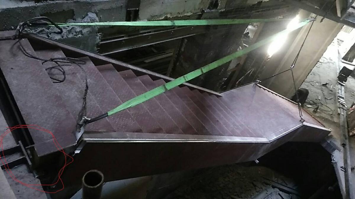

    Серега , сегодня мы вдвоем ее ставили на место 10 часов )
    Вдовоём!?! Ну, ты, Игорь, психанул
  2. #52
    ну был еще третий участник , цепная электроталь с мотором без которого никуда . но было весело и интересно . особенном варить лежа на бетоне вниз головой вертикальные швы уонями несущих площадок второго этажа , которые варились уже по месту ))
    лестница стоит под собственным весом , инженера сказали никакой жесткой обварки чтоб было куда двигаться при температурном расширении , иначе порвет несущую конструкцию
