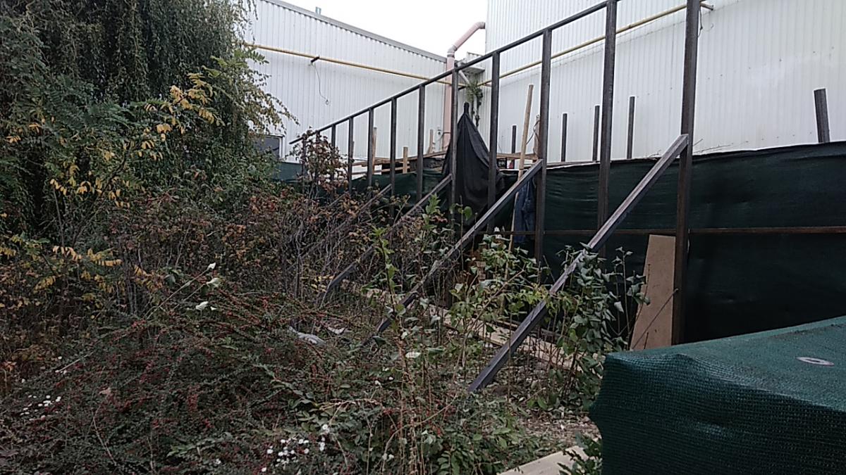

    4 дня работы . лестница под заливку . крепление консольное к стене только одной тетивой

    Я бы дал подпорки по второй тетиве..при заливке всю конструкцию "понесет"....Либо дать растяжки с верхнего этажа для второй тетивы...Иначе всё РУХНЕТ или перекосит....стопудово. Да и подниматься-спускаться будет не так стрёмно...

    при заливке канешно будут временные подпорки которые будут держать и лестницу и опалубку )
    это-же не отсебятина сделана , а по инженерным расчетам )
    да и заливаться она будет частями . нижняя опора уже будет все держать ) ну так мне спецы сказали ) наше дело было сварить по уровням и углам , закрепить и сделать армирование )
    У нас в части когда-то ставили самолет на постамент....инженер расчёты сделал(академик)...но балку скрутило сразу....

    ух, стремная конструкция, как под заливку. Будет держаться? Да и еще не сплошняком заливка, а частями.... Еще стремней получается....

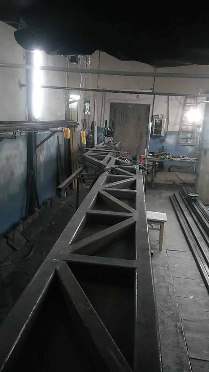

  13. #7
    Полностью сделанная заново одна сторона подрамника крана .
    Щас вырезается другая боковина

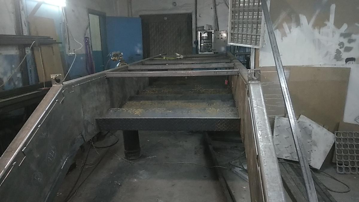

    Вскрыли левую сторону ))

  20. #10
    И день прошел )
