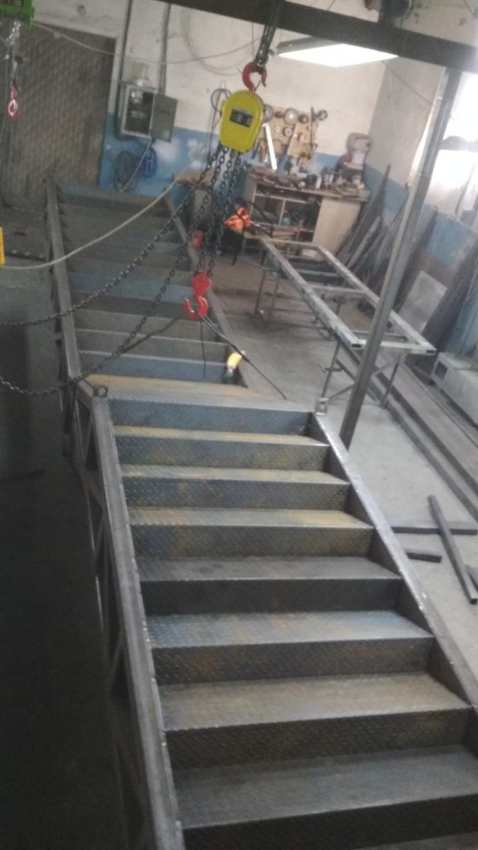

    Вопрос на засыпку-далеко такую лестницу тянуть устанавливать?? Это жэж тот еще кордебалет будет
    канеш будет . но мы готовимся )))) на месте варить нет условий . варится она в боксе . он достаточно большой ( на фото пеоегородки и двп ) и 6-ти метровые ворота )
    манипулятор заедет и вытащит ее , а дальше ....... в центр города в строящий бизнес-центр и таких лестниц + - похожих должно быть 6 штук ))))
    Цитата Сообщение от Master888 Посмотреть сообщение
    А после обварки не поведёт?
    а че ее должно повести на швах 25-30 мм через 150 мм на ступеньках )
    несущая конструкция выварена полностью изначально )
    остались мелкие швы + обшивка железом 2 мм сбоков и снизу . глобального локального нагрева уже не будет нигде )

    низ обварен
    вчера певернули

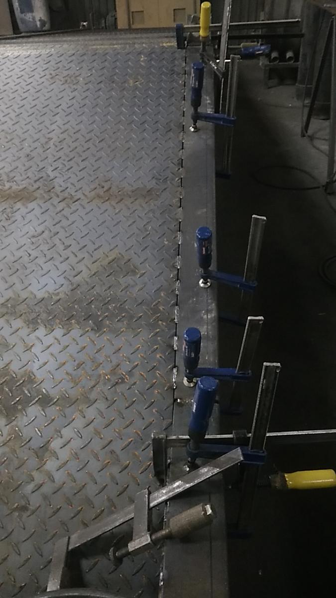

    начал обваривать верний пояс облицовки
    главные участники : цепная электроталь на 5 тонн и Атом I-180 MIG/MAG
