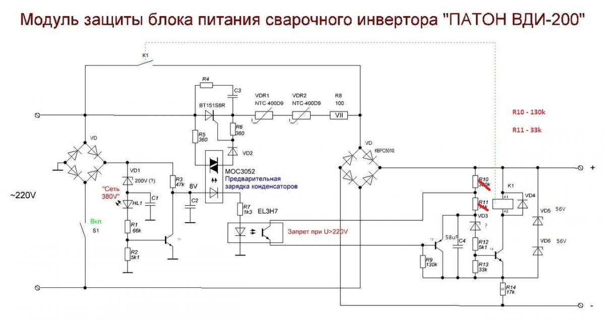

    Здравствуйте, форумчане.
    Не пинайте меня сильно, т.к. я практически полнейший "чайник", ну , не полный, а так, процентов на 95.
    Так вот, приобрел по случаю неработающий Патон ВДИ-200. У него блок сигнальной кнопки немного припален и "перепахан".
    Схемку вначале темы просматривал, но плохо что-то видно, наверно, Мартышка к старости слаба глазами стала
    Собственно вопрос
    1) нашел негодный стабилитрон VD3, какого он номинала?
    2) замерил блок резисторов R3 - у меня что-то около 73К общее - так может?
    3) замерил блок резисторов R14 - около 15К - так может? И там в параллель кроме СМД припаян выводной резистор, подпаленный, приблизительно по маркировке 47К (плохо видно полоски, лак потемнел) совпадает с вычисленным 44К.Нашел качественные фотки - там этот резистор на 43 К
    Или лучше замастырить просто мягкий старт и не мучиться? Хотя и с этим мне надо будет помучиться, а так стабилитрон впаял, дорожки восстановил и все. И еще- параллельно VD3 резистор стоит паять, как здесь говорилось?
    Спасибо.

    Ничего там сложного нет. Отличие этого блока плавного пуска от всех общепринятых так сказать в том что: 1- через включатель сети не идёт силовое питание от сети поэтому он стоит слаботочный. 2 - есть в этом блоке функция блокировки включения сварочника если вы подадите на него две фазы то есть 380 вольт.
    Так как вам достался аппарат с повреждённой платой, то я бы проверил аппарат на работоспособность вообще. Для этого берём диодный мост ампер на 35-50 на выводы переменки подаём 220 вольт через лампу 200 ватт, а плюс и минус с моста подаём на одноимённые по полярности клеммы что идут с платы на штатные диодные мосты ( естественно эти клеммы снять со штатных диодных мостов ). Включаем и смотрим как запустился аппарат - лампа не должна гореть и на выходных клеммах аппарата должно быть напряжение. Если всё так - замыкаем лампу и пробуем зажечь дугу. Если всё работает тогда или восстанавливаем плату до заводского функционала или делаем упрощённую схему плавного пуска. Ставим по сети клавишный включатель на 30 Ампер в удобном месте и вуаля.

    Николаевич, спасибо, попробую. Но все же - какой номинал стабилитрона VD3 ?
  10. #47
    В моей нарисованой схеме VD3 это 4,7 вольта обозначен - я или выпаивал его и замерял или по раскодировке - не помню в каком он корпусе был.

    В моей нарисованой схеме VD3 это 4,7 вольта обозначен - .
    Э-э-э, извините, не нашел, где у вас в схеме есть VD3. А вот на другой, которая почти соответствует моей, то есть. Такую же схему рассматривал Измаил-инвертор, то у него там был на 12В. И еще , на моей схеме резисторы другого номинала (см. картинку), вот и вопрос - зависит стабилитрон от этих резисторов, какой номинал стабилитрона надо, и вообще - я "не копенгаген" в этом

    Э-э-э, извините, не нашел, где у вас в схеме есть VD3. - это самая первая схема в теме и она не моя. Думаю там что 4,7 что 12.То что у меня было - то и написал. Ещё рекомендуют диод параллелить резистором для надёжного включения реле. Зато проверили работоспособность инвертора - остался плавный пуск.
    Спс., т.е. можно поставить , какой найду? Ну и в параллель включу, наверно, резистор 10к, как советуют..
