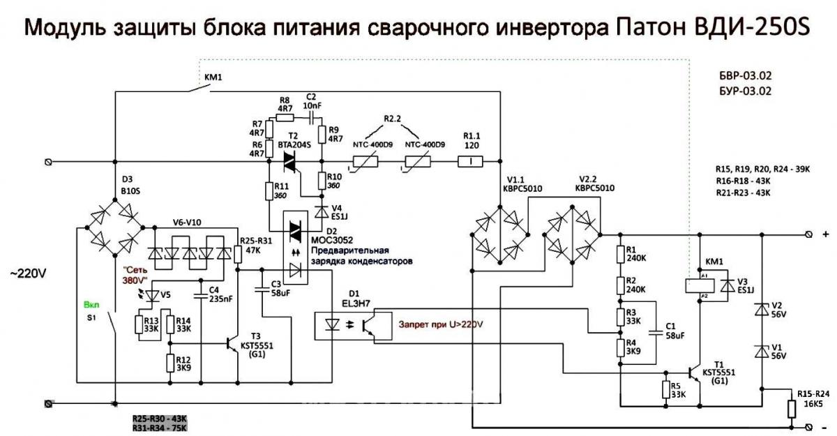

  13. #40
    Ещё разновидность
Название: Патон ВДИ-250S схема защиты.jpg
