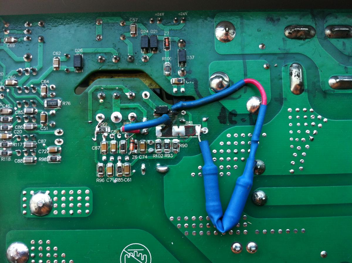

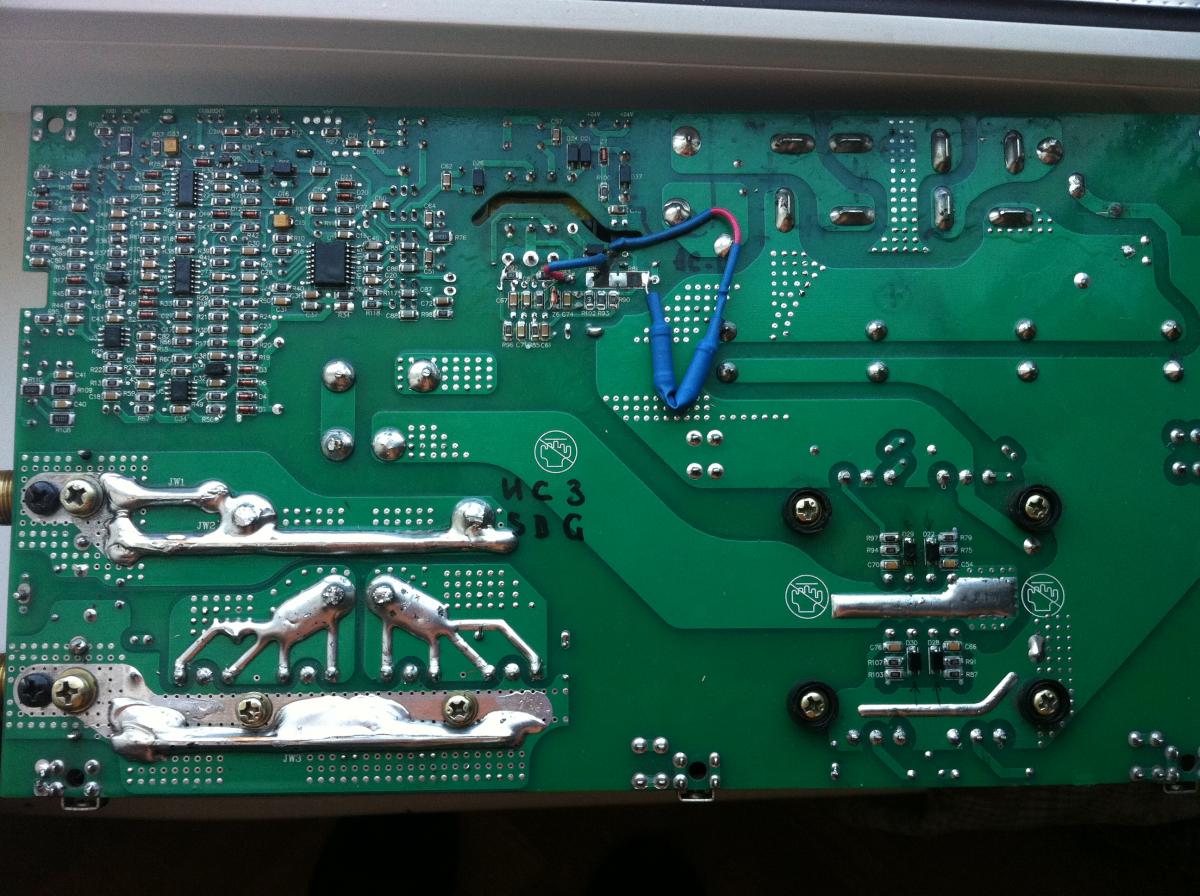

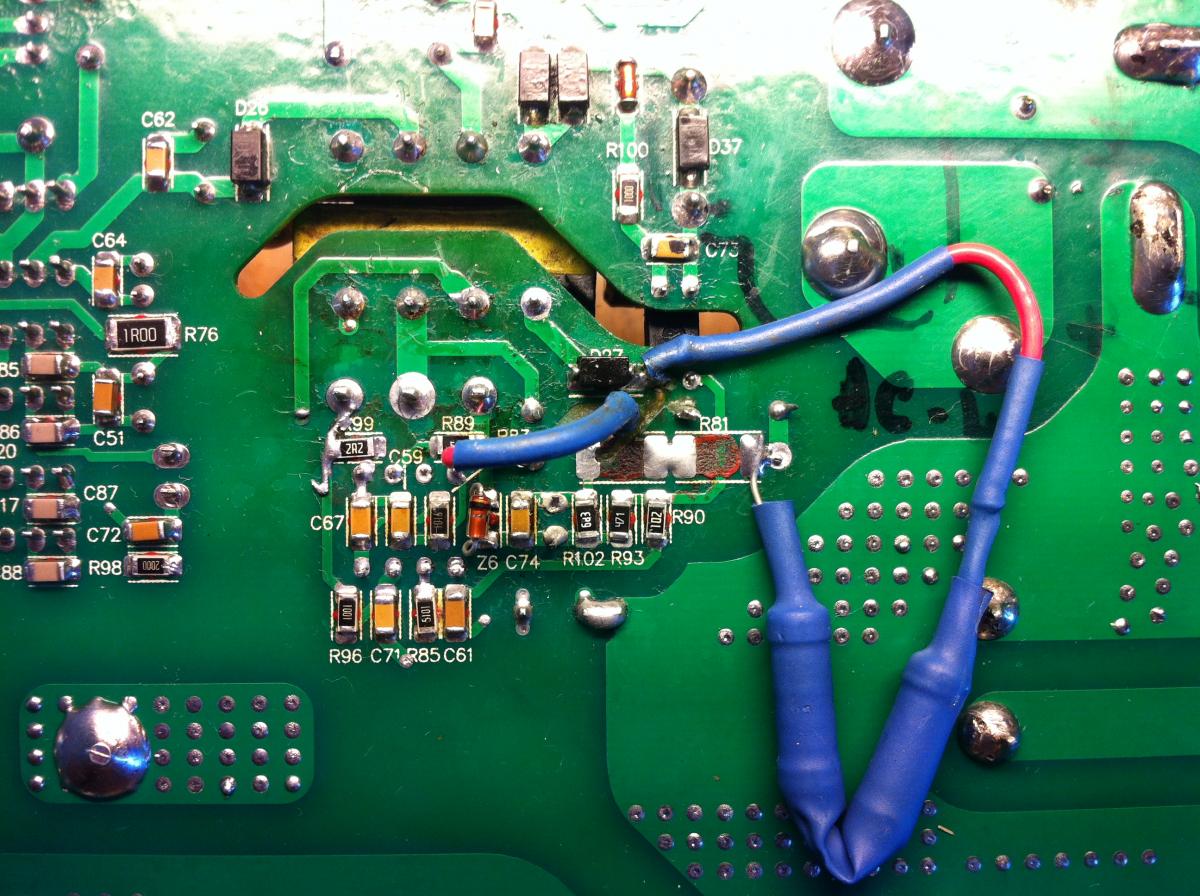

    вообщем заменил что сгорело стабилитрон Z1 20v . 2 smd 1003 - заменил на обычные по 2 ватта 100ком последовательно .... некоторые резисторы smd заменил 2R2 ШУНТ
    И 470 ОМ дорожки проводами заменил но ушло ли кз можно как то мультимером проверить ? , думаю включить через лампу страшновато ,транзисторы вроде целые силовые
    там их 8 шт мощные не пробиты, мультимер дешевый 300р не может проверитть их на открывания закрывание ,,или их все таки выпаять

  6. #15
    21.05.2017
    улан-удэ
    18
    включил через лампу накаливания , она чуть вспыхнула и погасла ....но аппарат не запустилься ни каких признаков жизни молчит ...( на диодном мосте выход постоянки есть 310 в
    да забыл сказать поменял шим уже по совету на uc3845 может вернуть старый3843b? или резисторы R36 R37 (обычные с выводами ) не справляются? там должны быть два smd по 1003(100kom)
    да и стабидитрон z1 поставил не smd а обычный на 20 v который идет к затвору полевика

    вторую сторону сфоткайте,обмотка что к ключу подключена,должна 2-3 ома показывать.

    1.все почистил цепь собрал , верно был разрыв в 7 ноге , и в 1 ..был обрыв в сквозном отверстии между сторонами платы ......
    2. подключил через лампу....(кз нет вспыхнула и погасла)заработало ...ЗЕЛЕНЫЙ светдиод ON горит ,в бп небольшой треск сверчек(не искрит) это он так работает видимо работа транса(рядом полевик холодный сам транс холодный).... но выдает он на вентиляторв всего 14 вольт , а когда без лампы накаливания подключил и того 6 всего) а написано на плате 24 ,винты вращаються в пол силы
    3.и на выходах аппарата где электроды подключаються никакого напряжения(
    4.это в трансе значит дело , и плата управления не работает и не выдает нужный ток на электроды верно?
    сейчас фото сделаю
