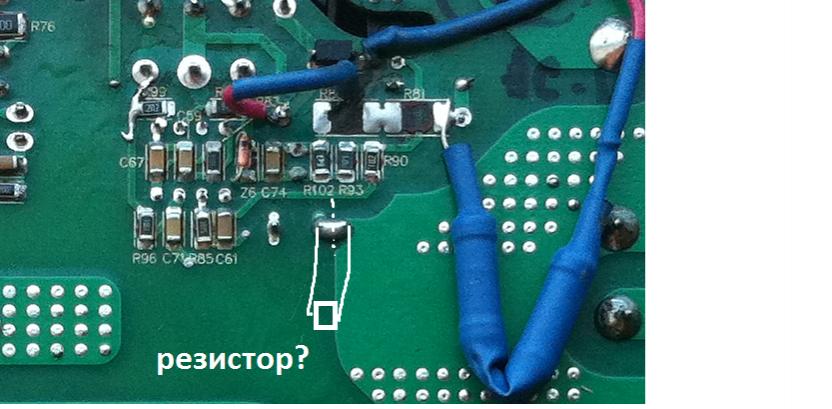

    вместо позистора ставить резистор,это если реле комутирует постоянку,если реле комутирует переменку то тогда конденсатор ставим.
    вместо варистора? имеете ввиду?

    гнездо jp3(фото нечитабельно,могу ошибится),соплю между первой и второй убираем и ставим резистор на дежурку,про позистор отписал в предыдущем сообщении,это сообщение относится к дежурке,предыдущее к силовой части.

    гнездо jp3(фото нечитабельно,могу ошибится),соплю между первой и второй убираем и ставим резистор на дежурку,про варистор отписал в предыдущем сообщении,это сообщение относится к дежурке,предыдущее к силовой части.
    вот сюда резистор впаять вразрыв? какой номинал ? и сколько ваттНажмите на изображение для увеличения

    что это даст защиту бп? это и есть место дежурки?
    а вот тут что впаять? вместо варистора? я не знаю какое напряжение комутирует реле постоянное наверное

    силовая часть комутируется через реле,то есть резистор должен стоять паралельно контактам реле.Ищите его(позистор),он возле реле.
    31.01.2014
    Винница
    1,429
    10-20 ом 2-3вт(дежурка),100-150ом 10-15вт вместо позистора(силовая часть)
