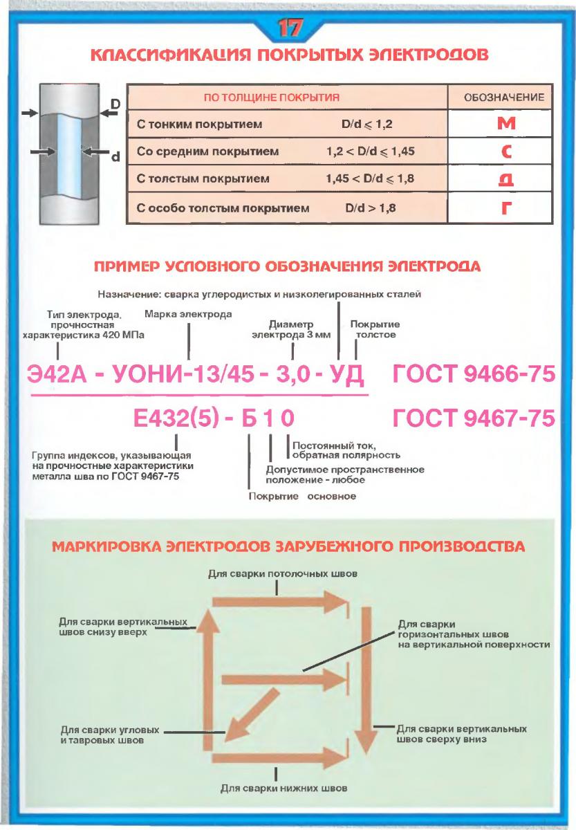

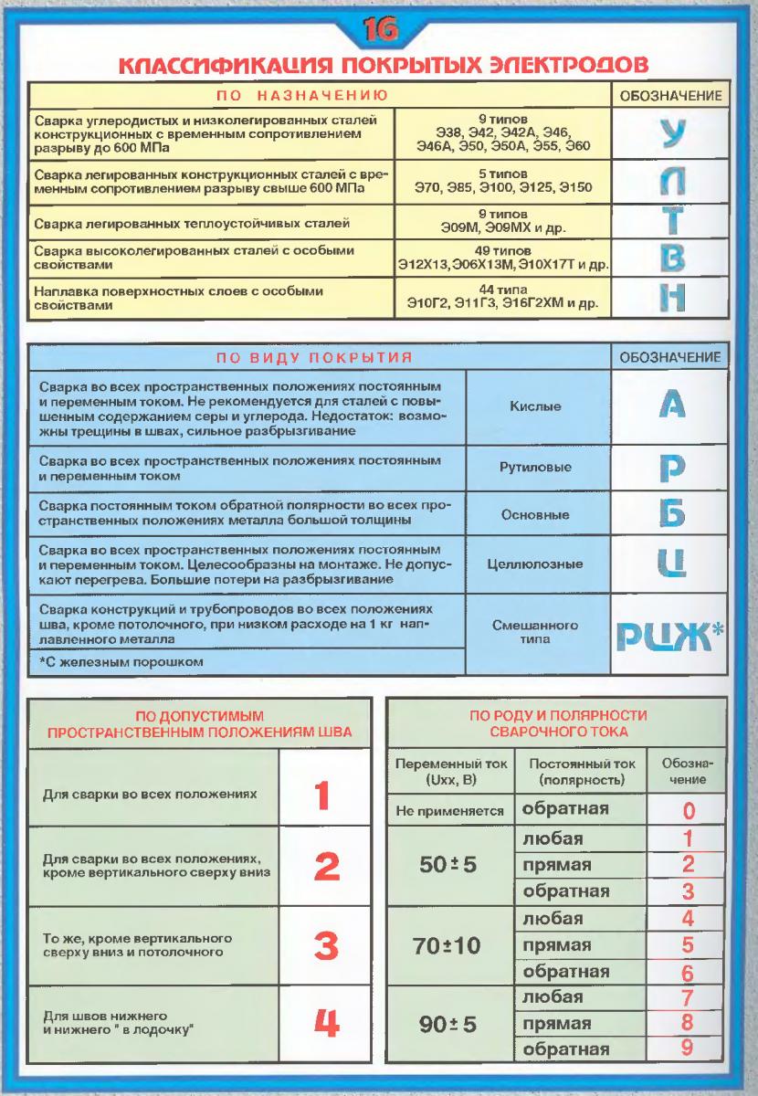

    Скажите, что нужно знать про электроды, я имею ввиду по надписям на коробке?
    Там написан диаметр, вес, ток, примерное количество.
    Есть и другие надписи и символы.
    Какие надо знать и о чём они говорят?

    Це Вам допоможе:
    Патон ВДИ-160S
