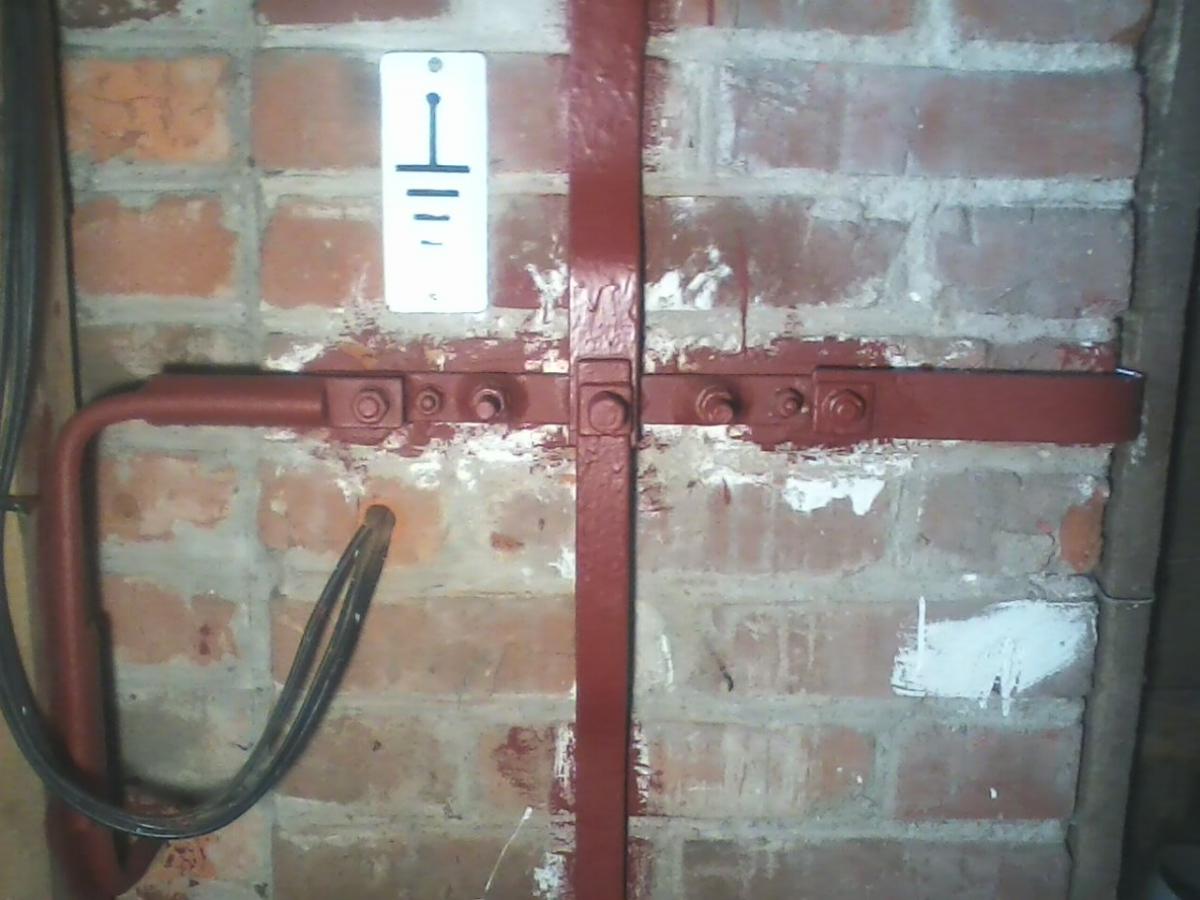

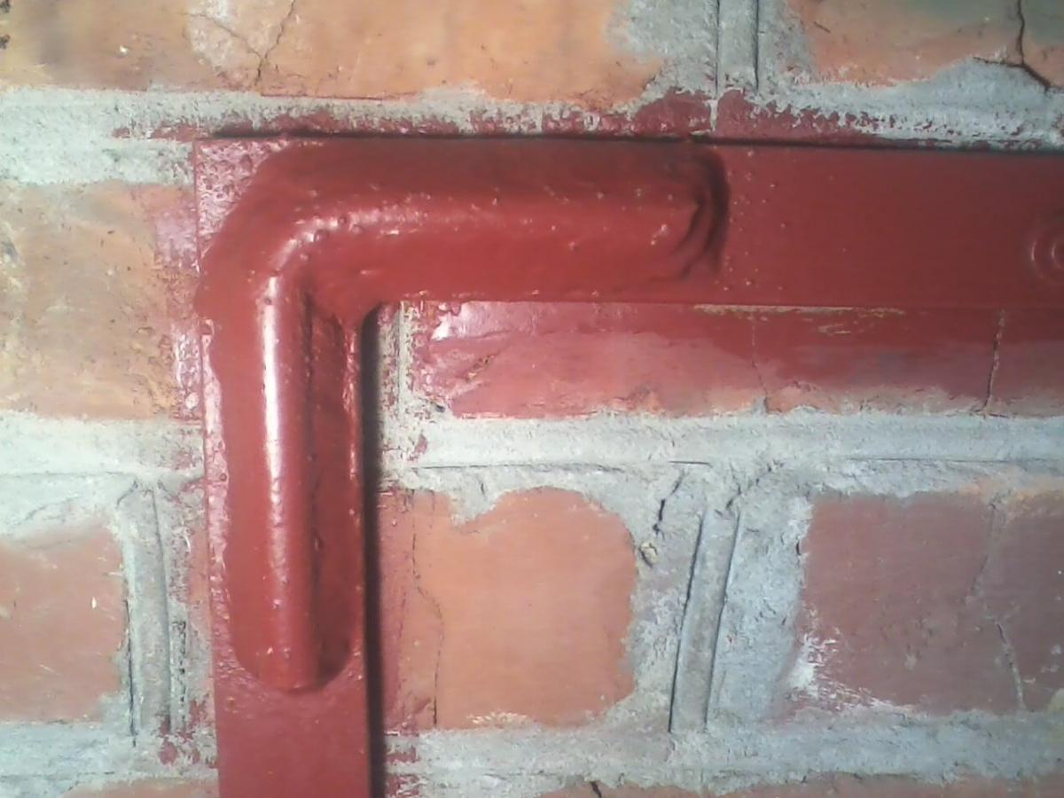

    ТРАМПАМПУША дело не в электродах а в навыках, я варил кругляк 16мм электродами диаметром 3мм, кстати кругляк к кругляку варится беспроблемно, а вот кругляк 16мм приварить к полосе 30мм на 8мм чуть сложнее, но если использовать при этом многопроходные швы то все варится легко и просто, можете посмотреть на фото что из этого получилось…
    Цитата Сообщение от ТРАМПАМПУША Посмотреть сообщение
    У меня вопрос.
    Тройкой не приварилось потому, что электрод мал и не расчитан варить арматуру диаметром 10 мм., или я что-то не так делал?
    Что то не так делали, однозначно!
    Я и ток менял, всё равно не приваривалось нормально. С пятёркой - песня!
    Смотрите чтоб Вам соседи тумаков не надавали, за электроды диаметром 5мм…
