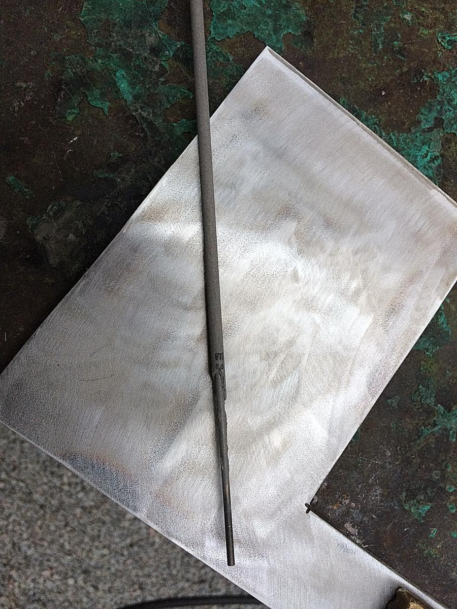

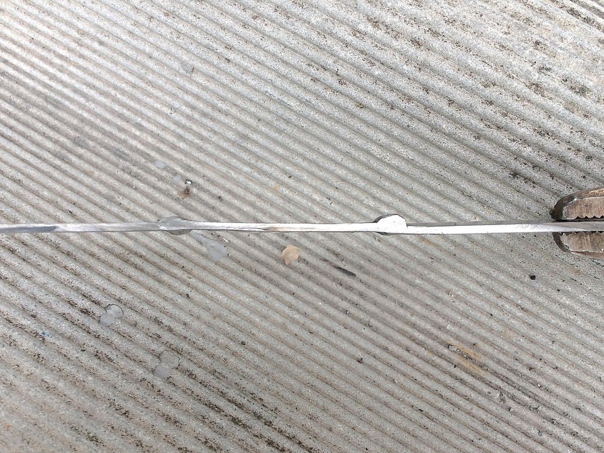

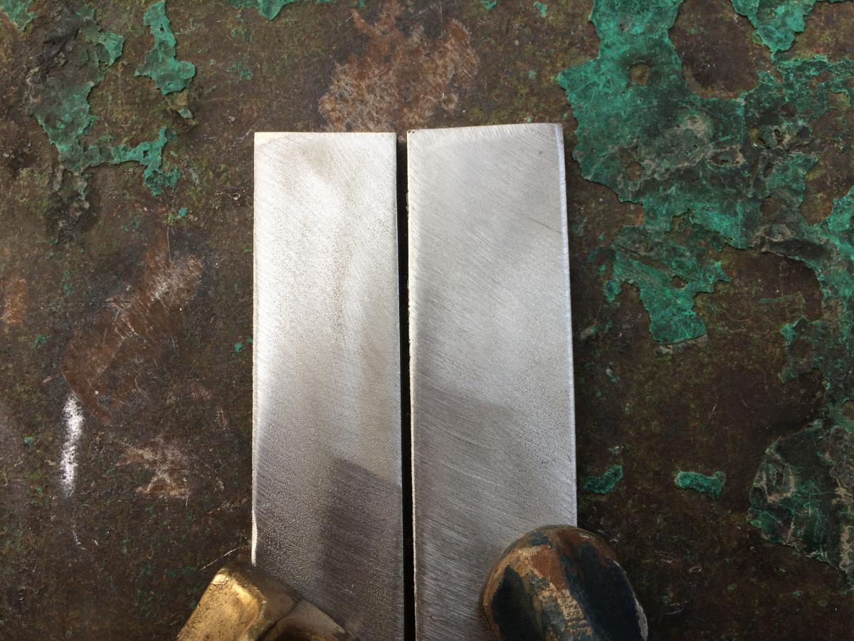

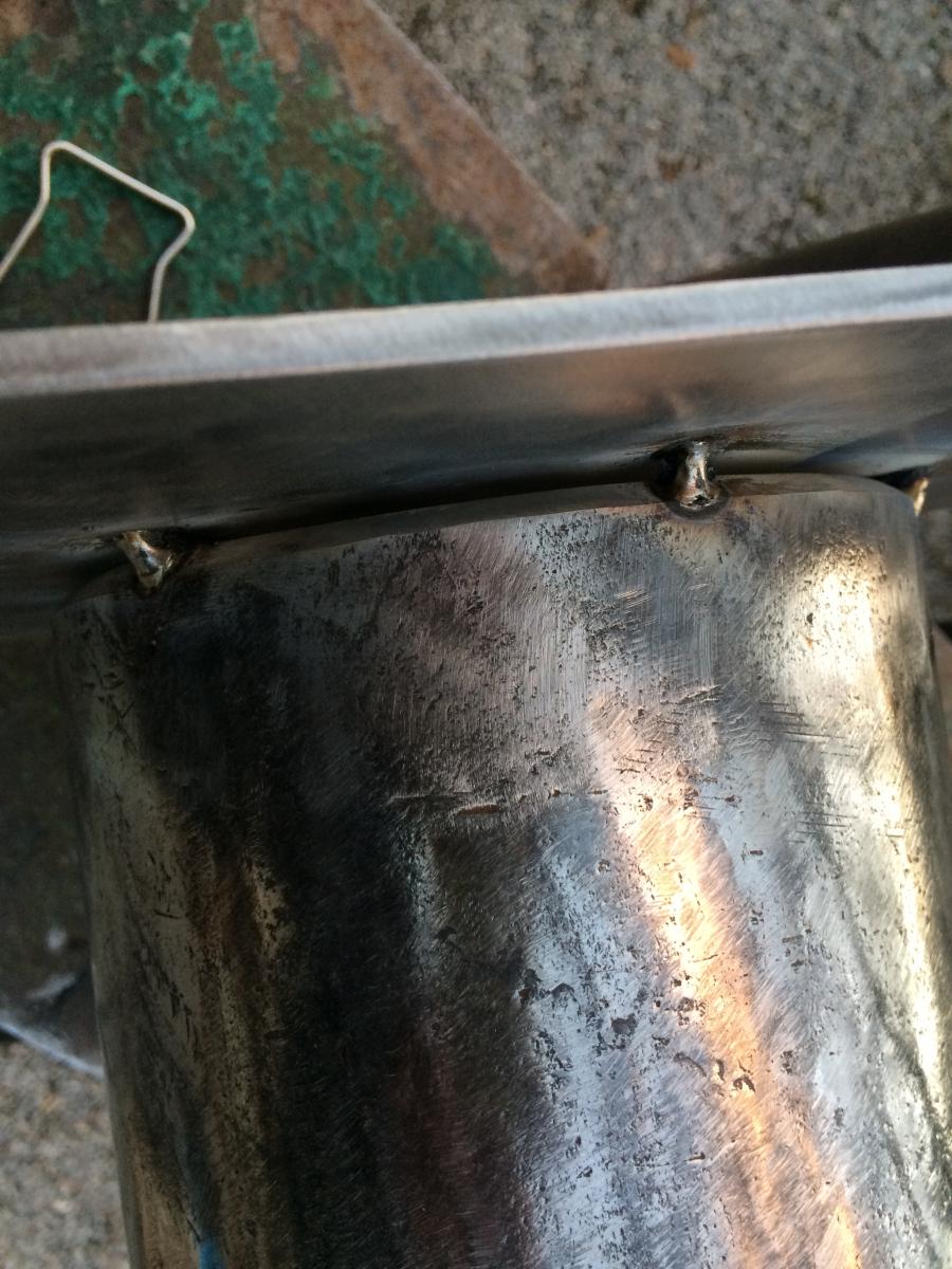

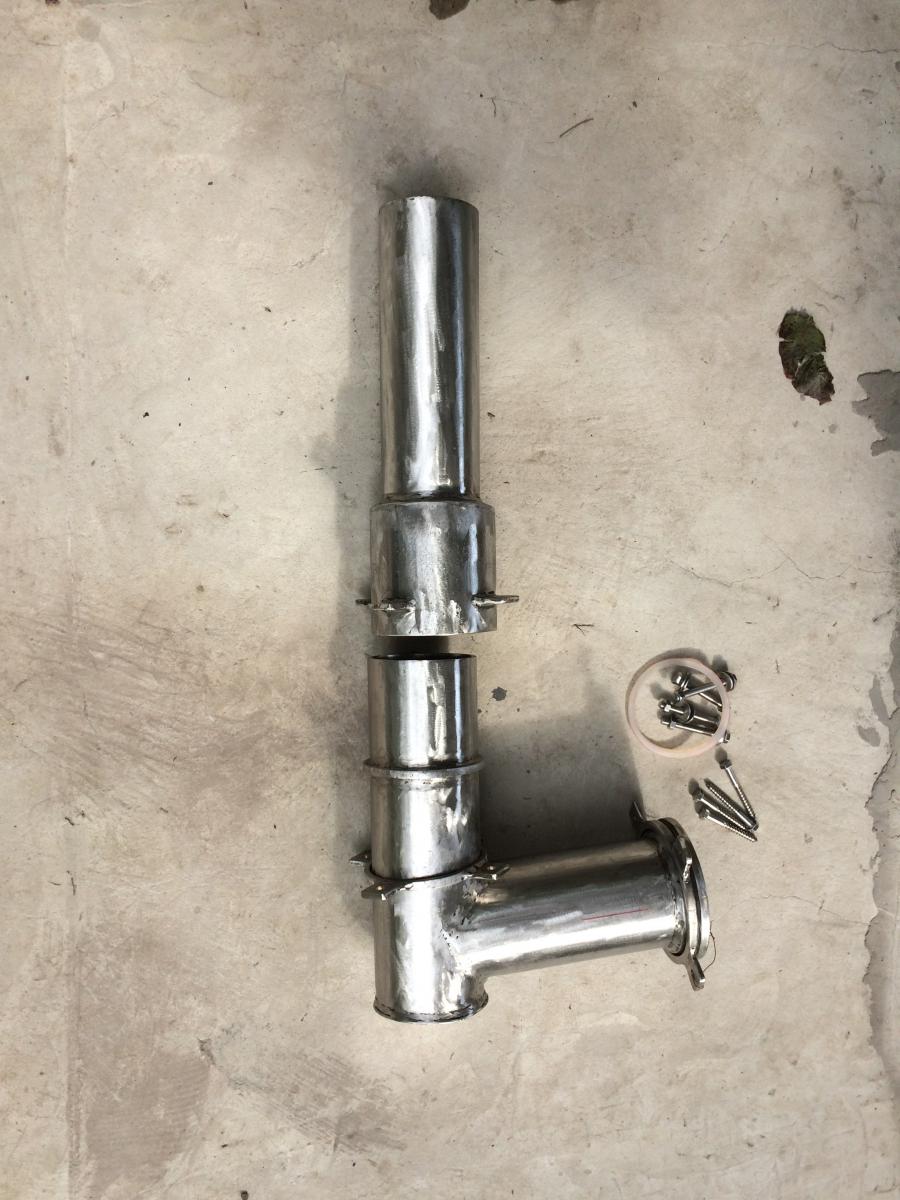

    Электроды ЦТ-15 диаметр 2.5 мм производства Фрунзе-Электрод.
    Продолжение темы. Добавлю к вышесказанному по этим электродам. Хотя рекомендуется прокалка этих электродов перед употреблением, я использовал их в дело прямо из пачки - объем работы не компенсировал затраты на ожидание и электроэнергию, и кроме того - повторная прокалка неиспользуемых электродов не допускается. Тяжеловато было привыкнуть к их капризам после эсабовских, но дело пошло. Один значительный нюанс - держите электрод перпендикулярно к свариваемым деталям при ЛЮБЫХ положениях - любой наклон вызывает залипание.
    И в завершение - вот такое изделие было сварено этими электродами в домашних условиях. Соединительное разборное колено угол 85 градусов, сталь aisi 321 - основная труба ДУ100, стенка 5 мм толщиной. Дополнительные изделия из стали aisi 316Ti. Полет нормальный.
