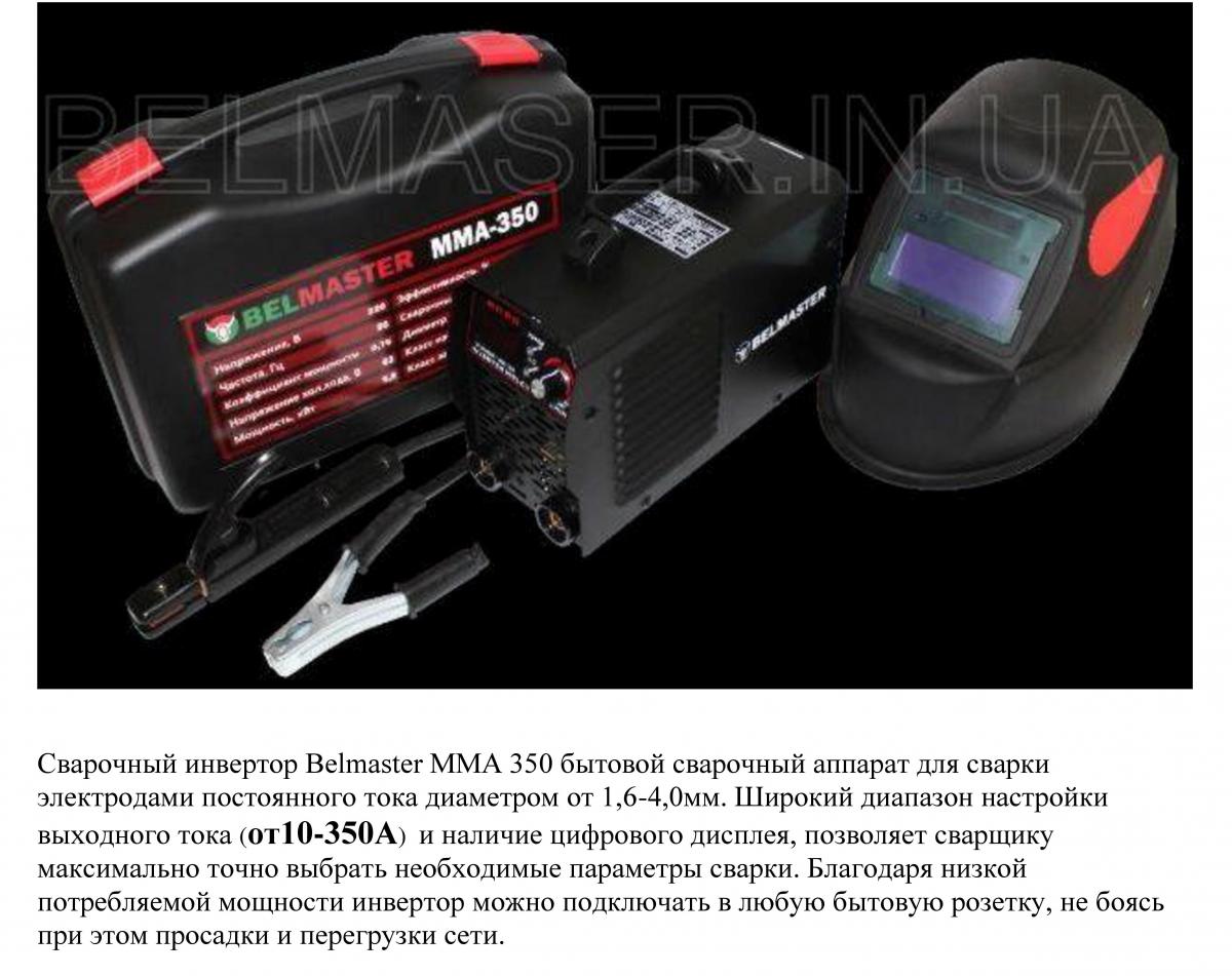

    О заказных надписях которые клеятся и печатаются уже у поставщика разговор не идет. - наверное это ключевое в споре у какого аппарата ток больше-меньше.
    Вот это аппарат
Название: Сварочный инвертор.jpg
    даже чамайдан есть и маска в подарок И такого добра полным полно. И вешают лапшу продавцы на рынках и торговых площадках, но по ходу сами продавцы не понимают что такое 300 Ампер не говоря уже о покупателях.
    А Kende хорошие аппараты - ремонтируемые. Ну не выдают заявленого тока и что. ИИ накручивает минимальный ток (увеличивает его ) для уверенного поджига и горения электрода 3-ки - хотелось бы посмотреть как владелец при этом будет 2-кой варить. Можно нижний предел тока поднять, а верхний предел будет на том же уровне. Ролики ИИ в рекламных целях, а не для того что бы каждый имеющий желание и непонимающий в этом мог отремонтировать свой инвертор.

    "Ролики ИИ в рекламных целях, а не для того что бы каждый имеющий желание и непонимающий в этом мог отремонтировать свой инвертор."
    Золотые слова.
    "но по ходу сами продавцы не понимают что такое 300 Ампер не говоря уже о покупателях."
    Недавно разговаривал с владельцем маленького магазина, сам и продает.
    На вопрос как сварочный инвертор может выдавать 320А при потреблении 3,2 кВт его ответ был таков:" Ну ведь написано".
    Тогда я ему предложил что бы заказывал надписи в 1000 А, он ответил что в такую цифирь никто не поверит.
    А в 570А поверят?
    Не-е, цифирь неудобная и непривычная для пересічного громадянина.
