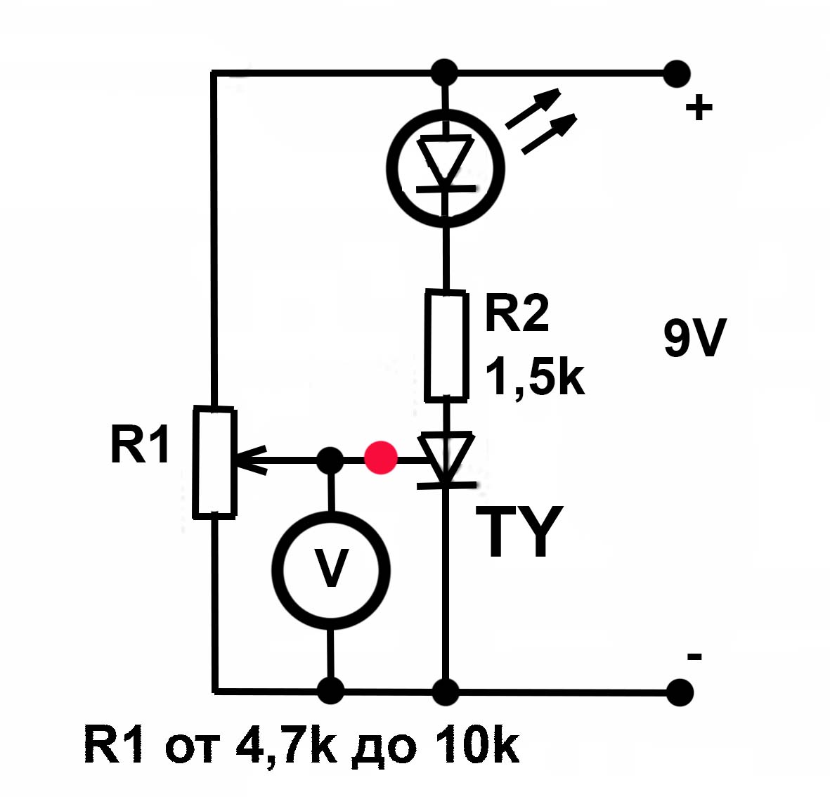

    Привет всем, не знаю какой я электронщик, но я не согласен с фразой: "Тиристор открывается током". ТИРИСТОР ОТКРЫВАЕТСЯ ВООБЩЕ-ТО КАКИМ-ТО ОПРЕДЕЛЁННЫМ НАПРЯЖЕНИЕМ. Но можно и согласится, так как любое напряжение всегда пропорционально ТОКУ. Дело в том, что в ранее приведённой схеме ТС02 -- это трансформатор тока, преобразующий ТОК в НАПРЯЖЕНИЕ и который стоит в цепи переменного напряжения, следовательно -- на выходе ТС02 будет переменка. Именно для этого поставили диоды D7-D10 в качестве диодного моста, чтоб получить постоянку. Тиристор -- это не транзистор, он либо открыт либо закрыт (раньше их из-за этого называли вентилями), на его открытие нужно определённое напряжение, к примеру 4 вольта, но если подать к примеру 10 -- он сгорит. Именно для этого и ставят стабилитрон, для ограничения входного напряжения по управлению тиристора. Входное напряжение управления, можно узнать собрав схему Нажмите на изображение для увеличения
ID:	5556 Отсоединяем управление тиристора (красная точка) выставляем R1 в положение 0 вольт, подсоединяем управление, и крутим пока не загорится светодиод. Напряжение, при котором загорелся светодиод -- есть напряжением открытия тиристора. Значит стабилитрон должен быть в районе, но не ниже этого напряжения.

    Это оффтоп, но тиристор открывается именно током. Ошибка в Ваших рассуждениях в том, что ток не всегда пропорционален напряжению.
    Стабилитрон в схеме является пороговым элементом, от которого зависит, когда защита сработает. Поэтому если заниматься подбором номинала, то сначала ставим на небольшое напряжение. Если защита сработает слишком рано, то номинал увеличиваем.
