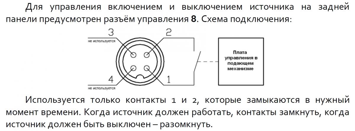

  1. #511

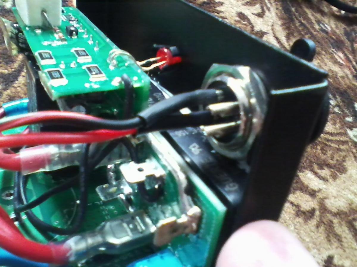

    знач я таки прав . в этих аппаратах на уровне прошивки отключили силовую часть в режиме миг.маг и изменили разводку
    http://paton.ua/uploadfiles/ckfinder...-08-04)(1).pdf
    страница 18
    замкни контакты разьма 1 и 2 . по идее должна появиться рабочая напруга
    Сварной2016 (21.05.2018)
  3. #512
    так . судя по инструкциям и фото патоновских подавалок они сделали их независимыми по питанию .
    значит осталось только управление силовой часть . это контакты 1 и 2 . правые ( верхний и нижний )
  6. #513
    Если их замкнуть наглухо то напряжение будит постоянно на сварочной горелке (или байонетных разьемах сварочного инвертора), инными словами если проволочка на горелке коснется детали та что под сварку, сварщик поймает хорошего зайчика)) а вообще молодцы патоновцы что поставили этот разьем, в будущем будит удобно работать с полуавтоматом
    страница 18

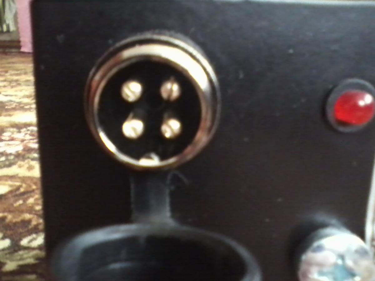

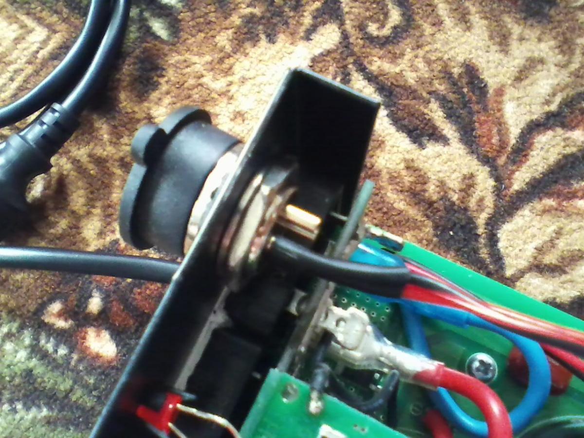

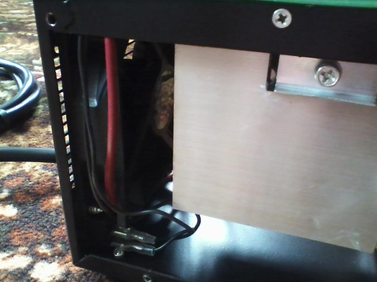

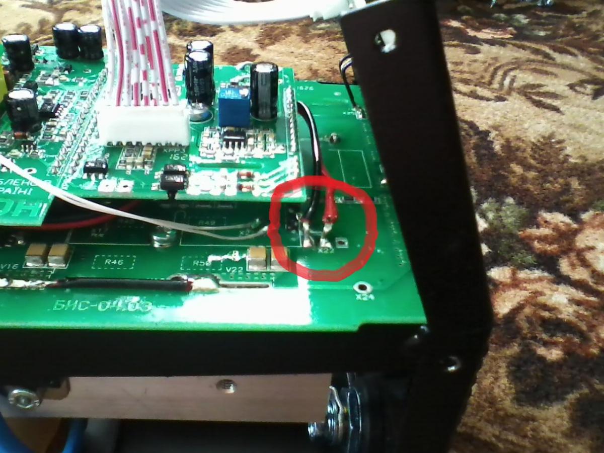

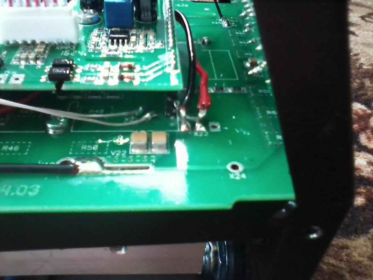

  9. #515
    Qwazar вот разьем изнутри и куда он припаян, может тебе будит интересно

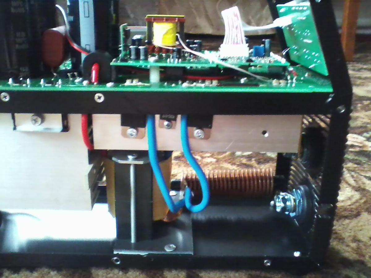

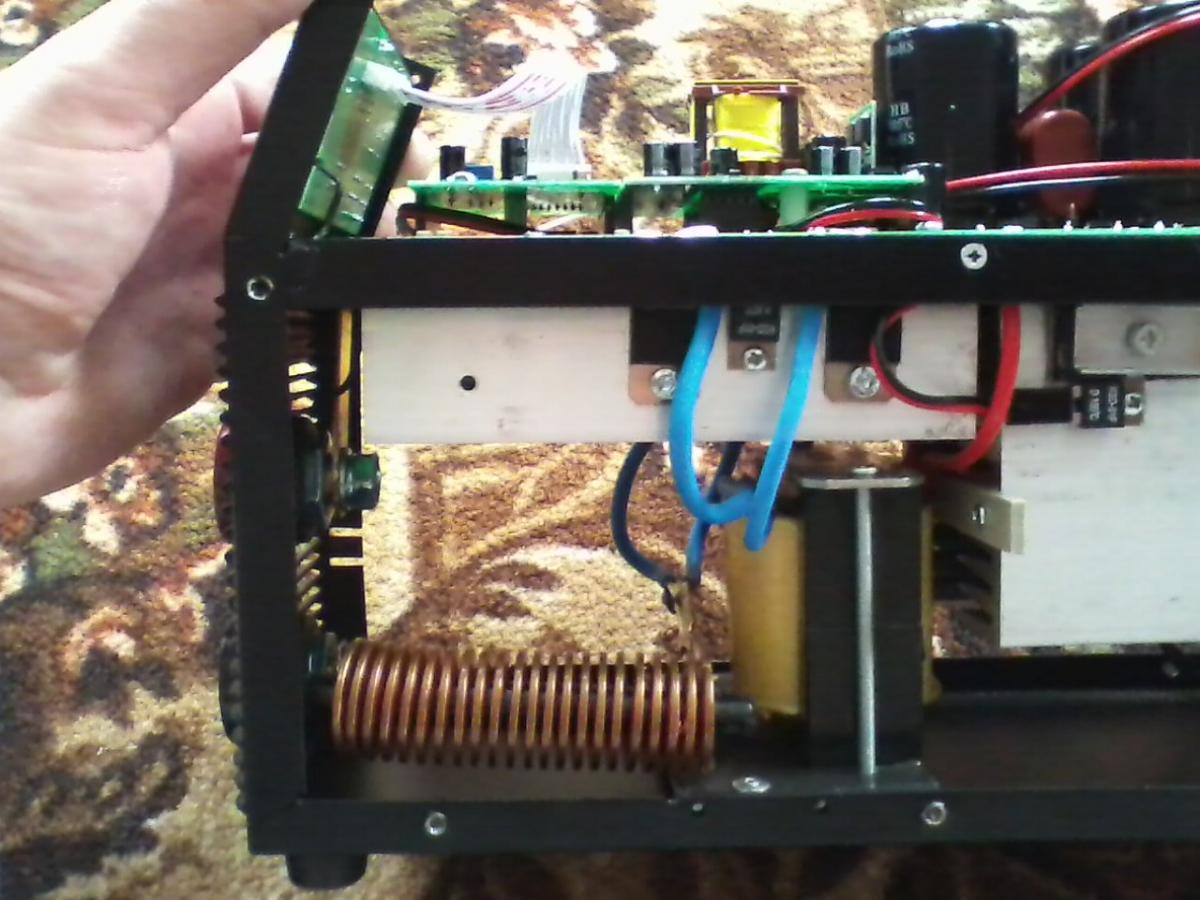

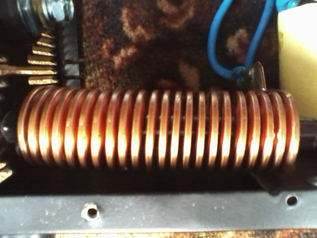

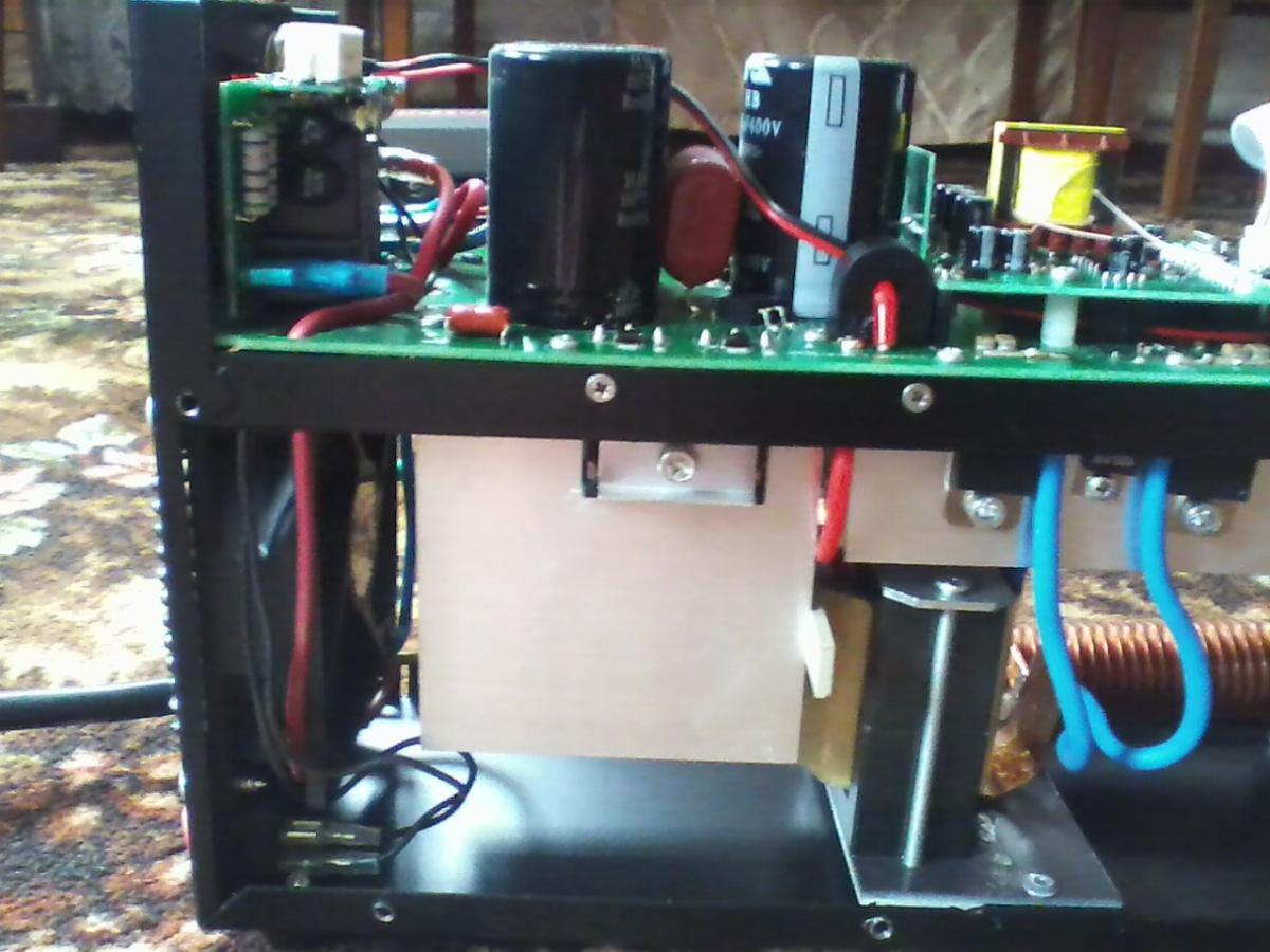

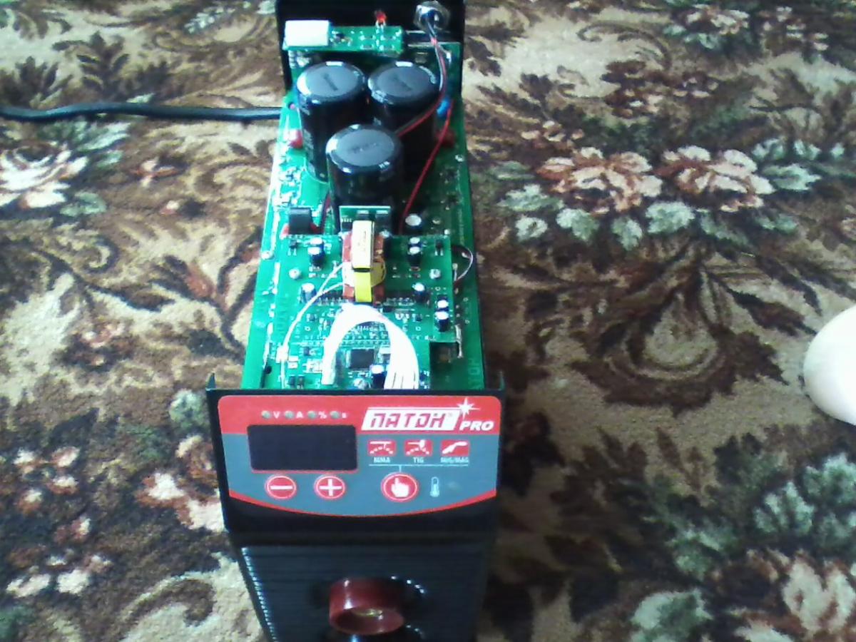

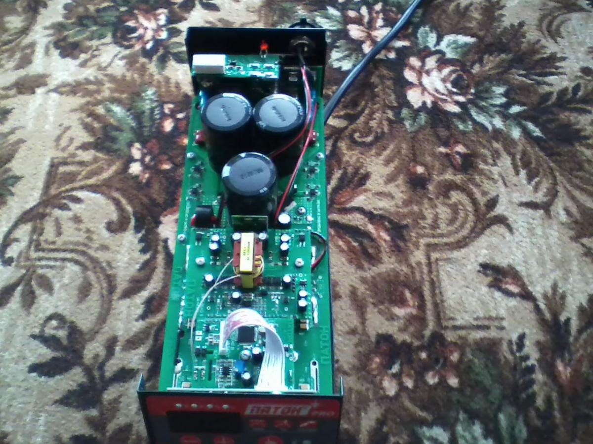

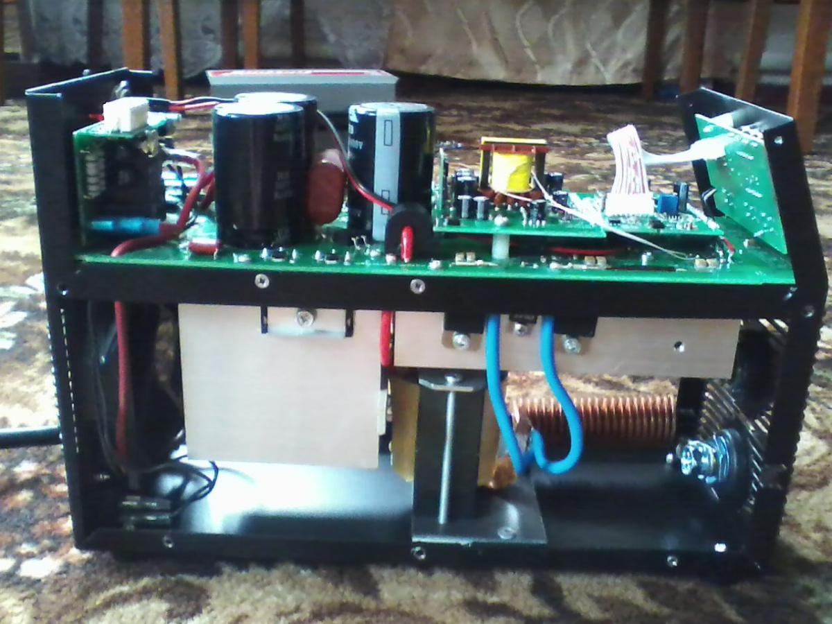

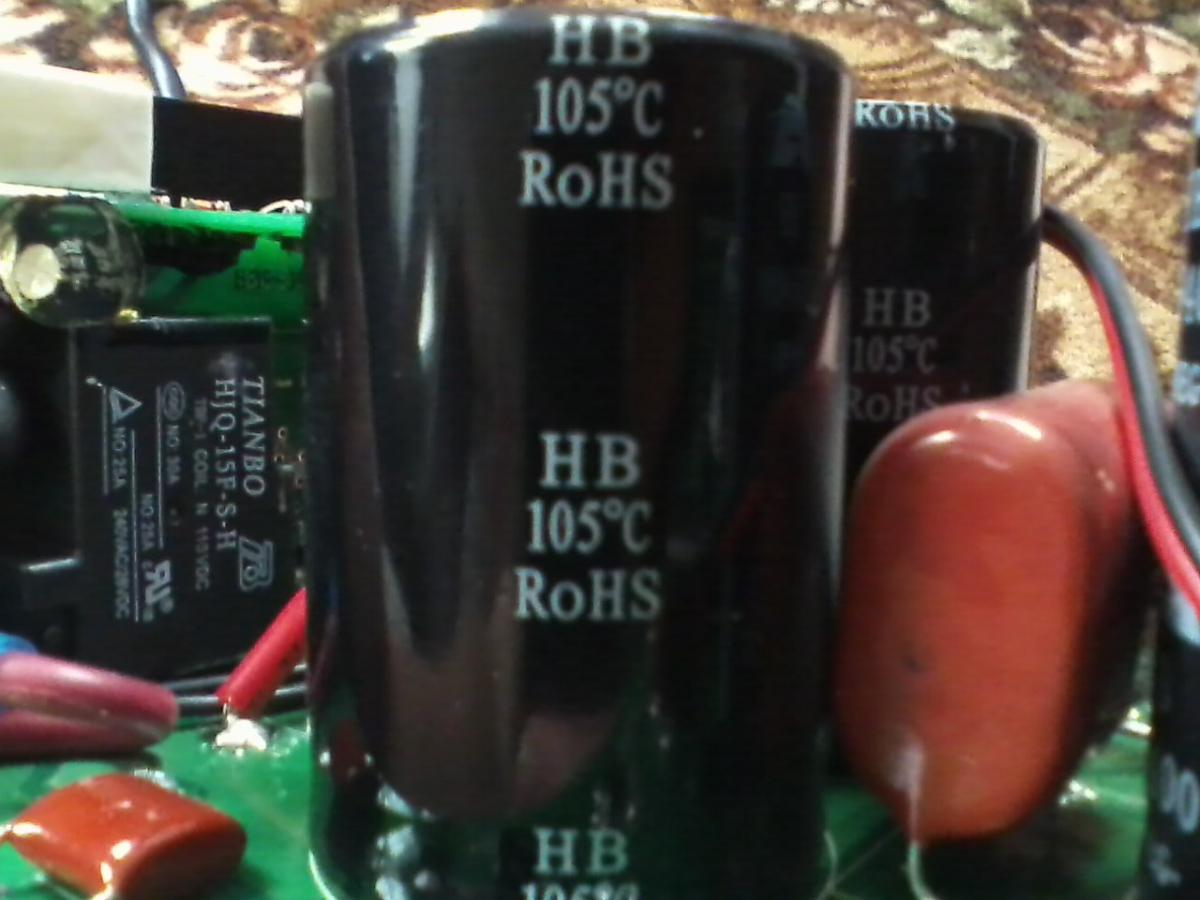

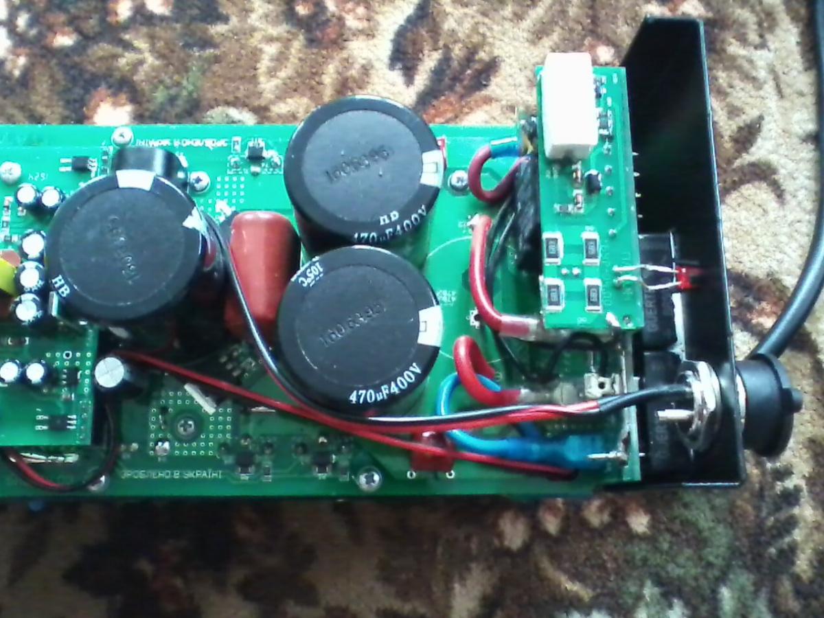

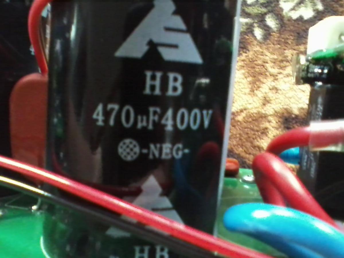

  11. #516
    Фото внутрянки Патона ВДИ 160Р
    Фото внутрянки Патона ВДИ 160Р, а то аппарат уже месяц на руках, а фото так и не сделал
    P.S. все кто планирует и хочет купить сварочное оборудование, рекомендую обращаться к Гроздову Сергею Валерьевичу, ник grozdov, оперативная отправка, вкусные цены со скидками для форумчан, толковые консультации новичкам, вообщем рекомендую
