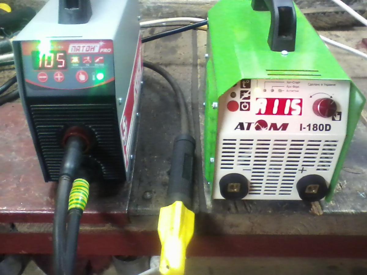

    Стало интересно потестить есть ли разница между поджегом электродов на Атомоме 180Д и Патоне 160Р цифровой, где то с полтора часа гонял оба аппарата, спалил под один килограмм электродов Монолит РЦ диаметром 3мм, варил вертикал с отрывом на старенькой железяке, но разницы так и не увидел. Крутил настройки горячего старта как только можно, (скажу так регулируемый горячий старт это ВЕЩЬ!!) что на том аппарате что на том, поджег просто великолепный на обоих аппаратах, Патон как то чуть чуть жоще варил, это заметил по той причине что безконца перекидывал сварочные кабеля с одного аппарата на другой, по току пришел к выводу что у Патона он чутка завышен, где то на 5-10 Ампер

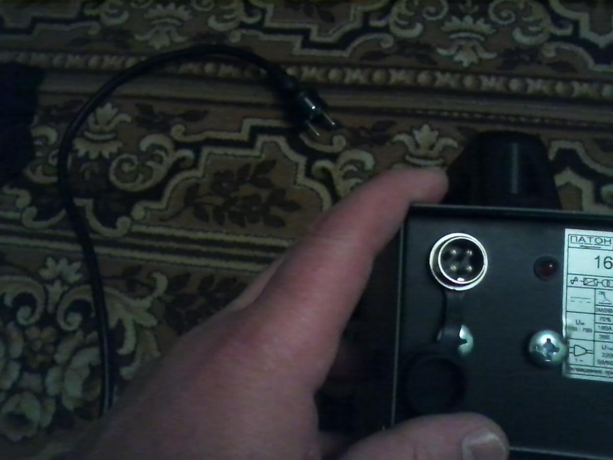

    А кто нибуть внешнее подающее устройство подключал к Патону 160Р тот что цифровой ? помнится вроде пан Qwazar что то говорил о подключении, вообщем кто может проконсультируйте, имеется внешнее подающее со своим питанием там же клапан и все остальное, если взять плюсовой байонет и подать его не подающее, минус напрямую на деталь, в Патоне поставить режим MIG/MAG получится в таком исполнении варить или нет? просто чет меня смущает сзади Патона гнездо на 4 штырька, они в данном случае участвуют в сварке или нет, если имеется независимое подающее с внешним источником питания?
  15. #509
    4 штырька сзади : пара - питание родного подающего . пара - кнопка . у меня аппараты из первых и этих разьемов не имеют , а вот там где есть эти разьемы очень может быть , что при переходе в режим полуавтомата происходит отключение силовой части .
    проверь есть-ли рабочее напряжение на байонетах в режиме миг.маг . если есть то будет варить . если нет то придется в подавалку еще втыкать релюху которая по команде с кнопки горелки будет замыкать сигнальные контакты разьмема сзади . в принципе там работы на пол часа . или просто поставить перемычку замкнув сигнальные контакты
    мои работают с любыми внешнини подающими у которых свое питание

    В режиме MIG/MAG стабильно показывает 7.2 Вольта на байонетах, не зависимо от того что выставляешь на сварочнике 12 Вольт хоть 28 Вольт, всеравно на байонетных разьемах 7.2Вольта
    PS фото заднего разьема прилагаю, может кому в будщем пригодится...
