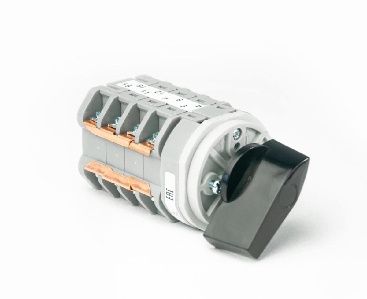

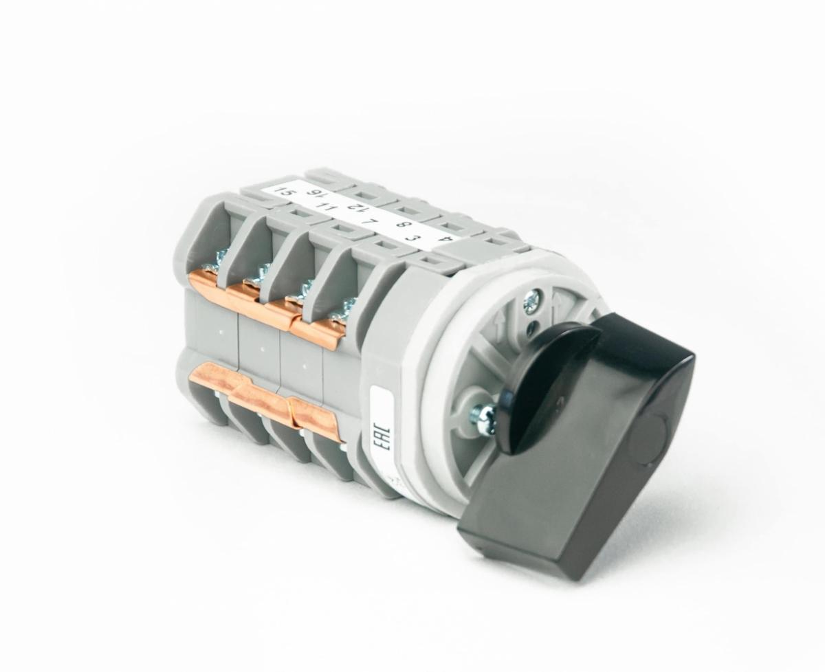

    Доброго дня. Потрібна допомога. Зломився перемикач фаз на сварочному трансформаторному апараті Нажмите на изображение для увеличения
ID:	11619 та чи можна його замінити на такий Нажмите на изображение для увеличения
ID:	11620 чи може на якийсь інший?

    Назву апарата не знаю а перемикач Vita BX1 220-380V.

    Внешний вид не говорит ничего, так как внешне похожие могут иметь разные коммутационные характеристики. Менять можно тогда, когда есть знания в электрике, а так можно только хуже сделать вплоть до КЗ.
    Спробую знайти Т.Х.
