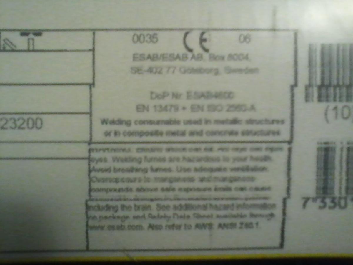

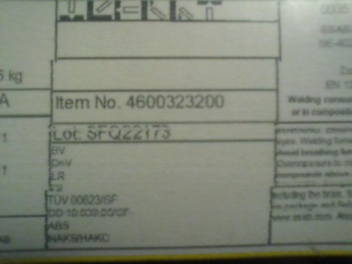

    кто понимает как определить где выпущены электроды (фото пачки прилагаю) чет я докумекать не могу ....

    У ЭСАБа , как вы правильно заметили, "тройка" - это 3.2 мм
    Где выпущены - внизу написано "....Hungary for ESAB"
    А вот когда выпущены - загадка, нужно разбираться.
    На росс. электродах (например, питерских ЕСАБ-СВЭЛ) там пишут дату. Европа как-то шифруется.

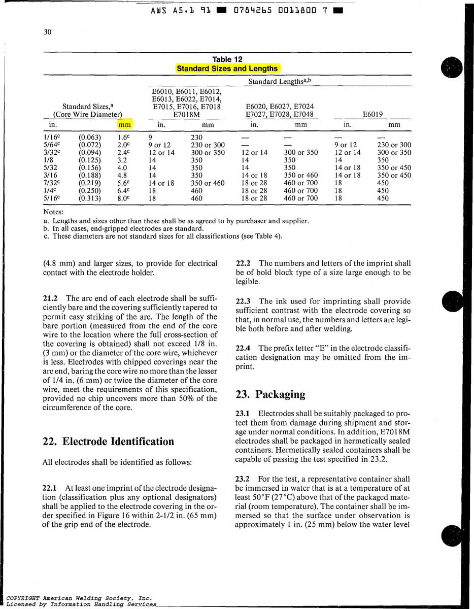

    Диаметр электродов, выпущенных западными фирмами, ранжируется не в метрической СИ, а в имперском (английской и американской) стандарте измерения длин. То есть, если электрод соответветствует американскому стандарту AWS - что вы видите на каждой пачке ЭСАБа, Кобелко, Бохлер и т.д., тогда диаметр определяется вот так: 1/8" (0.125)- например, это не наших 3 мм, а 3.175 мм которые в сокращенном варианте обозначают как 3.2 мм. Электрод наших 4 мм - это 5/32", или точные 3.97 мм. И так далее. Нет у них электрода 2.5мм - есть или 2.6 (у япошек), или 2.38 (2.4) мм. Это все потому, что если хоть одна буква на пачке и качество электродов не будут соответствовать американскому стандарту, тогда они не смогут на самом привлекательном в мире рынке их продавать.
    Кстати, это хорошо заметно на первом фото. Там нет под маркой электрода обозначения по стандарту AWS - просто написано Е6013, что не правильно. Но размер - 3.2 мм. Это говорит о том, что электроды выпускались для нашей территории и обозначены они наплевательски
    небрежно. (P.S. Позже разглядел размытое изображение обозначения по AWS, сразу под линией).
    В приложении копия листа из стандарта AWS по размерам электродов. Размеры нужно читать учитывая допустимые отклонения. Я отметил наши значения желтым цветом.

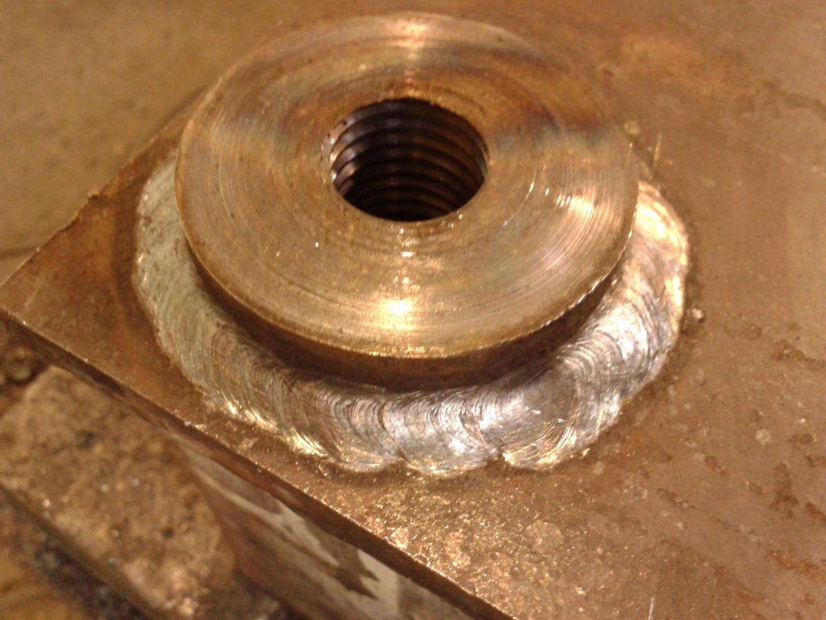

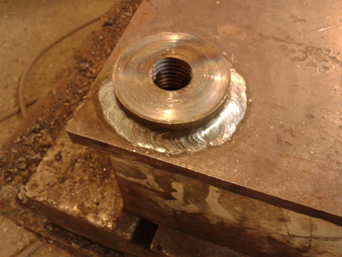

    ано 21 патон.
    не подделка.

    стандарт ,например AWS А 5.1, EN ISO 2560-А, классифицирует не размерность электродов, а их характеристики по типу сварки, пределу, положению и т.д. А размерность пишет производитель.
    В Европе - метрическая система, и они размерность пишут не в дюймах, а в мм, для рынка всего мира. А то, что там написано "по классификации AWS", то там написаны разные классификации.
    И не нужно говорить "Это все потому, что если хоть одна буква на пачке и качество электродов не будут соответствовать американскому стандарту,
    тогда они не смогут на самом привлекательном в мире рынке их продавать." AWS и диаметр электрода - две совершенно разные вещи.
    Для метрической системы Standart length - это одно, для "дюймовой" - другое.

    Читать по англицки умеете? Если НЕТ, тогда не фантазируйте насчет стандартов - сначала изучите их содержание. Более того, внимательно посмотрите на приложение - что это? Для вас - ничего. А для читающей аудитории - это страница из американского стандарта. В которой - даже упаковка для электродов описывается какой должна быть. Это здесь, в этой стране - стандарт ничего не значит - а там, даже очень много. Поэтому и страна эта - в заду далеко и глубоко. Почему? Потому что почти каждый - только вылупился из яйца - уже все знает, все умеет и везде побывал. Даже учиться не нужно.
    Ближе к теме. Что тогда - в вашем ПОНИМАНИИ - означают указанные диаметры 3.2, 2.4 и т.д.? Причем, у всех западных производителей. Очень хотелось бы услышать от вас разумное объяснение. Спасибо.

    Да , читать по-аглицки умею. Вот возьмите и полностью и ВНИМАТЕЛЬНО и почитайте Am. Wel. St., особенно маленькие буковки. Там есть интересно написано.
    Тогда "япономать" электроды 2.6 мм (которые соответствуют AWS, но, по-вашему, не соответствуют) - дерьмо, и не будут продаваться "на самом привлекательном рынке".
    Еще раз говорю - читайте внимательно и вдумчиво, а не обзываться сразу словами "вылупился из яйца". Там все хорошо и доходчиво написано, что и как.
    Подсказка - есть такое понятие - "электроды тестируются на соответствие AWS"
    ... и чего это у ESABa есть такие "некошерные" электроды" как 2.5 , даже 3 мм, которые явно в AWS не указаны, а о 5 мм так вообще в AWS ни слуху ни духу....
    Это, наверно, чтобы электроды нигде не продавались...
