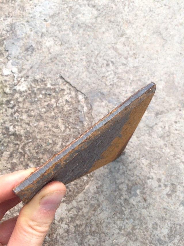

    На втором фото отсутвует работа горелкой , тупо провели вдоль шва и все .
    Для нижнего тавра и такой толщины металла мало 20В . 22-22,5в .
    Вертикал можно исправить одним проходом , а вот нижний потребует двух .
    Плохо видно торец детали , но похоже косынки резаны плазморезом . Если так , то зачистка не только кромок , но и торца обязательна . Окалина на срезе будет создавать проблемы

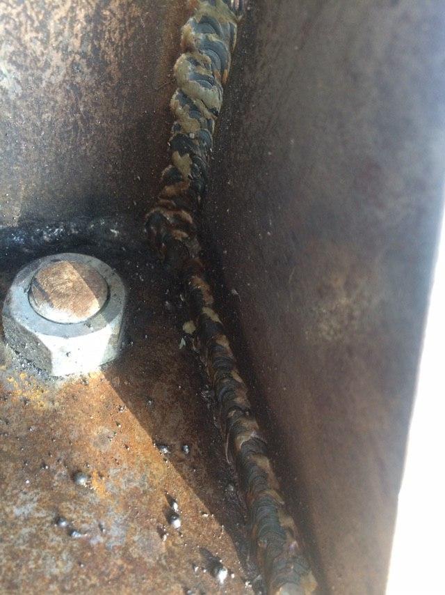

    Вот так перекрыл так сказать. "Ребята насрите мне тут немного, а дома я все намертво проволокой прикручу"

    На вертикале ловил стекающий металл ))) пробуй круговыми движениями перекрывающими друг друга . А внизу спешил . Чуть медленнее , он с пола никуда не денется .
    А вообще там где не держит изолента , там сварка бесполезна )))

    На такой толщине вертикал надо снизу-вверх делать - на меньшей мощности, долго и нудно, но провар будет наилучший.

    PS: По зачищенному металлу варить заметно приятнее - больше мощности из аппарата можно выжать по силе тока, и шов лучше приваривается к металлу. Для ПА эти оба пункта важны.
    Вот видео о вертикале снизу-вверх, с 3-й минуты (настройки аппарата для смеси, если что):

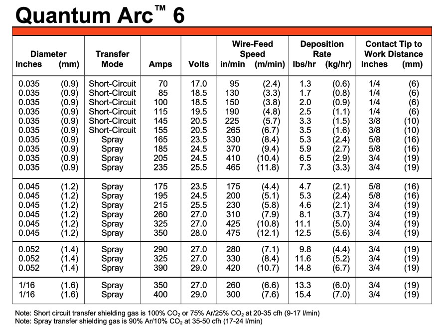

    Просили таблицу настроек... вот для струйного переноса
    Судя по американцам, с правильной смесью (Ar-90%/CO2-10% или лучше Ar-95%/O-5%) можно и на 180-м Атоме попытаться струйный перенос выжать на тонкой проволоке....

    Таблица применима к импульсу . На нерже применимо 95/5 (ar/co) по атому . на большее он не способен и ни кто не чешется . Выпускают каких-то кастратов , вместо того чтоб развивать удачную технику
