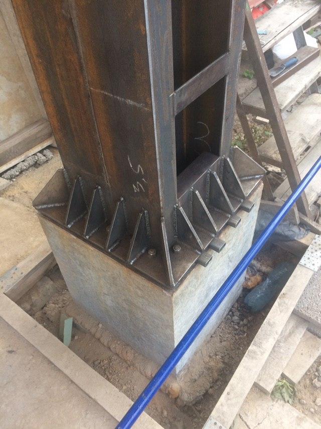

    Купил проволоку польскую 1мм или турецкую сказали хорошая. Вчера пробовал 0,8м варить фуфло как и говорили исправился. с 1мм совсем другое дело. Но после провара корня, без зачистки как то оно искрит , пшикает. наверное надо чистить от копоти, но чем. А вот и мой стыд
    ATTACH=CONFIG]10884[/ATTACH]Нажмите на изображение для увеличения

    А и когда варишь, как бы капля капает, это больше проволоки надо или меньше? крутил, но закономерность точную не обнаружил. варил 20/190/4,5 пробовал 21/190/5 разницы не чувствую. как топор в общем, прискорбно.
