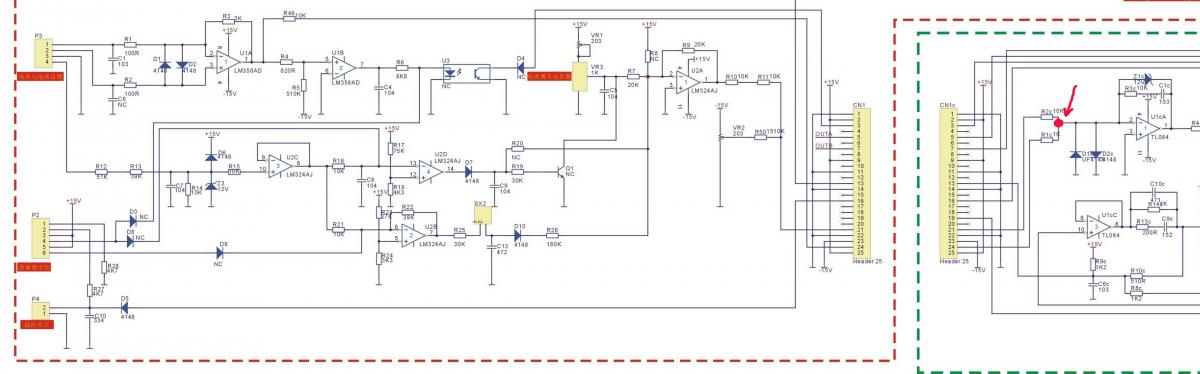

    Цитата Сообщение от igoriucha Посмотреть сообщение
    То, что следит за выходным током в соответствием положения регулятора тока -- называется ОБРАТНАЯ СВЯЗЬ ПО ТОКУ. К выводам 1,2 разъёма Р3 с шунта подходит фактическое значение тока, которое пройдя через усилитель U1A, R49, R1c складывается с задание тока, которое задаётся резистором VR3 и через резистор R2c. А защита -- это то, что отключает какой-то участок схемы при превышении (в данной схеме она собрана на U1B и U3)Вложение 5553, в данном случае тока, выше допустимого, ЧТОБ НЕ СГОРЕЛИ СИЛОВЫЕ КЛЮЧИ к примеру

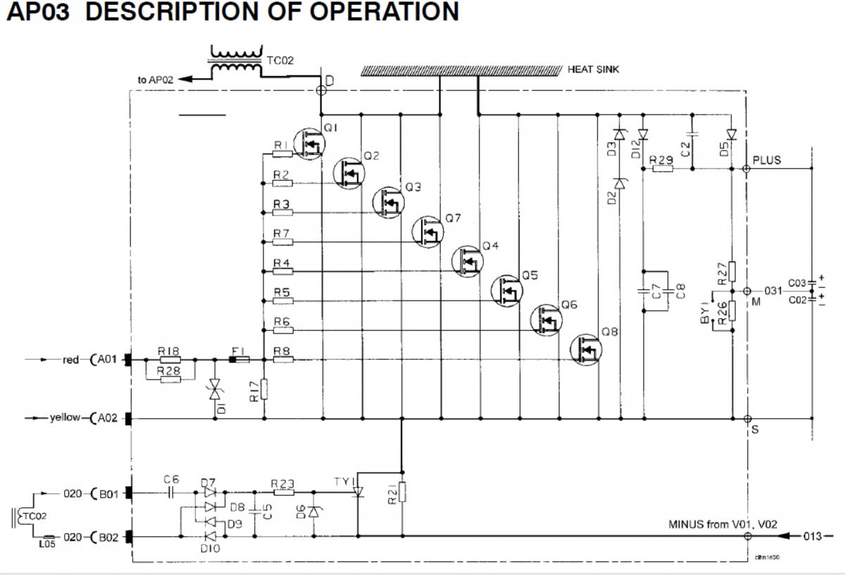

    igoriucha хотел бы вашего совета по ремонту. А именно какой нужно поставить стабилитрон на цепь управления тиристора. Тиристор поставил 70TPS12 Моя тема
    Ищу схему ESAB Caddy Professional 100 year EDITION
  6. #85
    07.09.2013
    Бишкек
    153

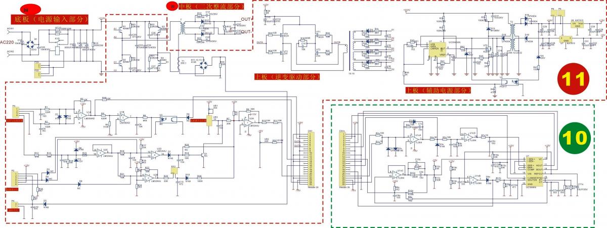

    схема без номиналов
    Я Вам ответил в Вашей теме.

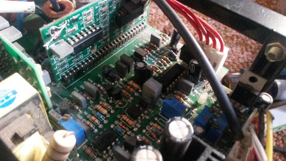

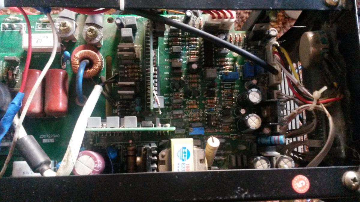

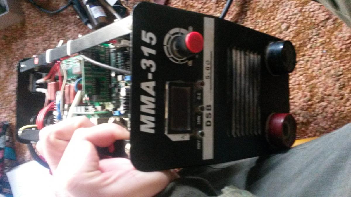

  12. #89
    31.10.2016
    Ангрен

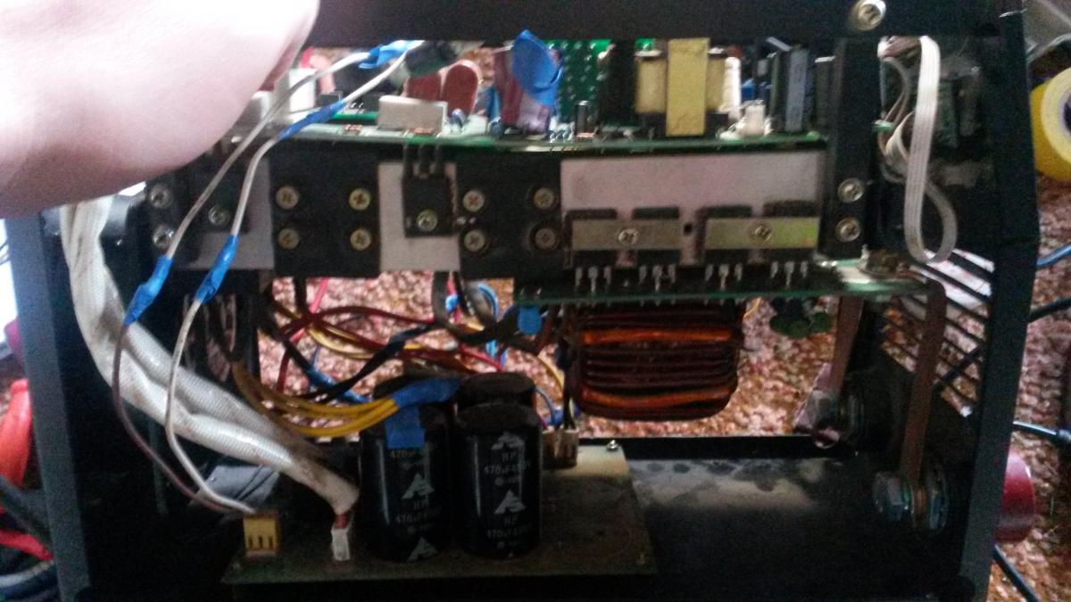

    Друг принес аппарат выгорела силовая часть(чинил другой мастер), после восстановления силовой части аппарат включился но слабо варит даже 2кой. Проверил на выходе ХХ-37В,(ПУ на TL084,UC3846) перечитал данную тему и заметил что на ТЛ084 1н-6,6В вместо стабилитрона z1c тут китайцы использовали смд(sot23) транзистор стертый(1 переход Б-К, Э в воздухе). Отпаял смд не звонится Б-К, заменил на стабилитрон 12В питание на 1н теперь 12в но выход тот же-37В(напряж ХХ через лампу 150 Вт-28В).
    Вот напруги
    ТЛ084
    1н-12
    2н-0
    3н-0
    4н-14,97
    5н-5,04
    6н-5,36
    7н-13,67(-)
    8н-2
    9н-2
    10н-2
    11н-15(-)
    12н-8,99
    13н-8,99
    14н-8,99
    UC3846
    1н-2,5
    2н-5
    3н-0
    4н-0
    5н-8,99
    11н-6,49
    12н-0
    13н-15
    14н-6,5
    15н-15
    16н-0
