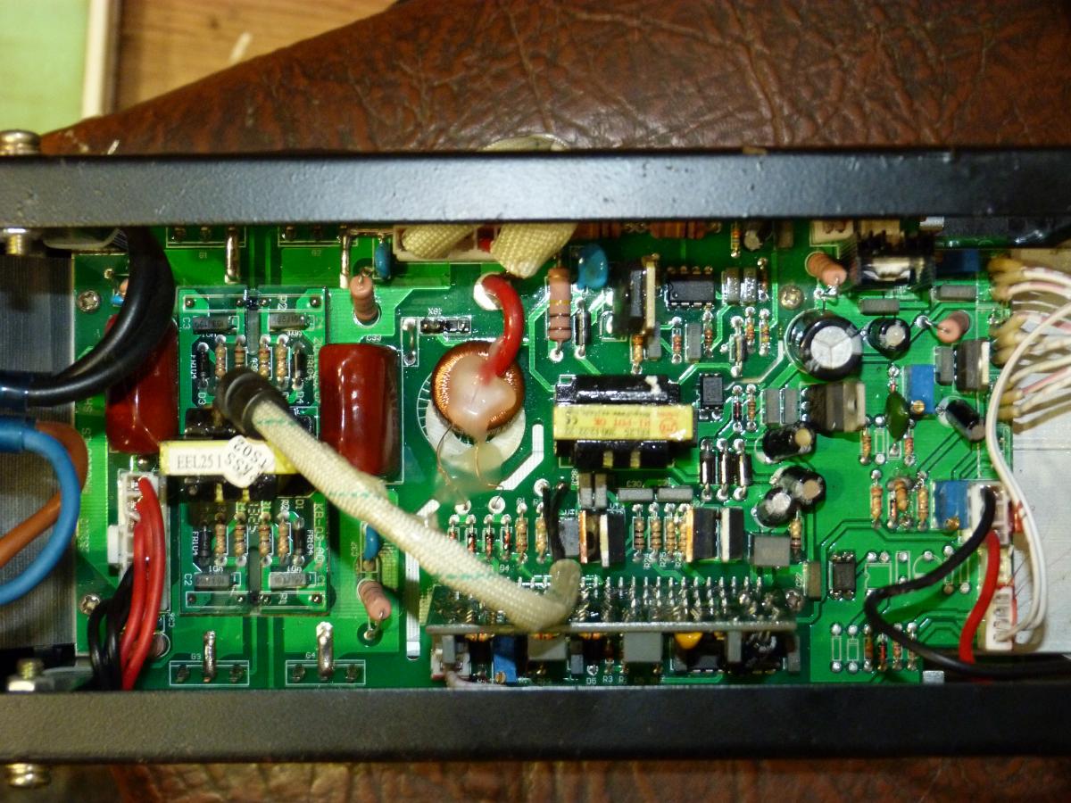

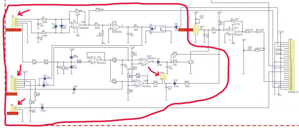

    Здравствуйте все. У меня такая проблема. Недавно купил сварочный Кентавр св-250с (он из семейства ДНИПРО по внутренностям), варил так себе, добавил дроссель -- и стало всё в норме. Но когда добавлял обратил внимание на то, что у меня нет одной микросхемы и некоторых деталей (пустые места в плате). Хочу восстановить до схемы http://svarka-barnaul.3dn.ru/_ld/2/229_MMA_ZX7-225.jpg . Но не могу разобраться с одним участком схемы, в общем походу это защита от короткой и что-то похожее на Функцию Hot Start – запуск из горячего состояния/легкое зажигание дуги. Помогите с подключением -- фишки есть, а что туда подсоединять и как -- НЕТ.Нажмите на изображение для увеличения

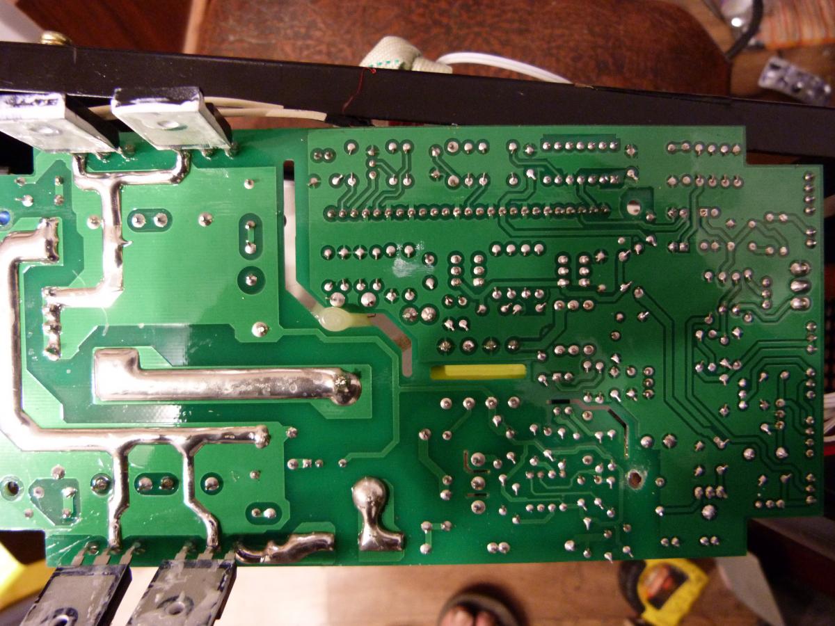

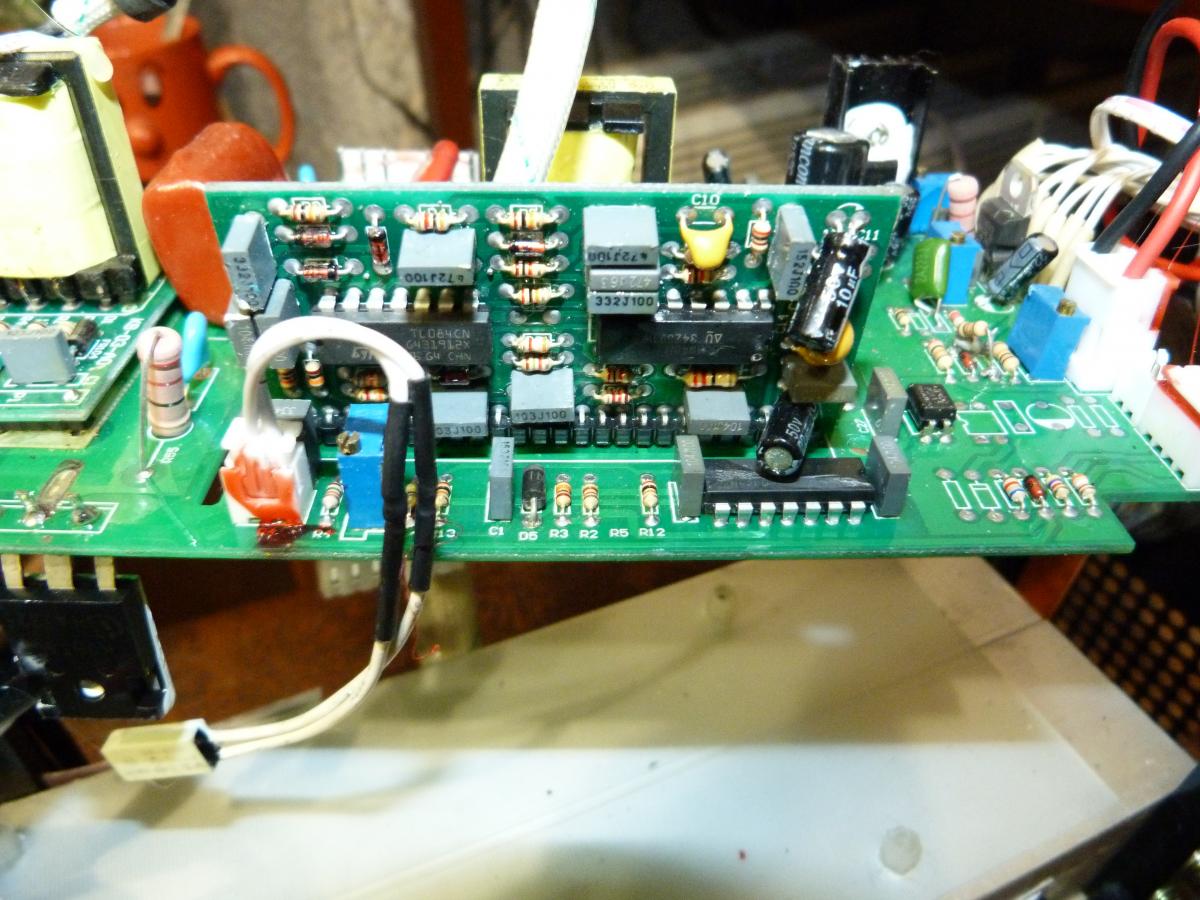

    а вот еще аппарат сфоткайте,саму плату с недостающими деталюшками.
  7. #76
    08.12.2016
    Бахмут
    21
    У меня получается, кроме тепловой, вообще никаких защит нет, так что хочу доработать этого зверя.

  12. #80
    08.12.2016
    Бахмут
    21
    Цитата Сообщение от MMATIG Посмотреть сообщение
    зашита есть по току и она следит за выходным током в соответствием положения регулятора тока
    То, что следит за выходным током в соответствием положения регулятора тока -- называется ОБРАТНАЯ СВЯЗЬ ПО ТОКУ. К выводам 1,2 разъёма Р3 с шунта подходит фактическое значение тока, которое пройдя через усилитель U1A, R49, R1c складывается с задание тока, которое задаётся резистором VR3 и через резистор R2c. А защита -- это то, что отключает какой-то участок схемы при превышении (в данной схеме она собрана на U1B и U3)Нажмите на изображение для увеличения
Название: 229_MMA_ZX7-225 основа 3.jpg
ID:	5553, в данном случае тока, выше допустимого, ЧТОБ НЕ СГОРЕЛИ СИЛОВЫЕ КЛЮЧИ к примеру
