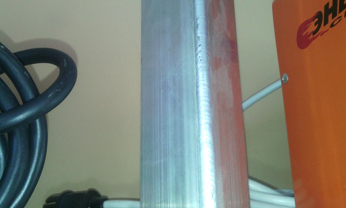

    Вы правы, варить можно (два листа алюминия, уголок и.т.д, как показано на видео), но только не ответственные детали, не конструкционный алюминий...ибо если варить обычным полуавтоматом шов получается пористым (не однородным), т.е. не пойдет например, для каких-то емкостей, бочек и.т.д. Диски алюминиевые вы тоже не сможете качественно наплавлять обычным полуавтоматом.
    НО! Из обычных (не AC/DC) полуавтоматов реально не плохо варит алюминий - "Патриот" от Энергии-сварки. Были на производстве, видели сваренные Патриотом алюминиевые уголки, - очень даже симпатично.

  6. #34
    01.03.2012
    610
    403
    Фото уголка:

    Фото уголка:
    Вложение 4290

  14. #39
    Цитата Сообщение от Вольдемар Никол Посмотреть сообщение
    Я не буду заниматься сваркой конструкционного алюминия, это для профессионалов, потому, надеюсь, меня вполне удовлетворят такие швы, как на видео, которые я приводил выше.
    Швом это можно назвать только условно, и для такого убожества вам ещё придётся специально держать баллон аргона.
  15. #40
    01.03.2012
    610
    403
    Перезалил, видимо глючил загрузчик
