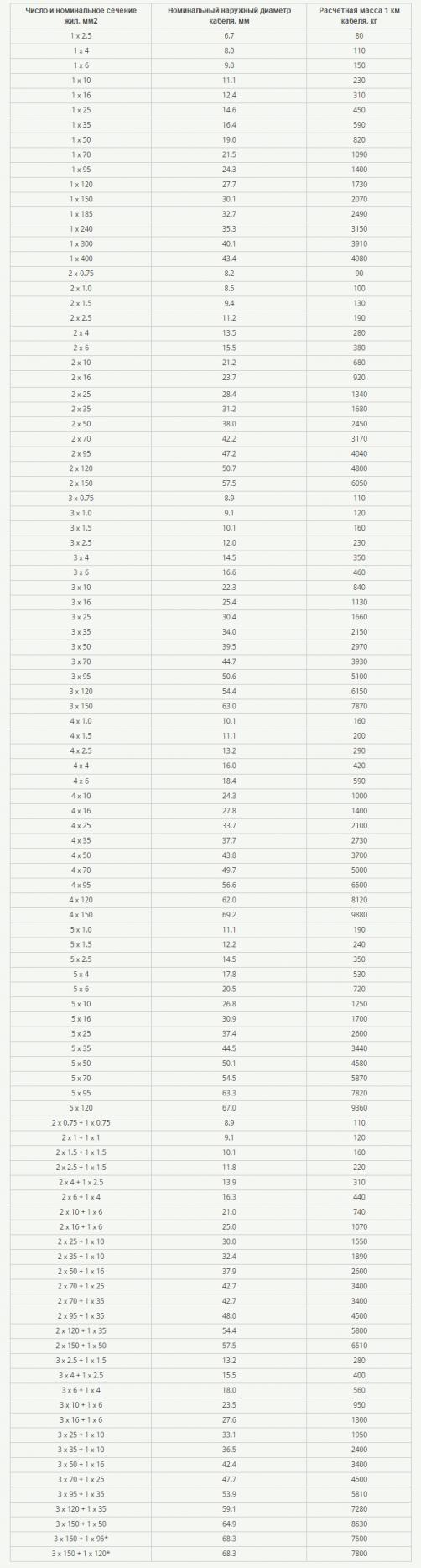

    А как считать ?
    Можно по диаметру пучка с учетом коэффициента заполнения - 0,85 - 0,95.
    В магазине жилки пересчитывать не будешь.
    Есть теххарактеристики
    https://samelectrik.ru/osnovnye-xara...abelya-kg.html
    КГ-1х16 имеет толщину свитых жил около 5 мм.
    Это данные от Одесскабель, но сейчас такого у них нет.
    В магазине КАПРО меряю тот что с биркой на 16, у него диаметр свитых жил = 4,3 мм..
    Итого, какое же у него сечение ???
    Andruha (26.03.2018)
