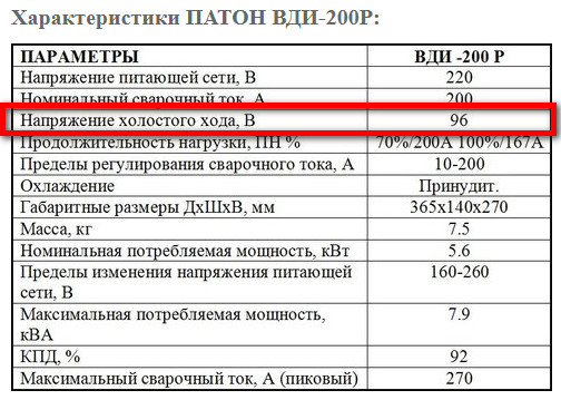

    Аппарат следует брать с максимально высоким напряжением холостого хода . Это будет максимум комфорта при сварке . По евро стандартам оно не более 115в . Евро аппараты имеют ХХ от 90 до 113в и варят беспроблемно любыми электродами и т.д .
    Сходил почитать инфу по Патону и увидел в характеристиках на сайте

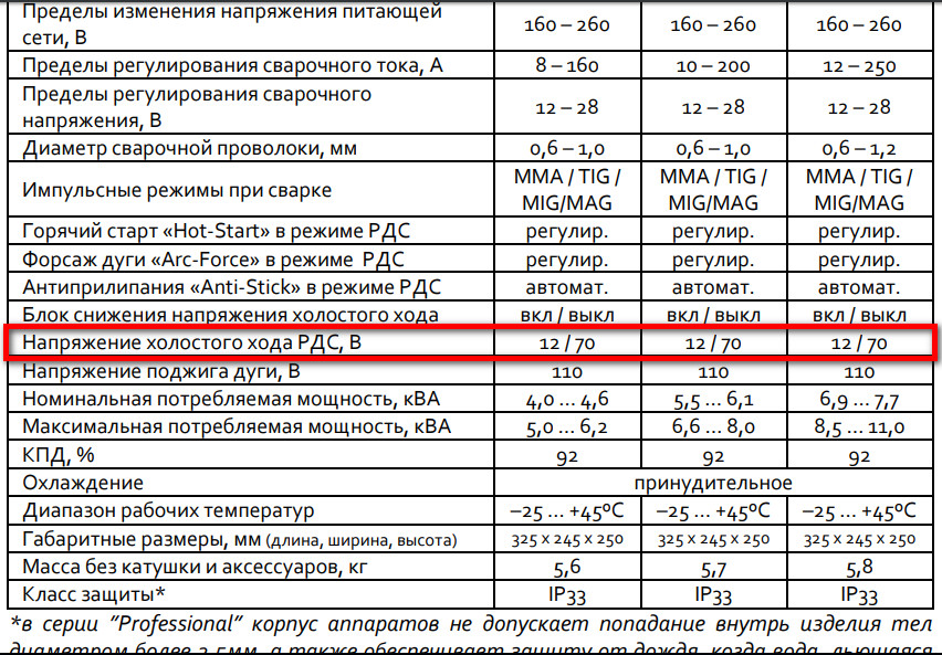

    А потом в инструкции такое
    Где правда?
