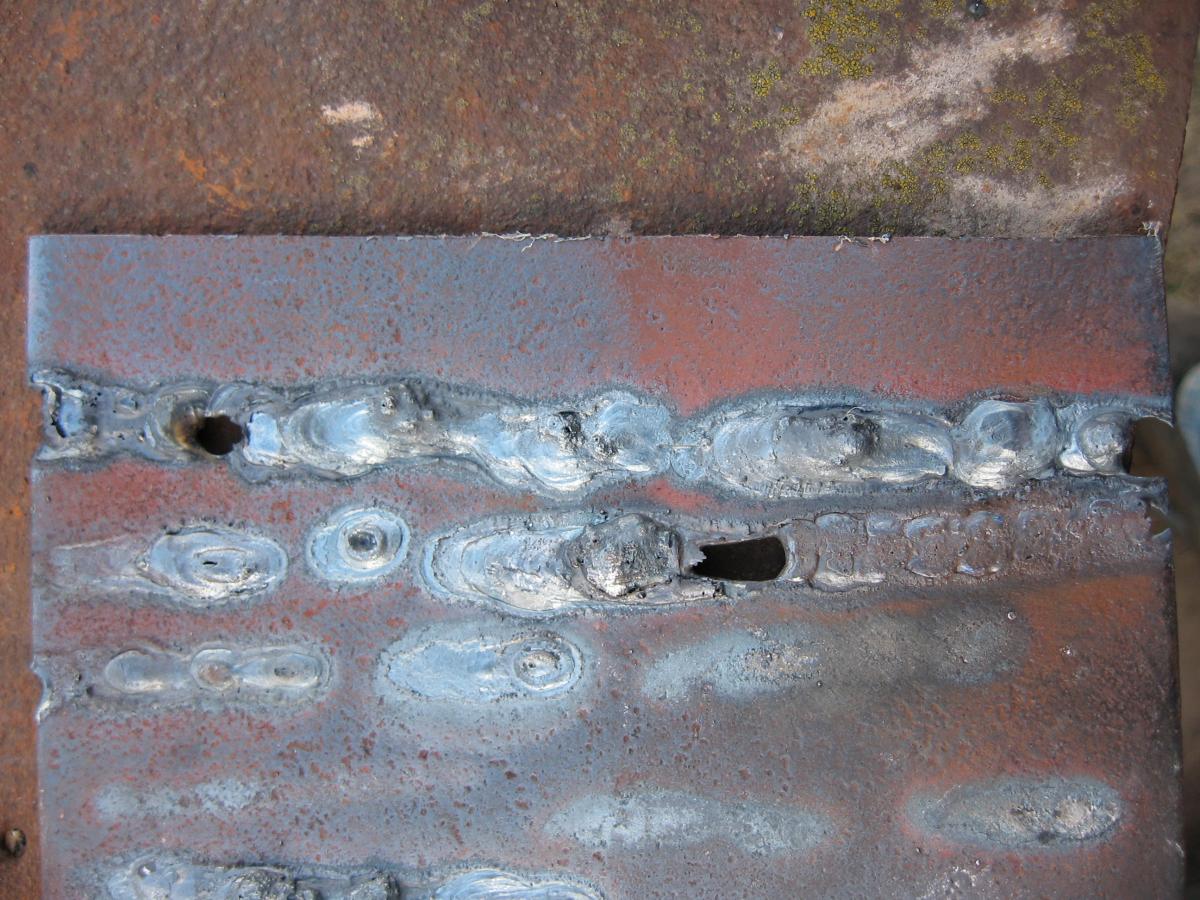

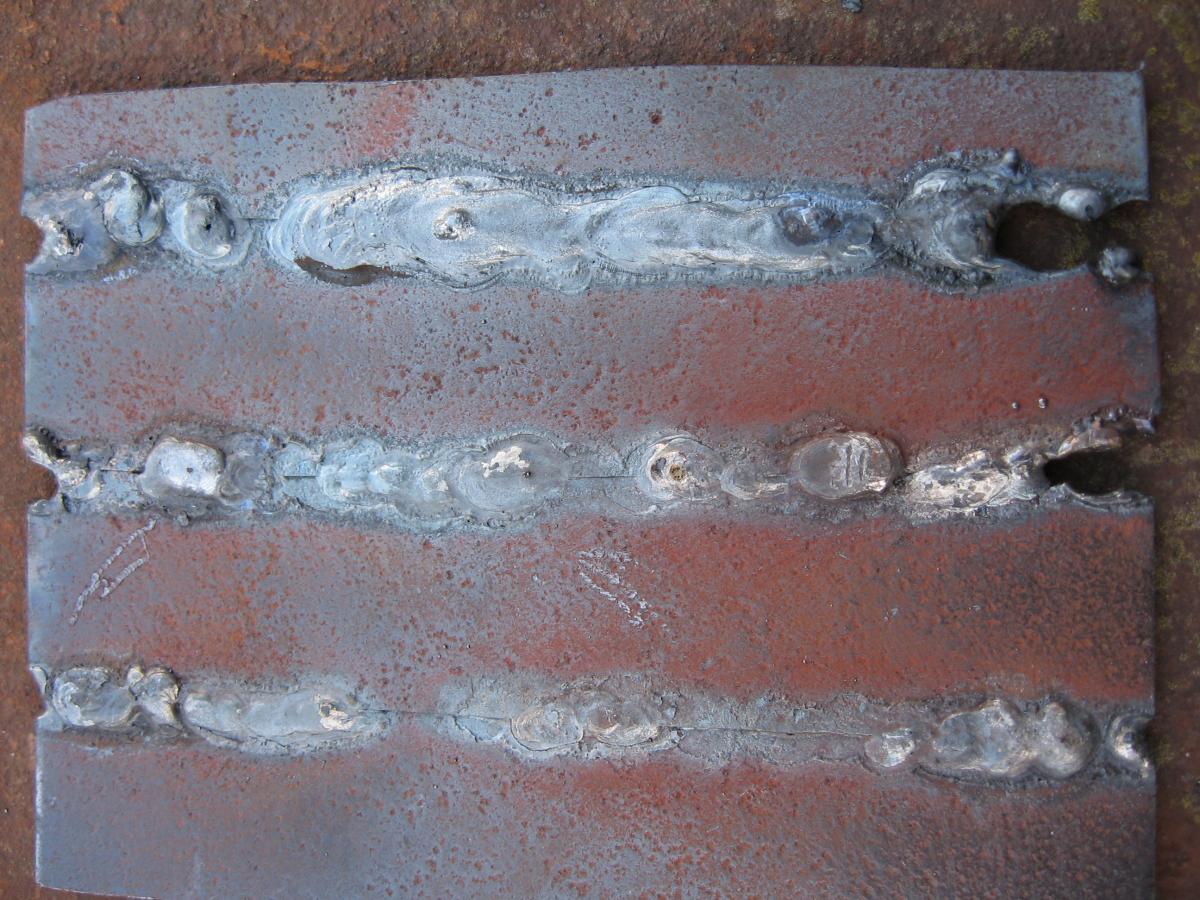

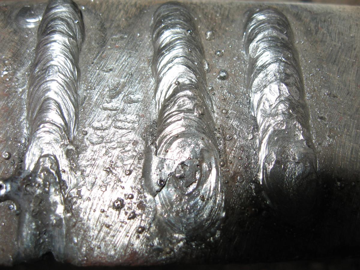

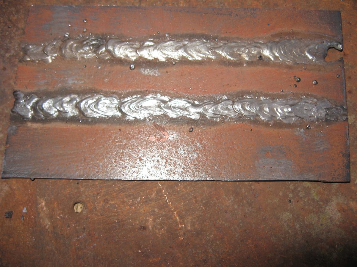

    Викладаю наступні результати тренувань.
    Спробував більший струм на 1 позначку від поперідньої.
    Не для мене, почалися пропали.
    Зменшив потім на пів позначки.Теж не моє.Я не профі, щоб так швидко вести електрод.
    Поставив на дещицю більше ніж на кінцеве фото у вчорашньому дописі. І мене це задовольнило, не знаю як Вас спеціалістів.
    Електрод можу вести повільніше, я не нервую так сильно і виходить без пропалів, а там де непровар - не біда, можливо в побуті
    і з іншого боку шовчик зробити, щоб гарно трималося. Хоч це і не годиться для профі, розумію.

    Я так само, як Ви вчився варити, можете подивитись мої фото в розділі АТОМ I-250D
    Декілька посилань Вам тут скопіюю, щоб лекше було Вам находити
    1. тут фактично перше знамомство
    2. далі
    3. ще дальше
    4. ще продовжуємо
    Зараз варю досить добре, правда вже більше місяця не тримав в руках держак... а хочеться щось поварити, от цього року жінці пообіцяв все таки зварю гарний виноградник... а тот купував зварку для домашніх робіт, навчився варити, а так і не зварив...
    То все лірика
    Насправді мене гарно навчили варити на курсах... Трохи опишу процес, як мене вчили варти... давали метал товщини 1см і заставляли варити вертикальні шви один біля одного з відривом... перші пару днів я взагалі нічого путнього не міг показати, невірно вів електрод, ток підібрати на звук не міг, оскільки варили ми старими ВД-ками, яким вже більше 30 років і там не працював амперметр і реально не знаєш, як ту крутілку правильно виставляти... так нас спецально вчили, десь через місяць почалось щось получатись, за місяць 8кг. електродів пішло, варив рутилом... Потім приніс вої основні електроди і чудо... почав бачитигарно ванну, після цього вже все стало получатись, я реально почав бачити, де метал. а де шлак і почав його зганяти самою дугою...
    Тепер маю проблему, варю вертикал краще, ніж горизонт, потолок ніби також непогано виходити почав недавно... Тут головне не спішити...

    Зазор нужен везде и чем толще метал тем больше зазор, Это нужно чтоб провар был по всему сечению а не только с верху, конечно если толщина металла менее 2мм то можно и не делать, метал всё равно провариться. В ответственных конструкциях и трубопроводах зазор обязателен, даже в трубопроводах для перегретого пара чтоб увеличить зазор(соответственно прочность стыкового соединения)применяют подкладное кольцо и минимальный зазор = 6мм. Если хотите научиться варить как-нибудь то париться конечно не стоит у вас и так не плохо получается как для новичка, у меня дела обстояли гораздо хуже.
    Прихватки не всегда получается выполнять с другой стороны, пример трубопровод.
    Размеры заготовки указываются примерно, электрода диаметром 4, 5мм хватает примерно 200-250мм шва. а электроды бывают разные и заготовки тож. Если используете 2ку то заготовку подбирать целесообразно около 100мм шоб электрод догорал до конца, чтоб не выкидывать большой огрызок, и не начинать шов огрызком. На образцах можно до конца и не доваривать.
    Затемнение делать меньше или светофильтр светлее.
    Я понял что обучение без наглядного пособия дело гиблое, буковками да циферками сильно не объяснишь как надо, что-ж на выходных буду корпеть фотки выложу.

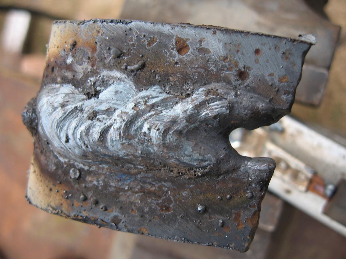

    Підкажіть, як правильно варити швелер, стикове з'єднання.
    Є якісь особливості?
    Листового металу немає для 3кі .
    Все ж електрод, який можна покриттям "тягнути" по деталі і мати опору вести простіше.
    Листового металу немає для 3кі.
    Прихватку на плоскости, вторую на боковой плоскости, другую боковую плоскость варим, после варится первая боковая потом всё остальное если варить с зазором то вариться с одной стороны если нет то перевернул и варится в обратном порядке, вариться первой та плоскость которую начали варить первой(до того как перевернули). Надеюсь не стоит объяснять что это для уменьшения пос сварочных деформаций.

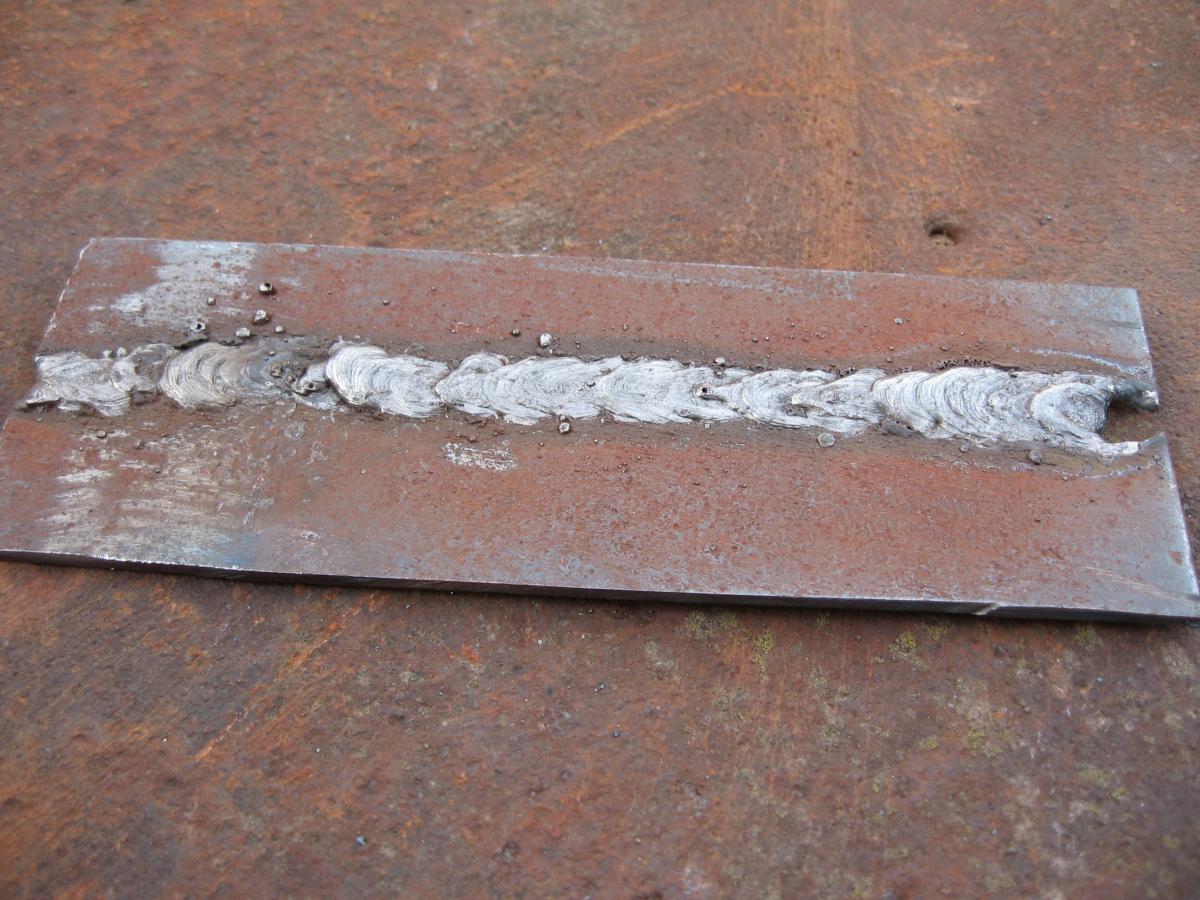

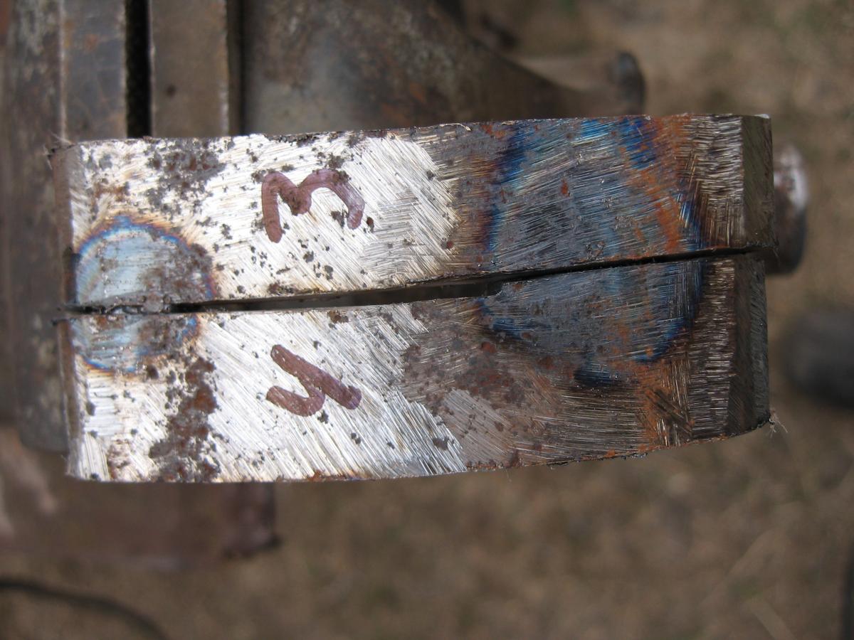

    Спробував я варити швелер сьогодні.
    Перший стик, другий, третій, швидкість приблизно однакова, струм збавляю, а в мене пропали йдуть.

    І нарашті я зрозумів чому.

    Зка мені більше подобається.
    Валики трохи наробив. Мені вони сподобалися на вигляд.

    Ось тепер думаю, як такий метал можливо зварити.

    Чтоб не пропаливать метал, есть необходимость отрывать дугу, в конце заготовки ещё чаще отрывать дугу, раз провёл элик оторвал, и чем ближе к краю время воздействия меньше пауза меж воздействиями больше.
