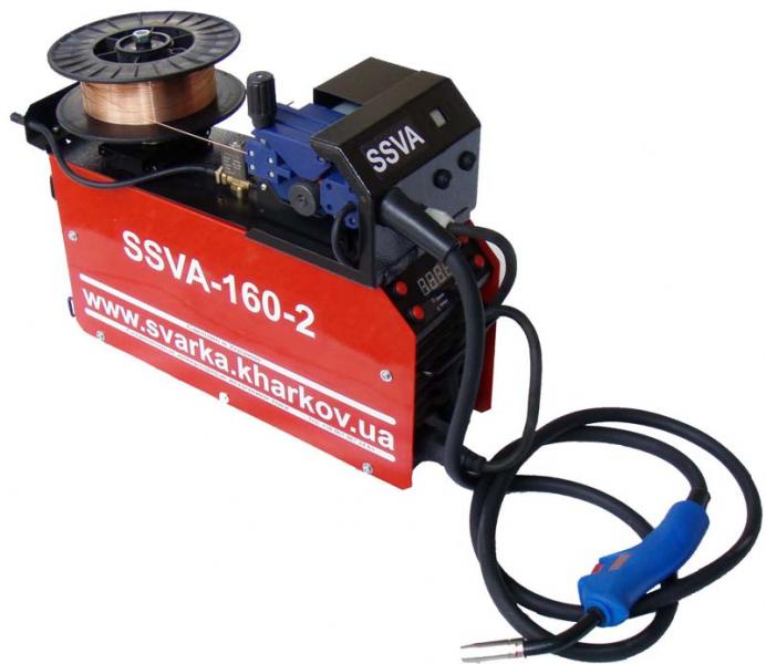

    К Элсва 161, подойдёт такая прыблуда?
    Подающее устройство SSVA-PU-2 для полуавтоматической сварки плавящейся проволокой в среде защитных газов (MIG/MAG) разработано для работы совместно с инверторным источником тока SSVA-160-2.

    Не подойдёт, потому что:
    1) Для МАГ нужен не любой источник, а только источник с жёсткой выходной характеристикой, что не про Элсву.
    2) Даже будь у Элсвы п.1, всё равно не подойдёт, потому что эта подавалка питается от выходного напряжения источника, а оно отсутствует при отпущеной кнопке на горелке. Эту проблему доблестные эсэсвэашники решили весьма хитроумным способом в связке этой подавалки с аппаратом SSVA-160-2, но из-за этого оно работает только в этой связке. Можно приспособить для работы с другим аппаратом (опять же, соответствующим п.1), но требуется некоторая доработка напильником. Например, были эпизоды успешной стыковки с Контур-160i.

    Да 161 то же в принципе можно переделать. И подающие на уже выпущенных ранее апаратах будет отдельным (но его можно будет пристегивать и отстегивать к аппарату). Но есть одно но, появиться такая опция где-то через погода не раньше (но то что они появяться можете не сомневаться). Этот срок я назвал выходит из-за того, что нам не обходимо проверить как будет работать полуавтомат, а потом еще и разработать комплект плат и узлов предназначеных для доработки ранее выпущеных аппаратов.
    Я думаю многие купили-бы такую полуавтомат-приставку к Элсве, на рынке ниша пустая.
    Но, остаётся надеяться что, у коллектива Элсвы всё получится.
