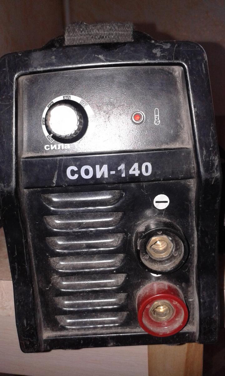

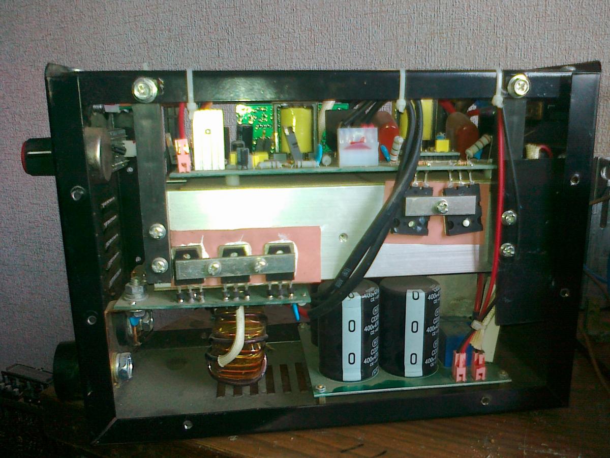

    Доброго вечера
    Попал ко мне аппарат "Энергия СОИ-140"
    Сгорел от того, что юзали с поломанным вентилятором
    Предыдущий мастер заменил диодную сборку (еще пока рабочая, но не той маркировки), транзисторы (все разорваны), стабилитроны и резисторы.
    Ситуация повторилась и выходные транзисторы снова разорвались, стабилитроны 5v1, и резисторы на затворах, вздулись конденсаторы 1500 мкФ 250 в
    В связи с высокой ценой на транзисторы, были впаяны только 2 (по одному в каждое плечо, а их там только два по 4 шт), заменены стабилитроны и резисторы.
    Инвертор стартанув.
    На ХХ проработал полчаса (транзисторы холодные) и даже на минимальном токе зажигал дугу.
    Но радость длилась не долго - увеличив ток на четверть, попробовал зажечь пару раз дугу и транзисторы снова рванули
    Помогите найти схему к данному аппарату, там всего два плеча и развязка с силовым трансом через конденсаторы 1500 мкФ 250 в и 400 В 4.7 мкФ
    И посоветуйте где рыть и почему могут стрелять транзисторы

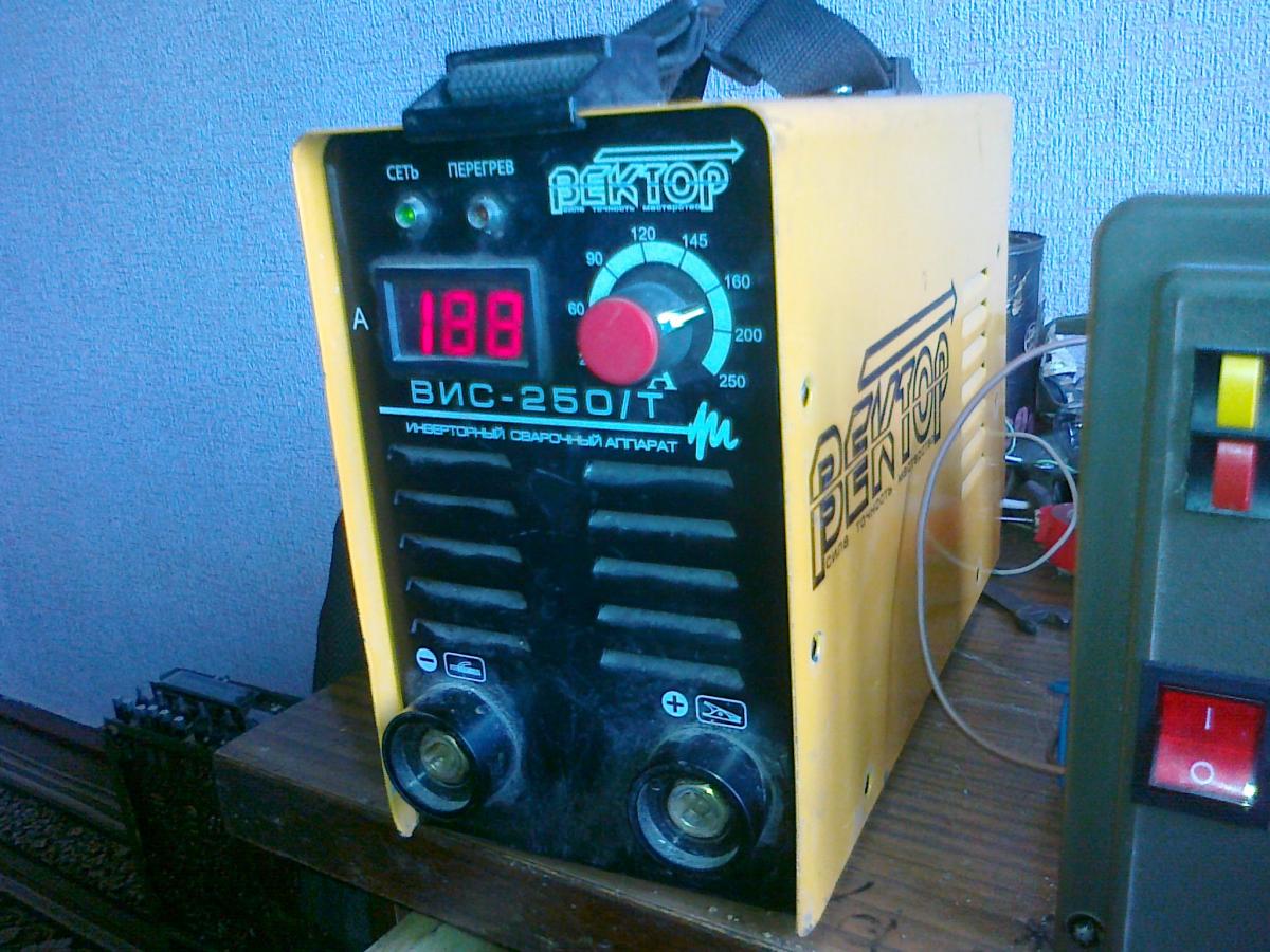

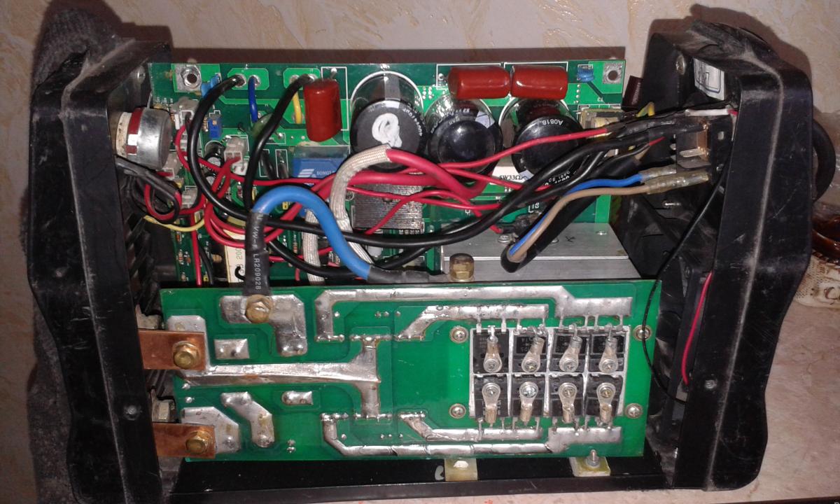

    Здравствуйте. Помогите пожалуйста найти схему на инвертор ВЕКТОР ВИС-250/Т.Нажмите на изображение для увеличения

  7. #246
    23.04.2015
    Кашлагач

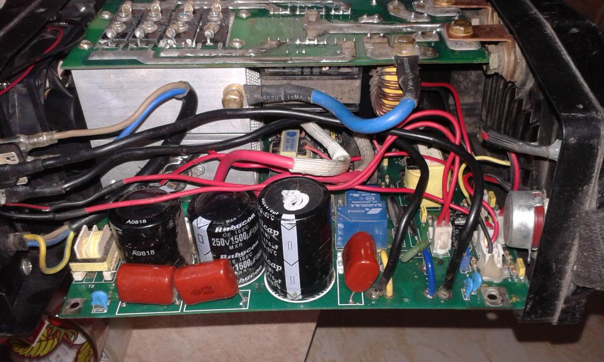

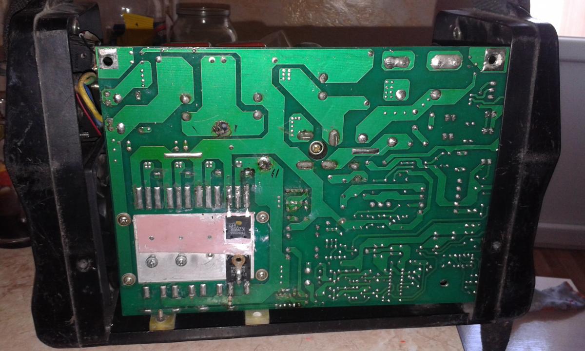

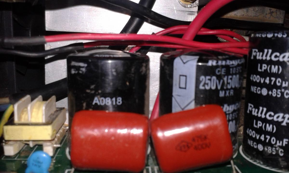

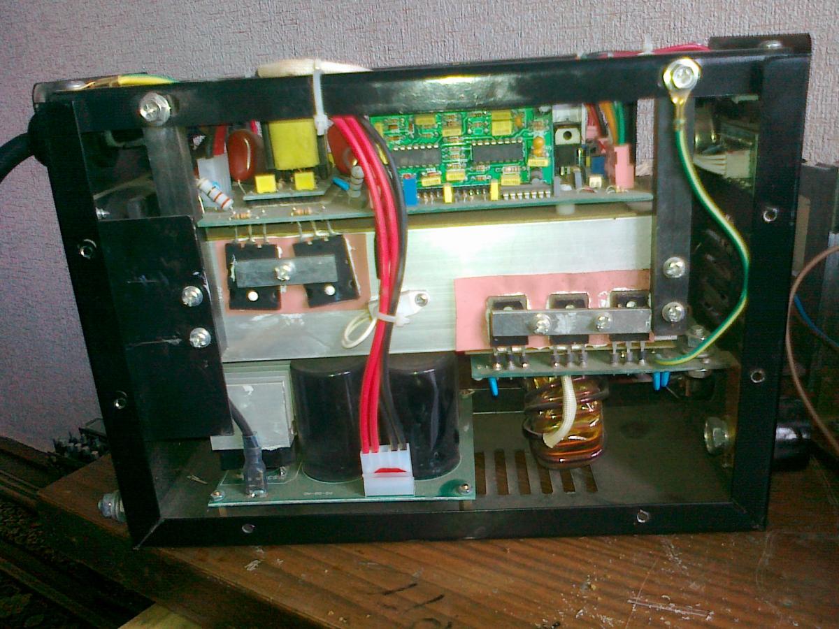

    Вот его потроха,может есть у него братья с другими именами?Нажмите на изображение для увеличения

  8. #247
    24.04.2016
    Москва
    Цитата Сообщение от veritas Посмотреть сообщение
    Вот его потроха,может есть у него братья с другими именами?Вложение 3648Вложение 3649Вложение 3650
    У меня точно такой же. Но называется Prorab Forward 200 IGBT. Схема вроде во многих местах есть. Но не все соответствует и с ошибками.

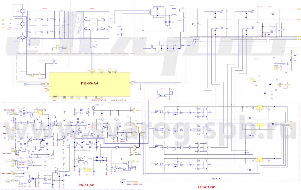

    Добрый день, надо схему такого аппарата MISHEL ZX7- 315WS AC/DC , в интернете ничего не нашел. Пропал режим АС.
  11. #249
ID:	4628 Такое где то наверное.
