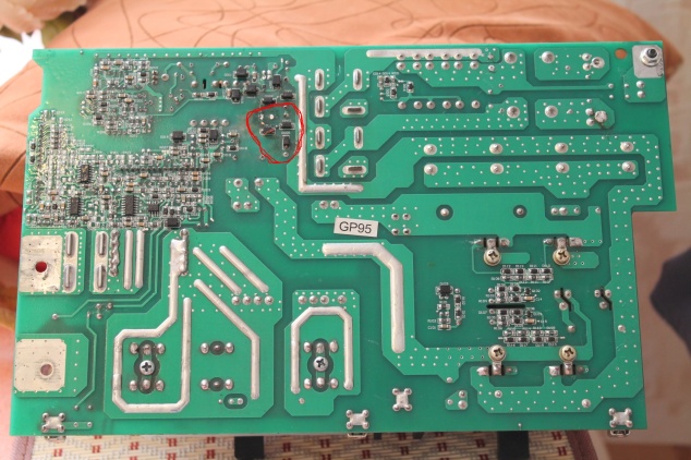

    Помогите пожалуйста найти схему Ресанта 220САИ, плата GP95. Перелопатил весь интернет, полно схем Ресанта, но самое обидное, что того участка который сгорел, на других схемах нет.
    Сгорели диоды и кондёр (обведено красным).
    Вложение 3462
    В общем это обыкновенные выпрямительные диоды. Если нет смd диодов , установите обыкновенные FR или HER. А конденсатор не видно какой.
    Вложение 3462
    Сходите на Мастер Сити-там цельный раздел "Ресантоводов" http://www.mastercity.ru/showthread.php?t=103428&highlight=%D0%E5%F1%E0%ED% F2%E0

    Вот нашёл мою схему, пробило КЗ диод D005,D002, конденсатор С001.
    Детали заменил, включил на холостом ходу, заработал аппарат, стал ручкой прибавлять ток, загорелась перегрузка. Покрутил туды сюды плату, потом отсоединил два разъёма от платы управления, опять подключил их, и всё заработало. В каком направлении искать, от чего на ХХ может возникнуть перегрузка?
    Схему проектировали двоечники. Я про это говорил инженерам в Москве. Нижние диоды в данном мосту по меньшей мере не нужны, а точнее вредны. Почему? А они тупо параллельны мощным диодам силового моста и не сгорают только потому что в силовом мосту стоят диоды с меньшем падением напряжения и выгорают соответственно чаще всего при дохлом силовом мосту..
